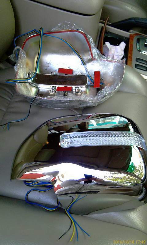

Сегодня получил накладки на зеркала с повторителями поворотов , спасибо Крузаковод 80, все дошло нормально и целым buzz.gif
Теперь встал вопрос - смогу ли я сам подключить или все очень сложно ? Форум перерыл , инет тоже , инструкций не нашел mad.gif
Поможите кто чем может.....
  • Откуда: Анапа
  • Машина: TLC-100 , 4.7 , 2005 г. араб, два бака, МТ-35 , силовики , две калитки , шнорхель, козырек, подвеска +2 от Дэна , багажник , люстры диоды по кругу, радиосвязь.
Фото прилагаю. Там 4 провода , куда что подключать и куда тянуть ?

черний-минус,оранжевый-мигает оранжевым,синий(1)-мигает голубым,синий(2)- синий бегоющий огонек. вроде так

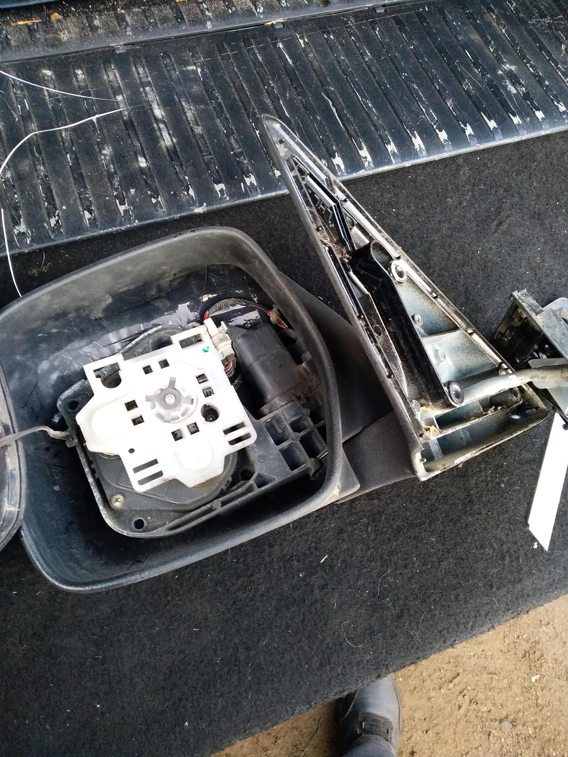

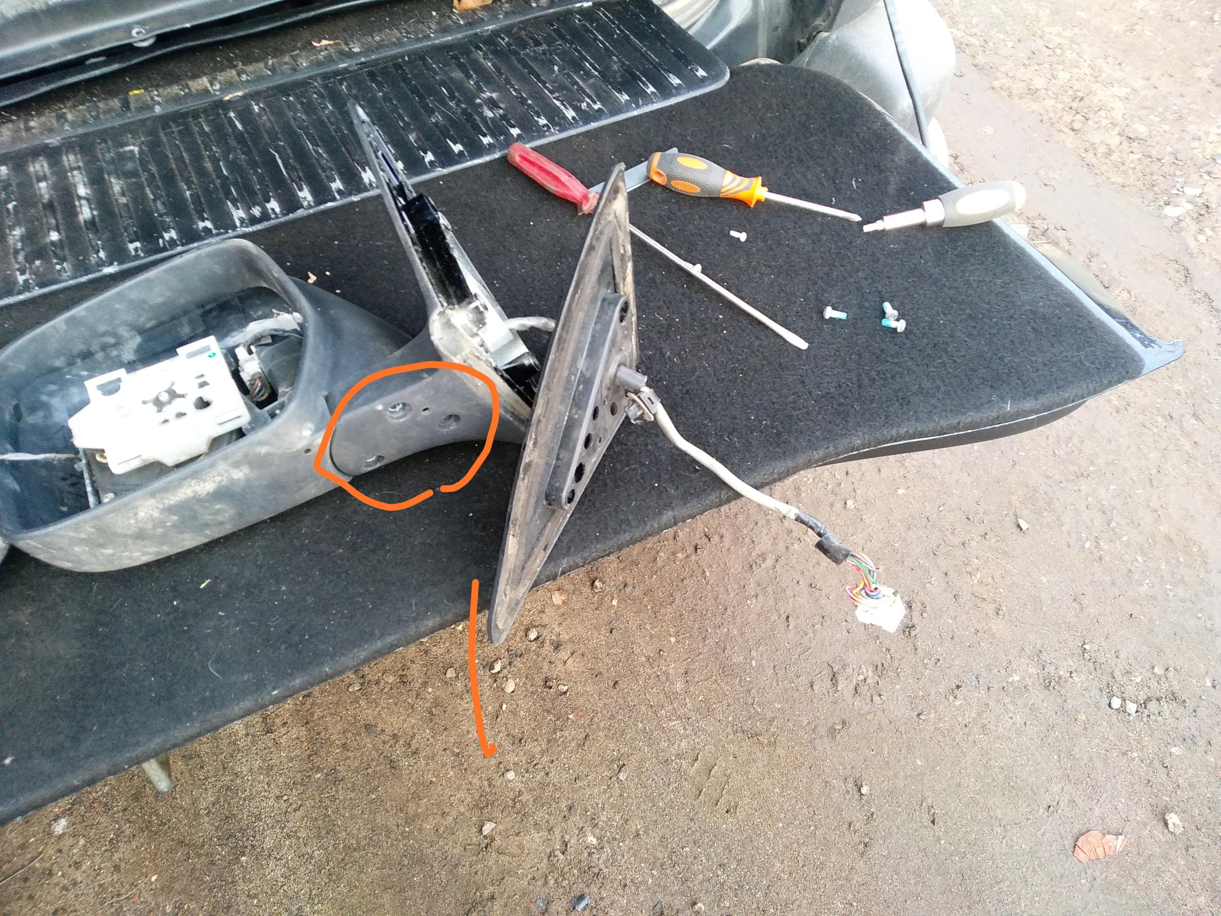

Вопрос как протянуть провода в самом зеркале ?  Хотел разобрать зеркало сам лопух отсоединить от треугольника так и не понял как. Побоялся чего нибудь сломать .
31 минуту назад, санчо789 сказал:
снизу на треугольнике крышка на винтах , ее снимаешь , есть доступ к оси. Если в ней есть место для проводов , то через нее и тянешь.
  • Машина: мерседес W 163 3,2 TLC 100 4.7
Привет. Так по-моему это цельный корпус
Это?

Это?
да

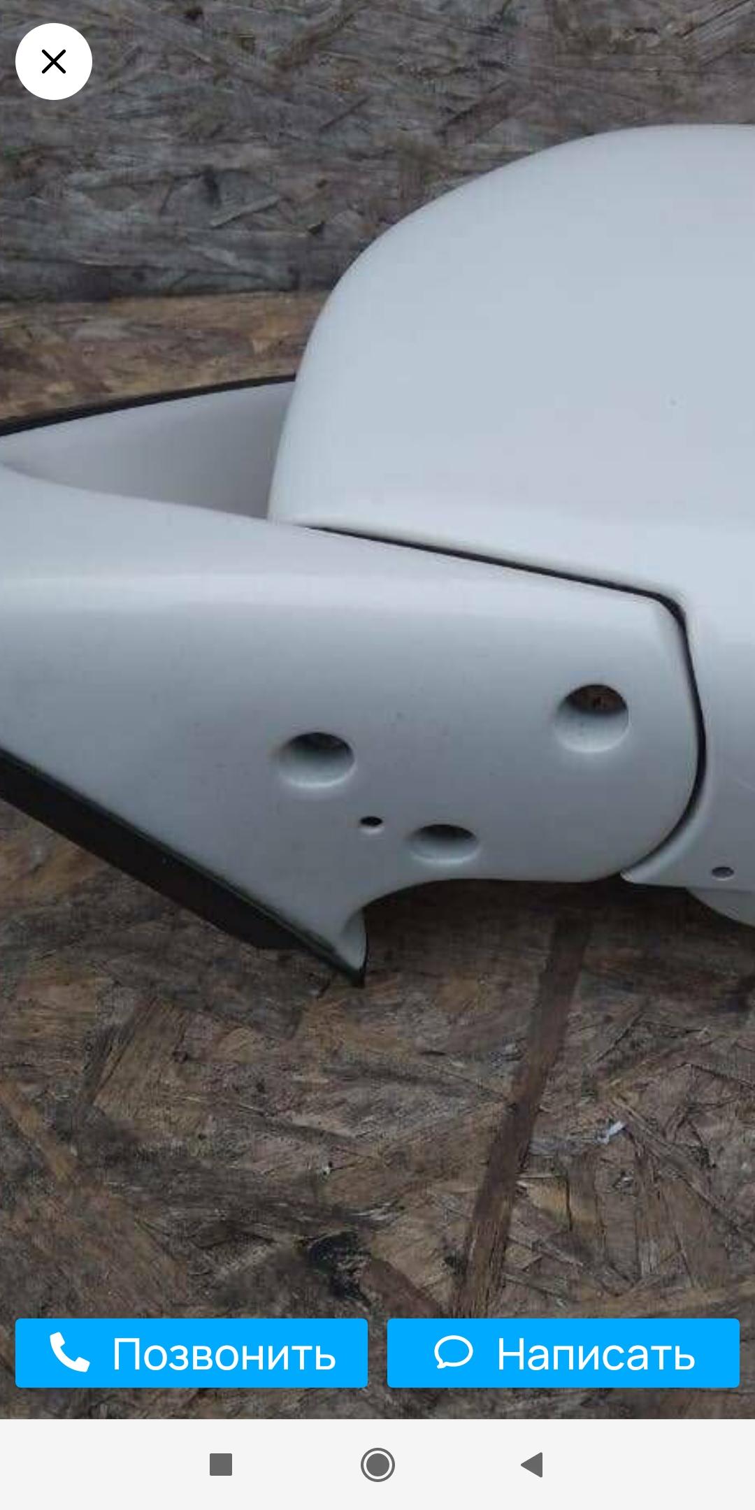

Фото с интернета
На фото вроде ни какой крышки нет точно такое же зеркало ТЛК 100

Вместо пустого флуда и траты времени на поиск картинок в инете, взял бы зеркало и попробовал открутить указанные болты.
Изменено пользователем M@ks
1 час назад, M@ks сказал:
Я откручивал у себя.
Только что, санчо789 сказал:
