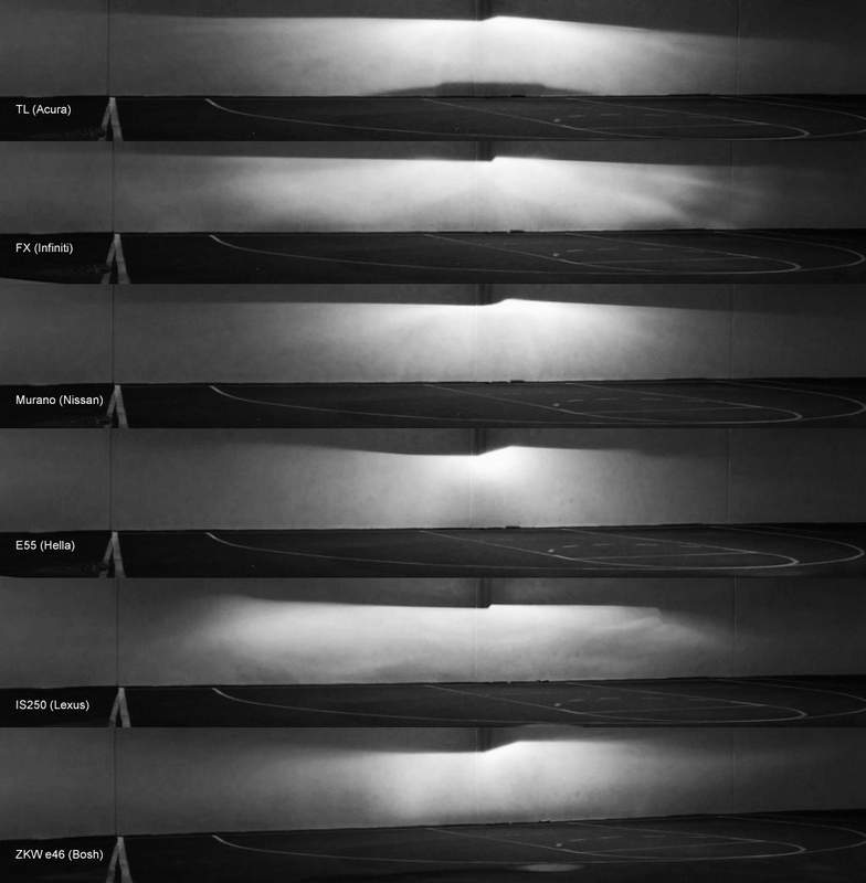

"Коллега", посмотрите на этот тест ксеноновых модулей ... возможно сделаете совершенно иной вывод
Изменено пользователем f0X
1176121[/snapback]
И? Кто сравнивал, где сравнивали, что за лампы, какие модули. Картинки красивые. На Hid planet таких море, как и срача вокруг китайских FX-R.
Каждый раз нужно смотреть что за модуль, каков диаметр рефректора, линзы и т.д.
Я не претендую на истину, один раз установил - и хватит, хотя, перед этим, морщил мозг изрядно.

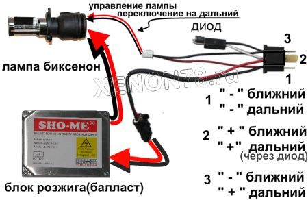

  • Откуда: Пермь
  • Машина: トヨタ 4Runner VZN185_Limited
как видно, в схеме учавствует какой то амперный диод. Кто в курсе, для чего он нужен и как он выглядит?

нужен он чтоб лампочка дальнего синяя в приборке горела...
  • Откуда: Алма-Ата, Казахстан
  • Машина: Toyota Hilux Surf 130 2L-TIE 33МТ МАКПП
На рисунке и фотка его есть и назначение описано. С точки зрения электрики - ближний и дальний свет на H4 это две лампочки, управляемые минусом. А ксенон - это одна лампочка, но со шторкой. Управляемые плюсом. Диод позволяет разделить питание блока розжига(работает и на дальнем и на ближнем) и селеноида шторки(работает только на дальнем). Лампочка на панели гореть на дальнем всё равно не будет.

На раннерах иногда используется другая схема и индикатор дальнего света подключается иначе, поэтому если смотреть в схему сурфа или схему от другой комплектации раннера, то можно подумать и о неисправности.
Диод он верно описал, именно для питания блока при переключении света. Хотя этот метод колхозный, правильно применять реле, тоже конечно с диодом, но в этом случае мощность в диоде будет в несколько десятков раз меньше, ссно можно взять практически любой, а не только "амперный".
