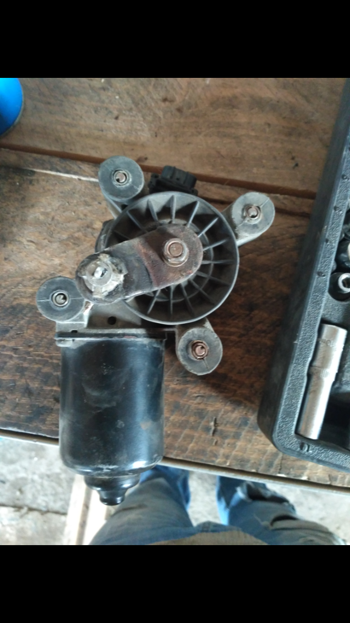

12 минуты назад, RusskiY сказал:
От мотора отдал тягу,крепится одной гайкой.
Вот в этом и была оплошность. Там конструктивно на тяге стоит крючок зацепив который за край кузовного отверстия можно извлечь мотор вместе с рычагом из шарового шарнира а затем при помощи того-же крючка вернуть мотор с рычагом на место. Соответственно пропадает необходимость ставить метки и все регулировать.
  • Откуда: РоссиЯ ВеликаЯ
  • Машина: TLC 105 1HZ МКПП
9 минут назад, SergeySU сказал:
Я это все понял тогда,кода уже все собрал на место и стеклоочистители заработали в обратную сторону.Проанализировав свои действия,я понял свою ошибку,но увы,было уже поздновато))Вы полностью правы,все можно было избежать и надеюсь мой не большей отчет все же кому-то поможет,тому кто поторопился с этим с первого взгляда простым ремонтом.

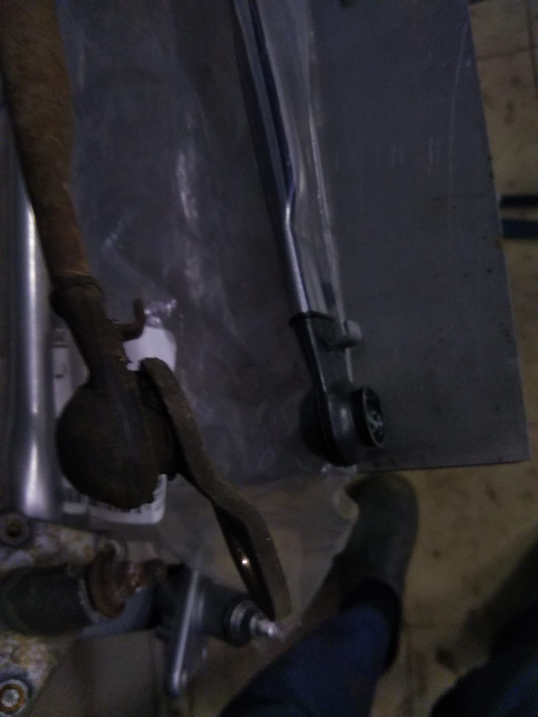

Подскажите, как короткую, (сантиметров 4) тягу от мотора переставить на новую трапецию, там шарнир под резиновым колпачком, как его разобрать?
  • Машина: TLC 100 сток
Сдвинь резиновый пыльник и посмотри, там должны края этой втулки сжиматься. У меня этот самый шарнир,  а точнее фигурная втулка развалилась. Мне токарь выточил из капролона аналогичную и я её насквозь на болтик посадил.
Изменено пользователем Econom
  • Машина: samurai,passat, fabia, 1FZ80
Я ее попытался вынуть - она хрустеть начала, решил пока тормознуть и спросить
  • Откуда: москва
  • Машина: тойота 4 раннер
Она просто защелкивается, соответственно обратно тяни с усилием, должна выйти.
На этой маленькой тяге типа шара, на который и надевается тяга трапеции.
  • Откуда: истоки Дона
  • Машина: TLC100 VX-R 4,7 МКПП. еще не очень подготовлен)
она там защелкиватся, только вот менял трапецию, на излом не выворачивай подсунь рычаг между ними( я большой плоской отверткой)  и дави... а обратно прислонил и надавил руками... щелк и она там.
