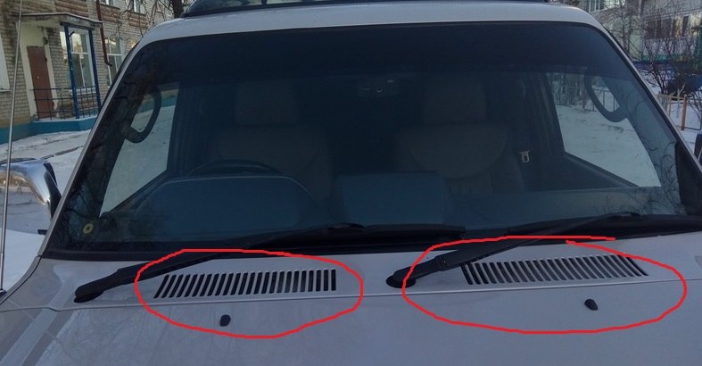

Всем привет! Тоже, достала лужа под водительским ковриком! Текло по лобовому, сверху внутри салона. Не стал заморачиваться, мазать герметиком и тд, поменял на сервисе стекло.. Просушил ковролин))) И после очередного дождя, опять лужа)
Продолжу поиск, найду причину, шуману)

По краю лобового вода стекает под капот. Между лобовым и капотом есть пластмассовая решетка от листьев, которая крепится к кузову на пластиковые клипсы. Скорее всего у тебя одна клипса отлетела или ослабла и вода капает прям на блок предохранителей и на коврик.
Открой капот посмотри..
Между лобовым и капотом металлическая планка.. и да, под ней есть пластмассовые решетки,  для защиты от грязи ( листьев и тд ) воздухозаборника , которые крепятся на защелках. Но с другой стороны, туда вода попадает Всегда! )))
