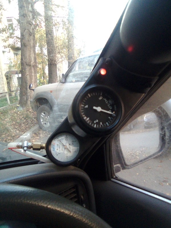

  • Откуда: новосибирск
  • Машина: Surf 1992 LN!130 2LTE сток
заколхозил от КАМАЗа механический.Больше 4 кг не давит ,срабатывает предохранительный клапан маслонасоса.На холостых 1.5 кг .За одно поставил лампочку на минимальное давление.
