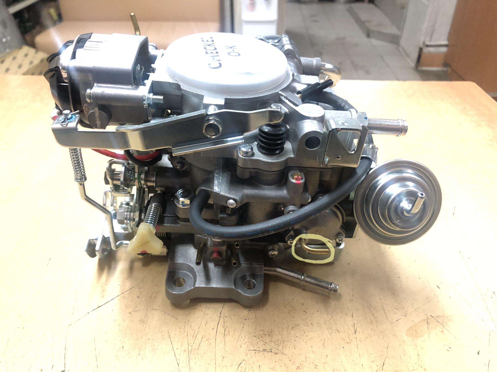

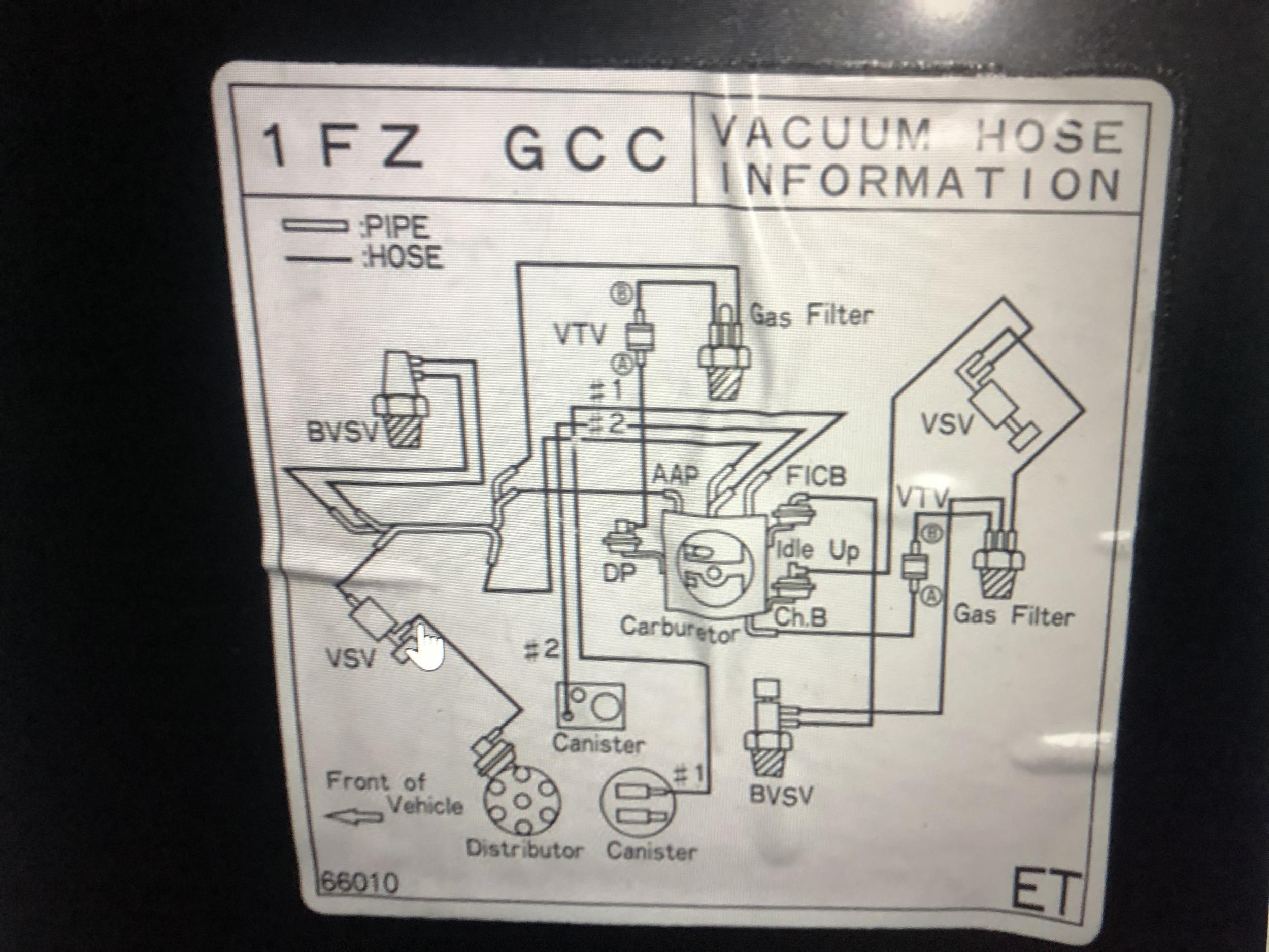

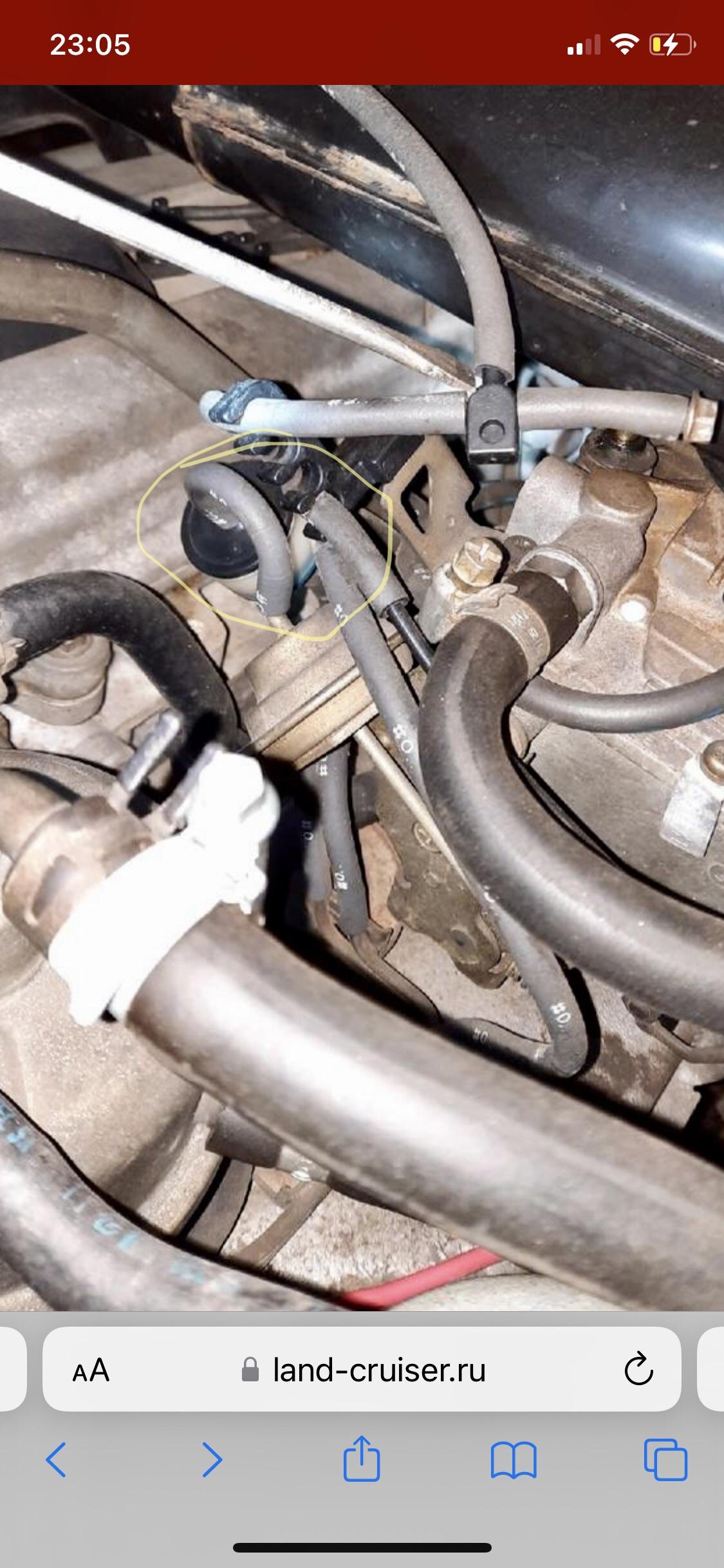

С трубкой ускорительного насоса разобрался, она должна идти к клапану bvsv1 если я правильно понял. Но всвязи с этим назрел вопрос, на схеме на которую мы все ориентируемся изображён карб с номером 66020 который имеет заглушку на одном из выходов как на фото выше, а на моем ( я так понимаю и вашем карбе 66012) третий выход должен быть задействован
Вопрос куда его подключать

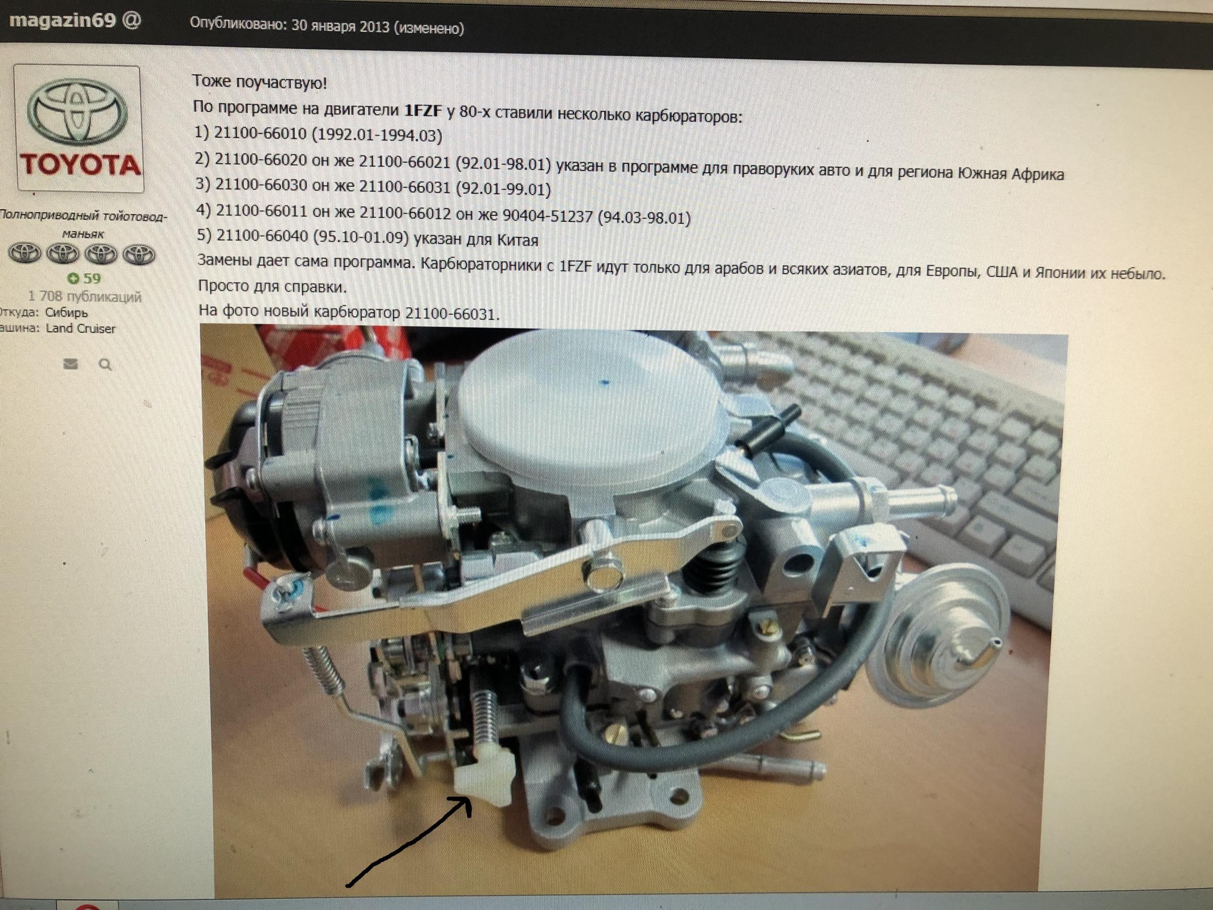

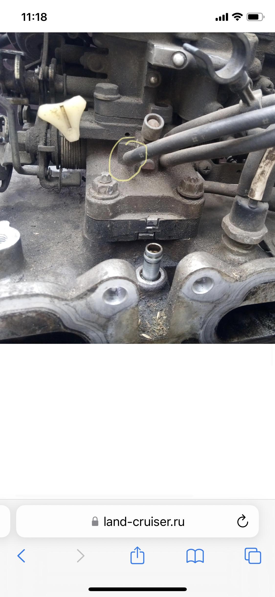

Вот форумчанин выкладывал фото нового карба под номером  66031 он также имеет там заглушку
25 минут назад, Александр36 сказал:

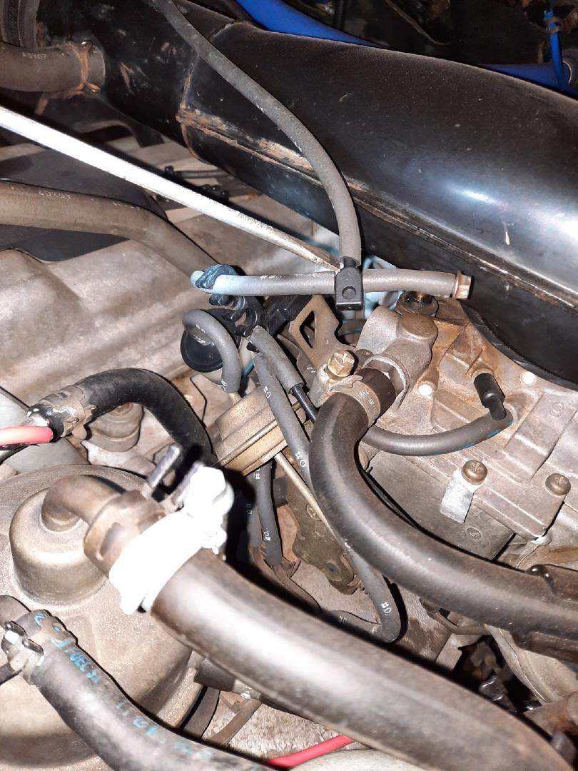

мой карб 21100-66010 вроде бы. Еще со смотровым окошком в поплавковой камере. Насчет шланчика, куда подключать  - вот не могу щас сказать - не помню. Сфотаю вечером и тут выложу

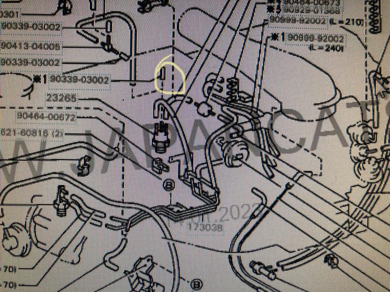

Буду благодарен если получится сфотографировать . Сейчас посмотрел по каталогам , тройник может иметь заглушку на одном из выходов ( как у вас где белым шлангом заглушено) а может иметь заглушку на карбе  66031(фото выше), тогда на тройнике у него заглушек нет . В этом видимо и отличие этих крабов
Только что, Александр36 сказал:
и соответственно схема подключения с первых страниц
не совсем нам подходит

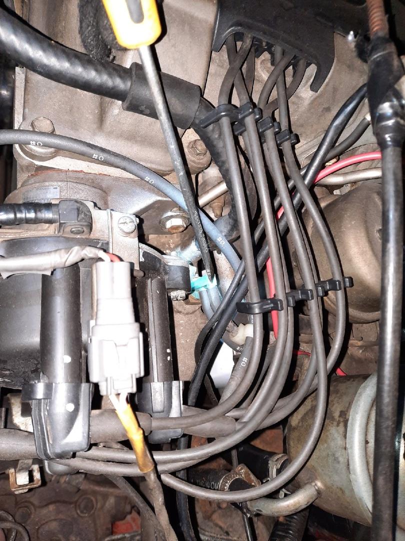

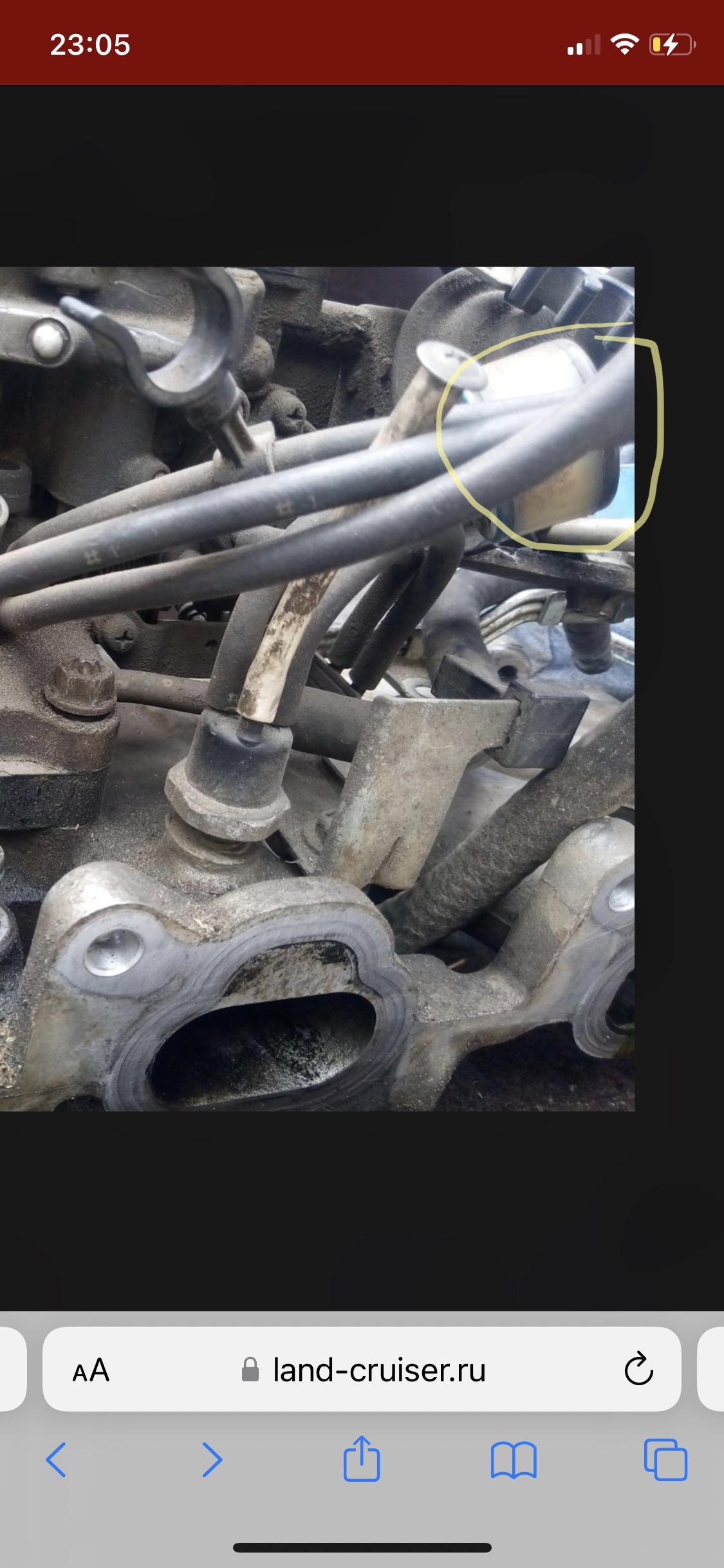

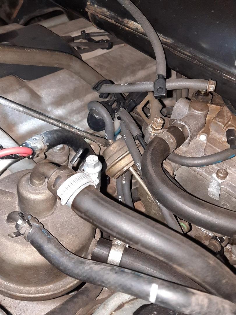

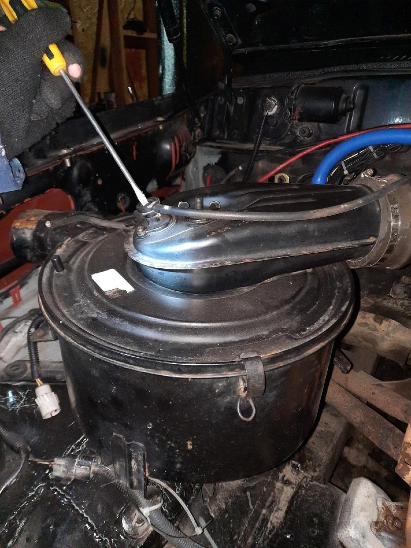

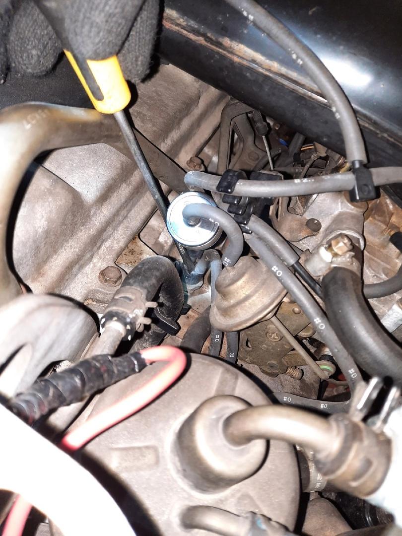

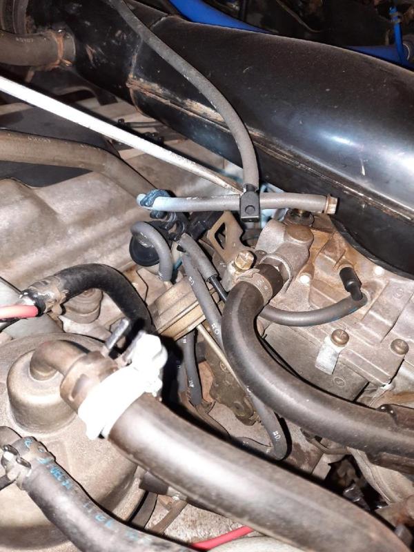

Привет братишка!!! Где стоит заглушка у тебя желтым обведено, идет на пластиковый тройник с него на корпус воздушного фильтра там датчик стоит. Фото прилагаю, думаю понятней будет, по фото от начало и до конца, отвертка указатель)))

Приветствую! Спасибо что откликнулся и подробные фотки! Всё-таки пришёл мне новый карб вот теперь борюсь с колхозом предыдущих «ездюков». Но у меня немного не так , дело в том что у меня вакуумные трубки к корпусу воздушного фильтра не идут и датчика там нет ( программа пишет что и не должно быть в моей комплектации ) из этого делаю вывод что один из выходов тройника наверное должен глушиться как у Антона. Программа даже даёт номер оригинальной заглушки на тройник
  • Откуда: Карелия г. Петрозаводск
  • Машина: TLK-80
2 минуты назад, Александр36 сказал:
Значит, да, должен глушиться.

Нашёл схему подключения моего краба, вчера поставил, все подключил.вылезла такая проблема - машина заводится с пол пинка , но не сбрасывает прогревочные обороты , может кто сталкивался? Вроде писали что новые карбы  не нуждаются в  регулировке? Пока винт количества не трогал. Тросик газа не подвисает, прокладка под карбом новая, подсоса воздуха вроде нет нигде

Приветствую!!:buzz: 1800 это очень большие. Я когда ставил,тросик газа глянул, чтоб он расслаблен был не в натяг, потом только этот винт ослаблял до прогревочных 950 оборот, потом прогрел до рабочей там обороты еще пали, чуть проехался потом еще до крутил до 650. Больше не че не делал, это делал все летом. Но зимой по холодку когда заводишь заводится тоже сразу и тоже до 1800 сразу и тут даю резко газку и на прогревочные падает.
Только что, Бубульгум сказал:
Забыл фото вот этот винт.

Приветствую, сейчас заметил один нюанс , обратный клапан пластиковый стоит у тебя и у Антона чёрной стороной ( B) к карбу, а по схеме должен цветной стороной (A) стоять. Если ставлю как у вас то обороты падают до 1000

14.01.2023 в 02:24, Александр36 сказал:
Подскажите пожалуйста куда идёт патрубок от этой трубки, по схеме не пойму
Купил новый карб , снял старый, а там выход с неё заглушен
