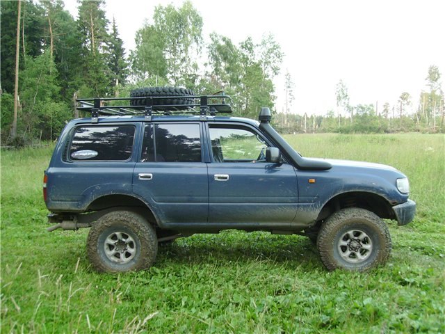

И решил "ануегонах, поставлю лапы!" Правильно решил или нет - время покажет smile.gif
Думаю оптимал 4"Х35" Можо и 36" конечно, но разница настолько мала, что смысл тут только в идеологии( 10-11.5" или 12.5"), если речь идёт о Симексе.
А АТ-шка однозначно 35", ибо это прям то, что нужно для аллроуда! И в пир и в мир и в добрые люди! tongue.gif Катится отлично, в говнеце просвет приемлемый!

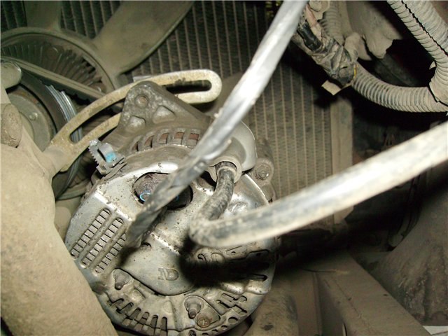

Перепиновка эт фигня! Берёшь три проводочка, на одном конце 3 классические мамы, на другом от десятки! Вставляешь в соотв. разрыв между фишками, заливаешь силиконовым герметиком и вся проблема! Год уже так езжу- без проблем! rest.gif Тем более веруться хоть к родной схеме, хоть к совковой подмене без проблем! Мамы то везде одинаковые!
опубликованное пользователем изображение
Не забывай, что чем больше выработка гены, тем трудней его крутить! Я тоже на Нивку воткнул 100А гену под моноклиновой ремень и что? При максимальной нагрузке он просто останавливался, а ремень прокручивался! В говне и подавно! rolleyes.gif По этому на 300А нужно точить шкив в 3 раза больше штатного( ибо и нагрузка втрое выше) blink.gif , а при таких скоростях гена может работать нестабильно ну или если нет, то мотор просто встанет! tongue.gif Если увеличить натяжку, то умрёт подшипник быстро, а ремни сточатся до нитки! Пробовал! tormoz.gif
