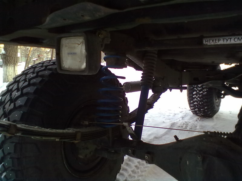

Я поставил пружины дополнительно, вроде Нивовские, почти год езжу, доволен, и груится хорошо и пустой мягче.
опубликованное пользователем изображение

[attachmentid=102020]и у меня так же. рессоры-волга, пружины-х/з. артикуляция больше, мягкость не плохая. меня устраивает.

biggrin.gif надпись прикольная
х/з сам ставил или было, хоть в каком магазине покупал или диаметр внутренний пружины скажи

пружина один в один похожа на жигули класику, задние. толико навивка прогресивная, и длинна на 2см больше. а от чего она я не знаю. вот. а надпись, это для сильно любопытствующих. biggrin.gif

to: mikob я сам был удивлён,но фару ВООБЩЕ не грязнит. рекомендую это место для установки.заливка великолепная. засветов никаких. и физическим воздействиям не подвержена. cool.gif
To: green42
а сзади серьги переносил что ли, ведь волговская рессора длиннее заводской?
Я обрезал рессору.
  • Откуда: Новокузнецк
  • Машина: XYLYX ln61
да, я перенёс серьги на 6см. мягкость и артикуляция увеличелась в разы.
