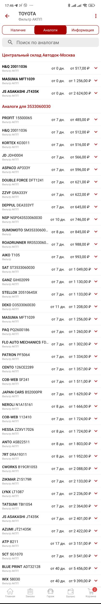

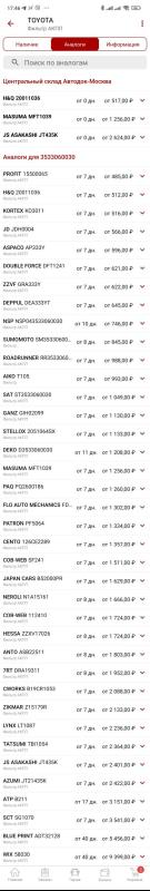

Подниму тему. Кто какие фильтра ставит? Глянул, оригинал теперь проблема купить. Под оригинальным 35330-60030 что только не продается. Даже на Али по пятьсот рублей есть. Куча заменителей. Из знакомых названий толь lynx.
Что можно ставить? То пора менять, а выбор....
  • Откуда: Хабаровск
  • Машина: Prado KZJ78, Rush J210E
Асакаши в основном ставим
