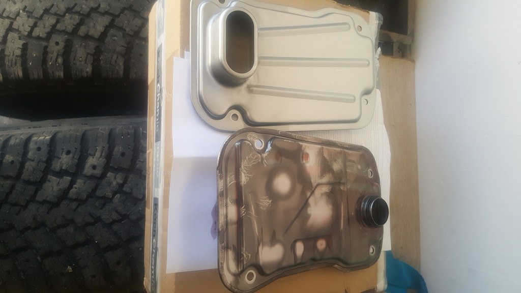

Акпп 443 f подскажите по маслу и какой в ней фильтр стоит и прокладка поддона (артикулы)?масло купил это которое на фото подойдёт оно или нет?image.thumb.png.ed9d7d64dcc0f0f2bd49a4da425edb42.png

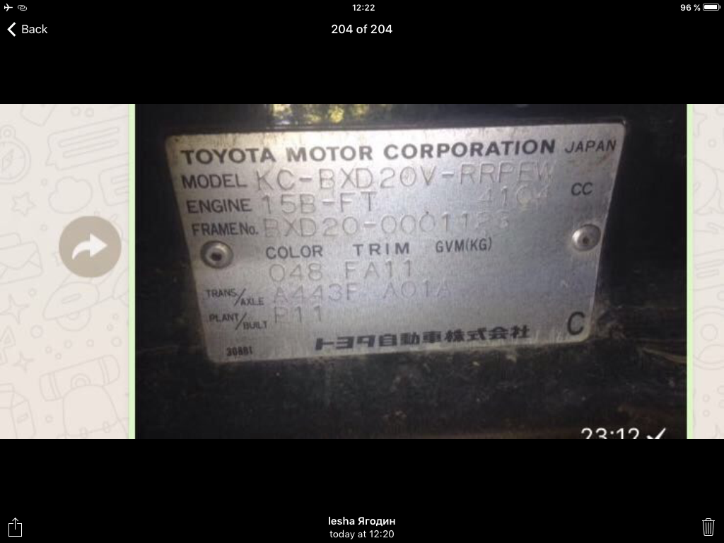

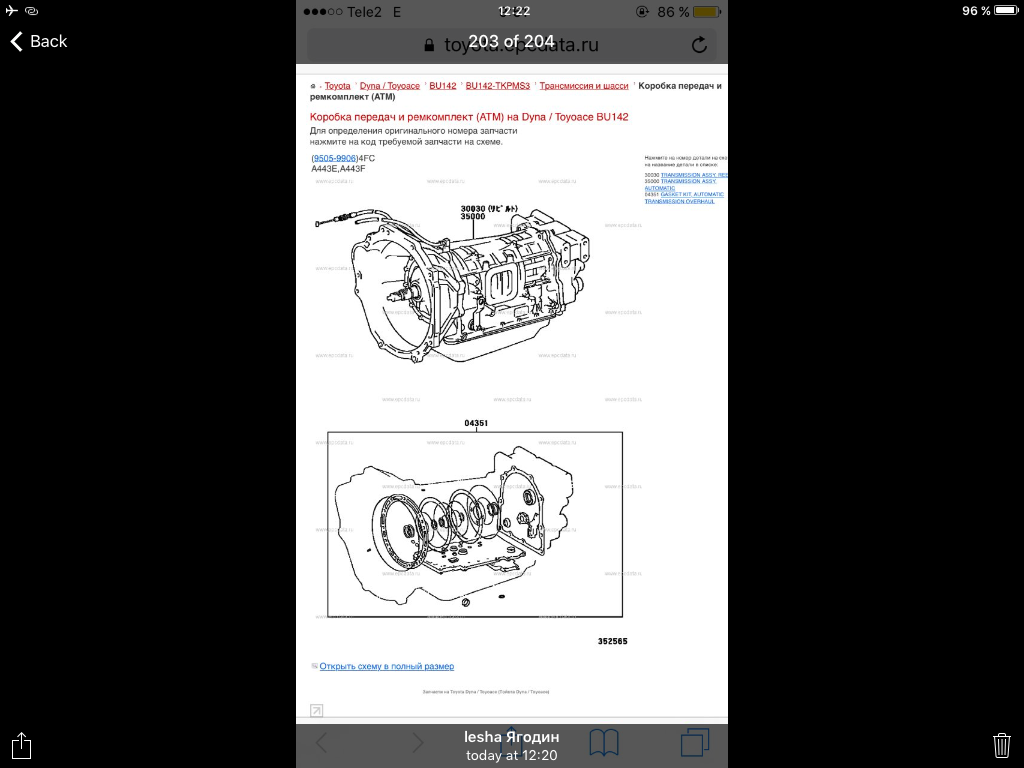

Масло которое хочу Aisin  atf aft + и моя коробка 443 f на фото !подойдет оно или нет?вроде как я понял декстрон 2 по мануалу.

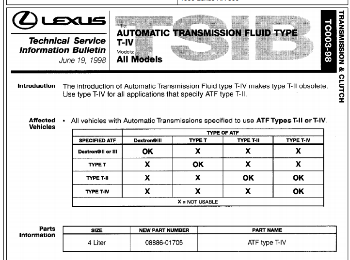

нашел такой сервисный бюллетень от таёты, который я думаю должен расставить все точки над Ё.

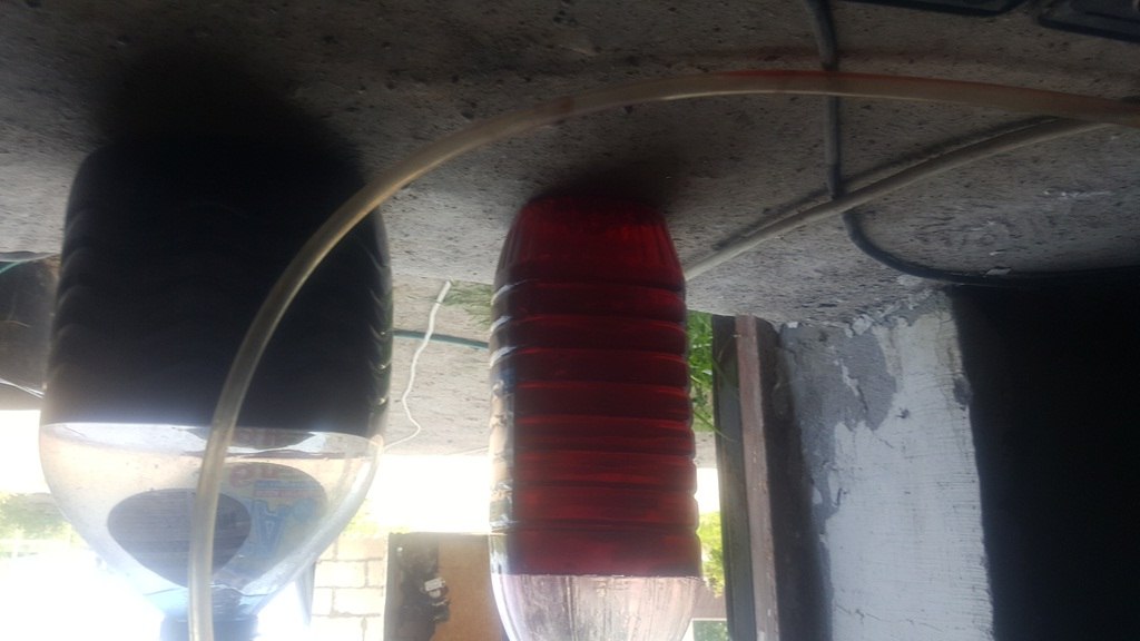

Седня наконец то дошли руки поменять масло в коробке , брал декстрон 3 в 442 автомат, все сделал по мануалу , все гуд, спасибо .
С собой лучше иметь все таки  новый фильтр на всякий случай , т.к на промывку старого ушло 4 флакона жидкости для чистки карба,думал не отмою, но нет кое как .
И второй момент я бы добавил при промывке ,когда нашли  шланг с которого льется декстрон , его не выкручивать, а оставить на месте , а выкрутить второй шланг с радиатора и  на место шланга, на радиатор надеть небольшой кусок шланга или трубки и сливать оттуда , т .к в радиаторе ещё часть старой жижи остаётся.
И третий момент с герметиком получилось собрать поддон только со второго раза ( видимо не досушил герметик )в след раз попробую заказать прокладку .
