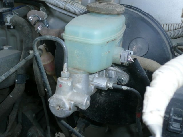

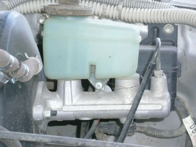

Да, на двух .Позвольте Вы говорите о крепеже ГТЦ или о креплении всегоусилителя к мотороному щиту?
опубликованное пользователем изображение
  • Откуда: Новосиб
А у меня такой: http://www.japancats.ru/toyota/Parts.aspx?...4d-f7a9d97d3286
4-шпилечный.
И тот самый от ММС - он именно с такими же посадочными размерами.
