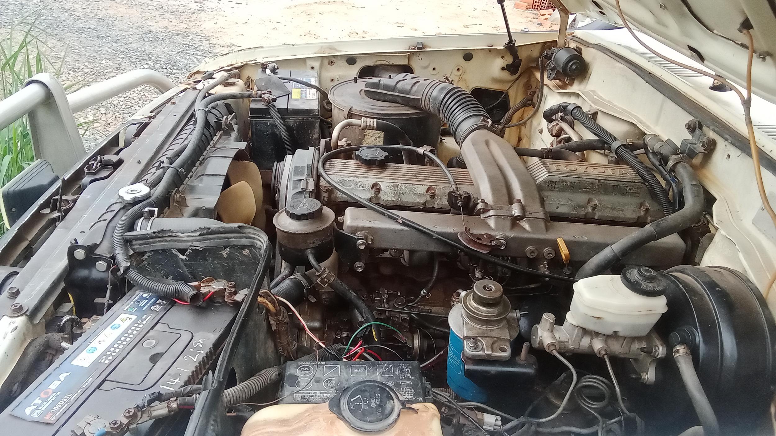

Land Cruiser 80 1FZ-FE
На работает тахометр

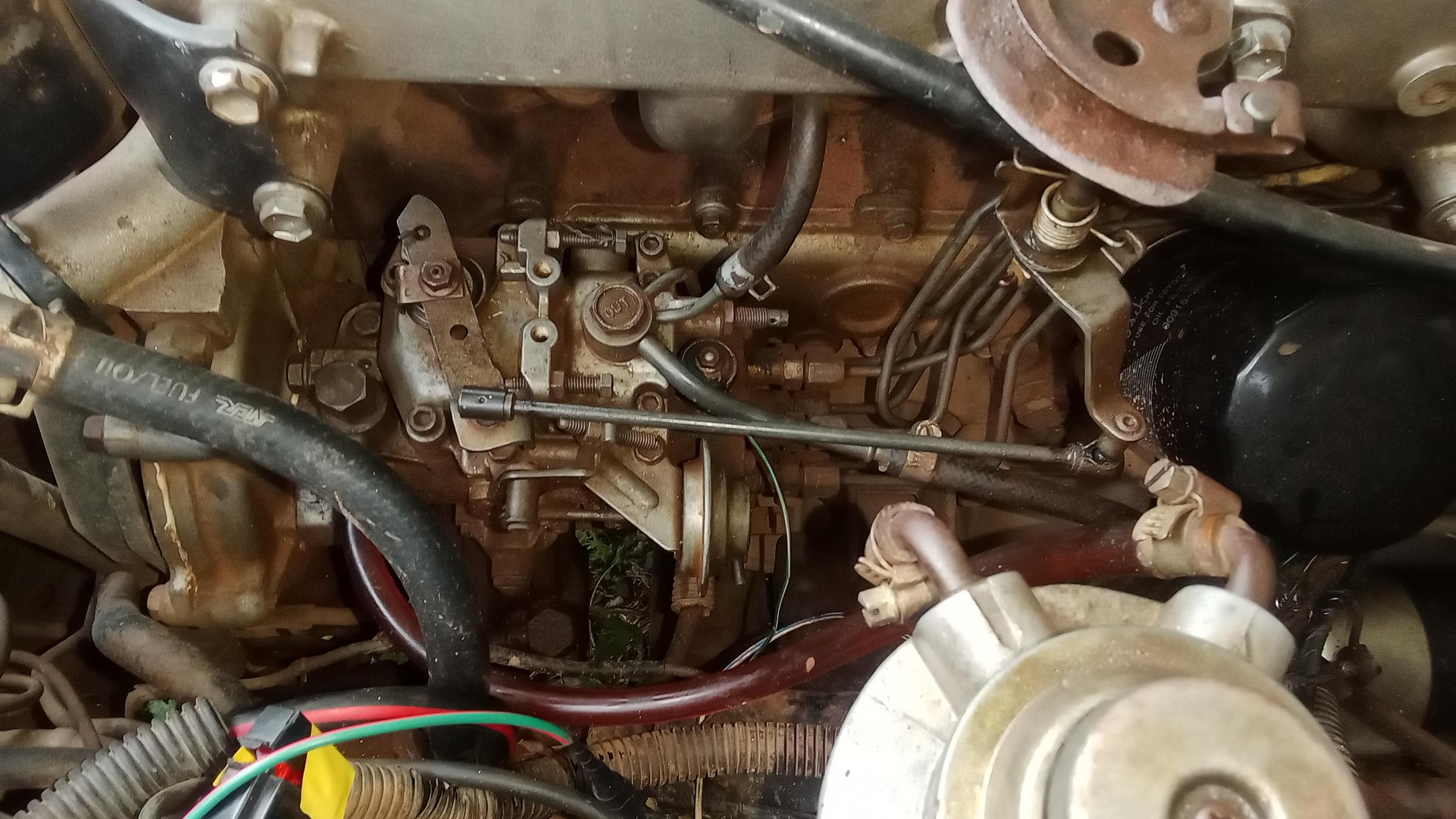

Много ещё что правда сломано, но решил пока заниматься им, не подскажите где может стоять датчик? На ТНВД? Увидел провод идёт от него но это совсем на датчик на похоже, сколько не смотрел аналогичного ТНВД фоток не нашел чтоб прям увидеть датчик здесь..
Заранее благодарю
Скидываю несколько фоток

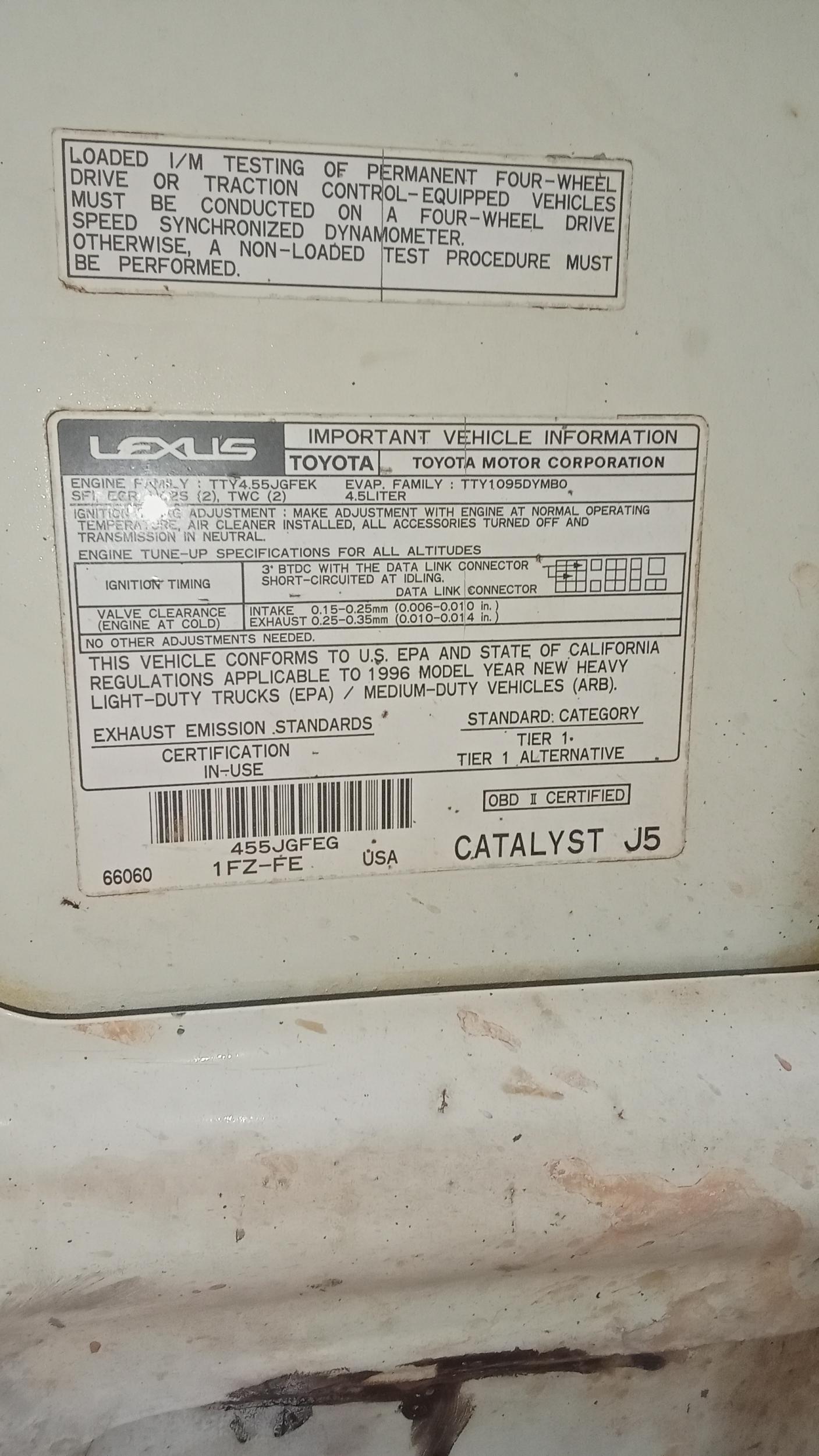

Land Cruiser 80 1FZ-FE и ТНВД, а так бывает?
А если серьезно, то двигатель у тебя меняный. Сейчас на машине стоит  HZ

Масса на датчик идет с заднего кронштейна подъема двигателя, может проверить как там контакт себя чувствует?
Там все просто устроено - масса берется с кронштейна, проходит через датчик тнвд и уходит на тахометр.

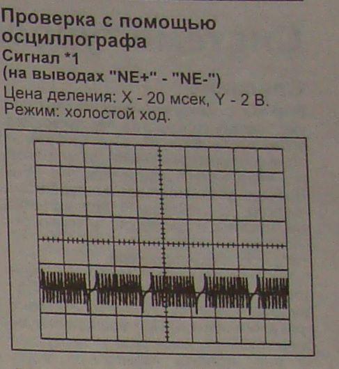

На hd-t  и hz датчик подключен по двум проводам к тахометру , один на массу , другой провод сигнальный . В разъёме тнвд еще один провод на открытие топливного клапана  . Разъём трехконтактный .  Тахометр сам генерирует частоту на датчик . При прохождении металла перед датчиком частота меняется . На hdft датчик подключен к тахометру через коробку . На датчик подается напряжение . Выход датчика усиливается в коробке и на тахометр приходят импульсы 12 вольт . Датчики от hd-t не подходят к тахометру hdft   и наоборот .

Осциллограмму посмотрите выше . Генерация идет постоянно , лишь в момент прохождения металла прекращается . Мерил осциллографом импульсы с неподключенного датчика , только наводки .
