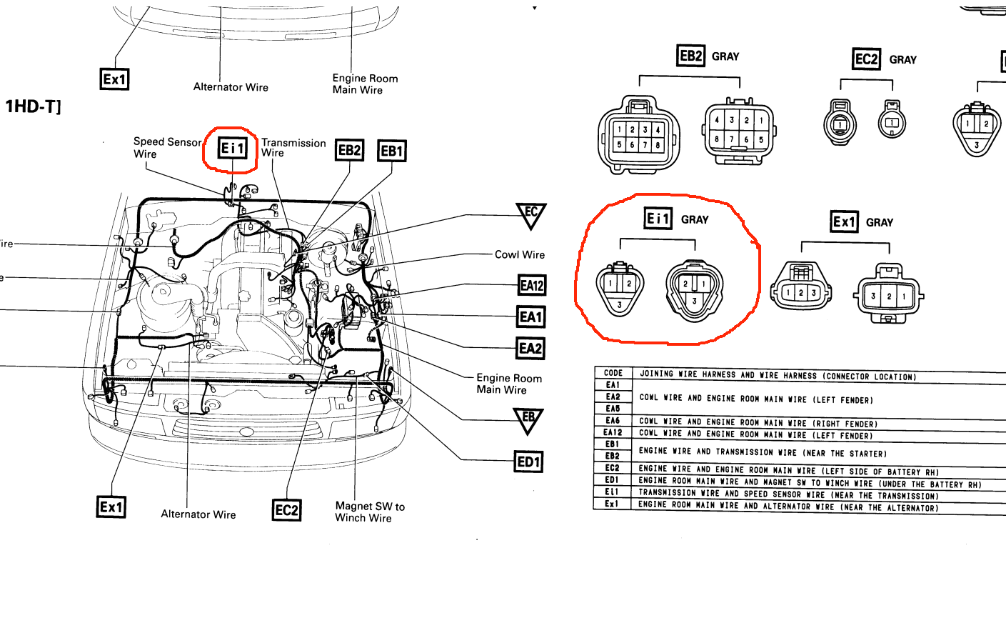

Проверьте не проворачивается ли ключ внутри датчика (может стоит и шестерню проверить)
и почистите переходную фишку датчика спидометра
Если на панели приборов не показывает все положения селектора передач и фонари задней скорости не горят то, да это фишки ЕВ1 и ЕВ2, но стоит проверить есть ли сигналы с ингибитора (его время от времени нужно чистить и смазывать).

Спасибо за ответы. Удалось найти обломаный провод в фишке трехконтактной что под ТНВД. Достать разьем было сложно, на это ушло куча времяни, снял топливный фильтр, и по мелочи вокруг.  И тоже самое в кругой фишке, сгнил и обломился пин. Теперь все работает.

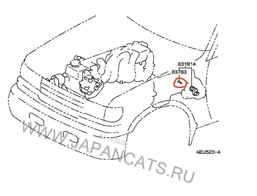

01.10.2025 в 07:48, Eugene63 сказал:
Спасибо, хорошие схемы, Но да, я ОШИБСЯ нужен был тахометра датчик.
