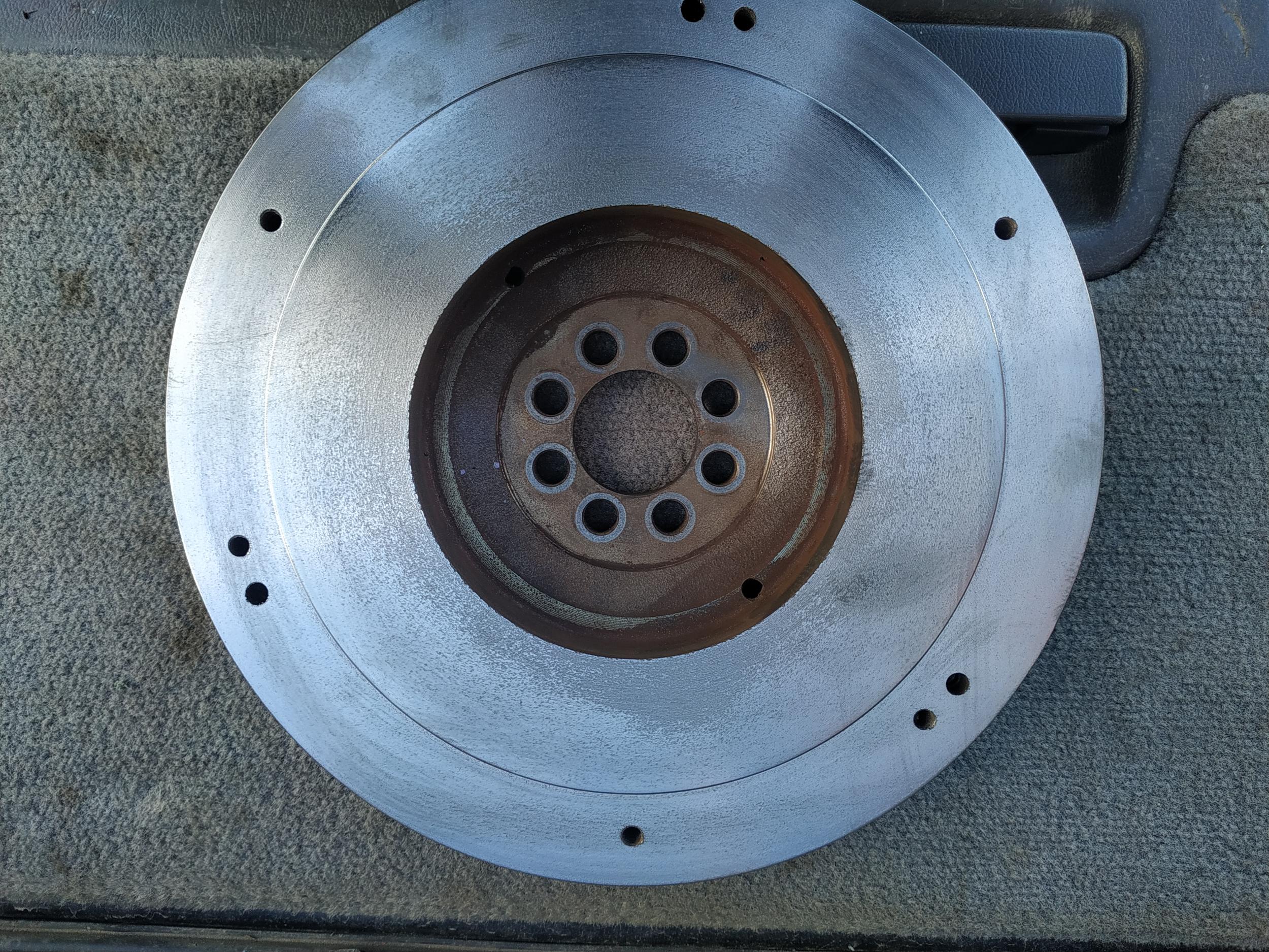

Проточил еще на 1 мм, трещины и пятаки исчезли.
Резец совковый подрезной, ближе к центру видно уже притупился и начал крошить чугун, результат думаю приемлем.

35 минут назад, Andru714 сказал:
Фотка конечно передает страшненько, надеюсь в реальности получше..

34 минуты назад, Sway сказал:
Ступеней не ощущается.

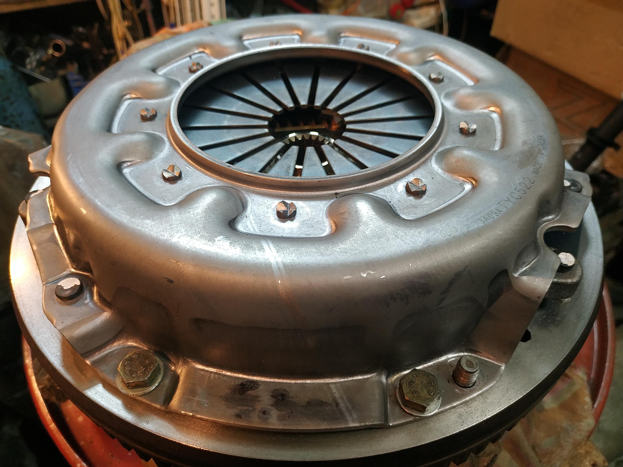

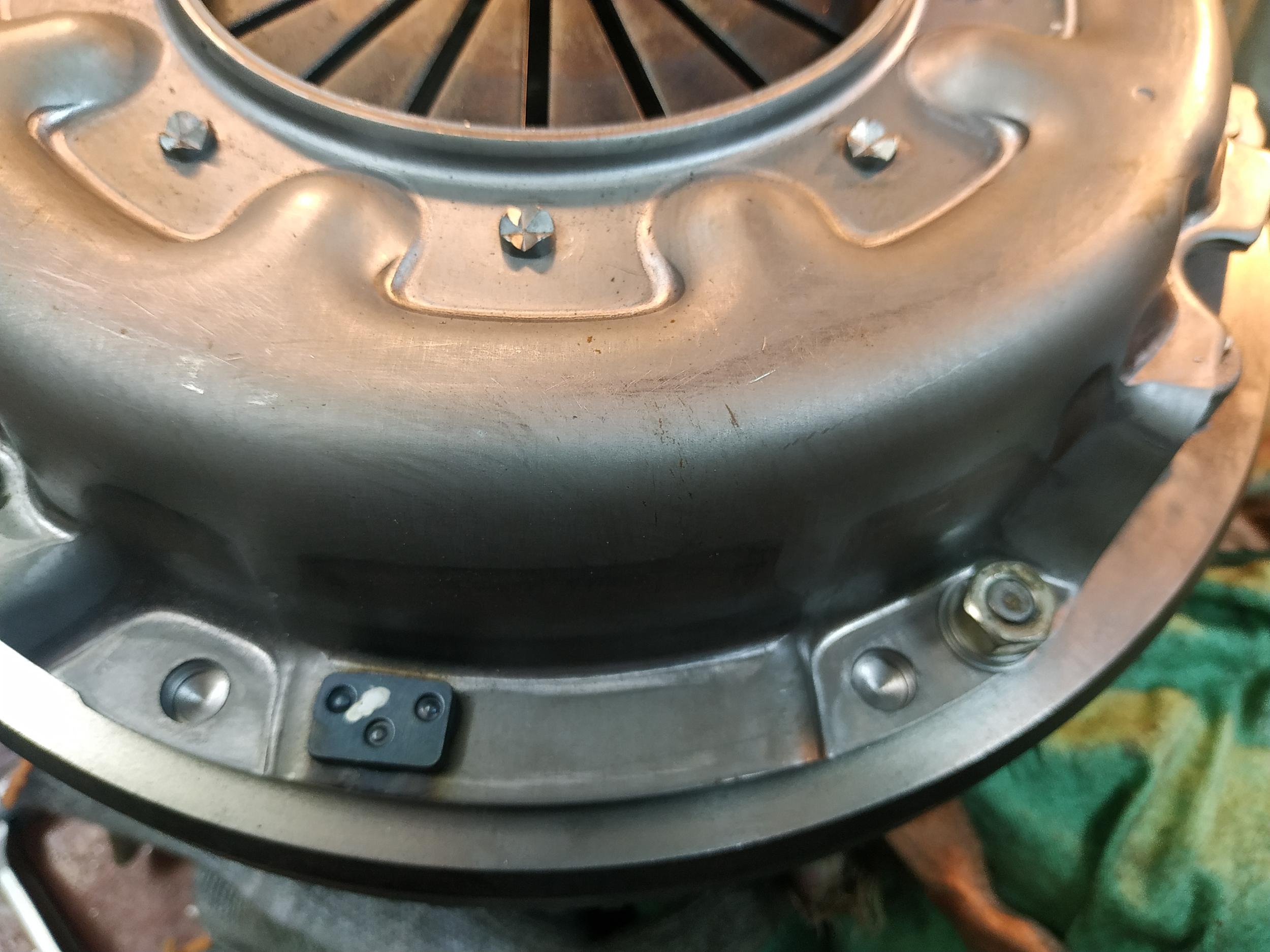

Родное отверстие было 7,95 (в аккурат хвостовик сверла на 8,0), гужен 8,00. Попробовал зауженным концом 8,0 и новеньким 7,9 в тормозном диске, последнее показалось ближе всего по усилиям извлечения, есть конечно конусность входа отверстия, станок китай - шпиндель с диким зазором, стол упругий, хоть и подпирал. Зашли в общем аналогично родной посадке. Одел корзину, рабочий зазор как и планировался 4.0. Притянул корзину за гужены (резьба для извлечения была), насверлил разметку сверлом на 9 в отверстия корзины как по кондуктору.
Маховик с корзиной в руках: "я их маму рот топтал..." Снял корзину и насверлил отверстий 6.8, нарезал резьбу, собрал с диском.

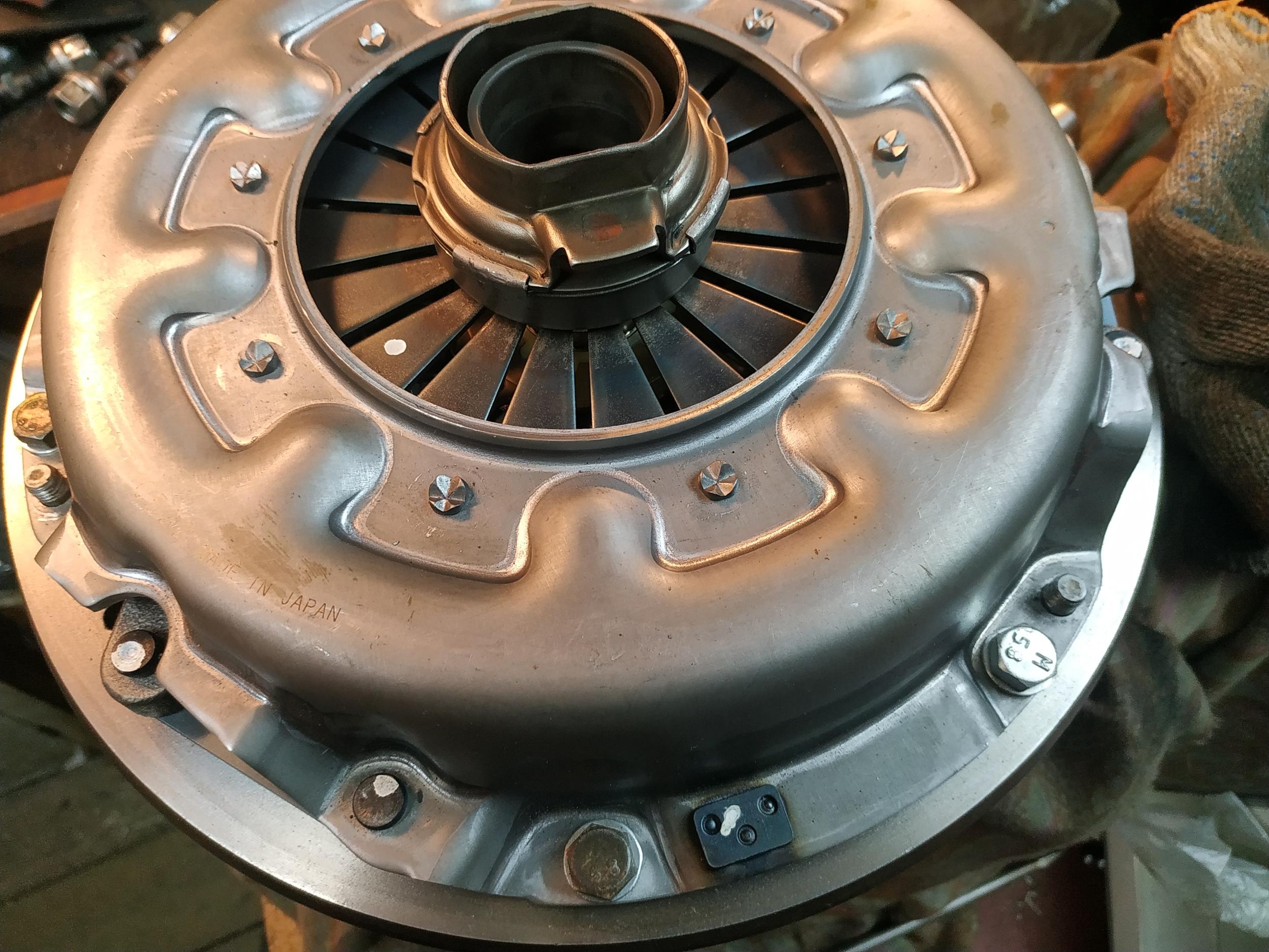

Свадьба корзины прошла прошла успешно. Не знаю на сколько), концы лепестков утоплены на 1 мм относительно их широкой части.

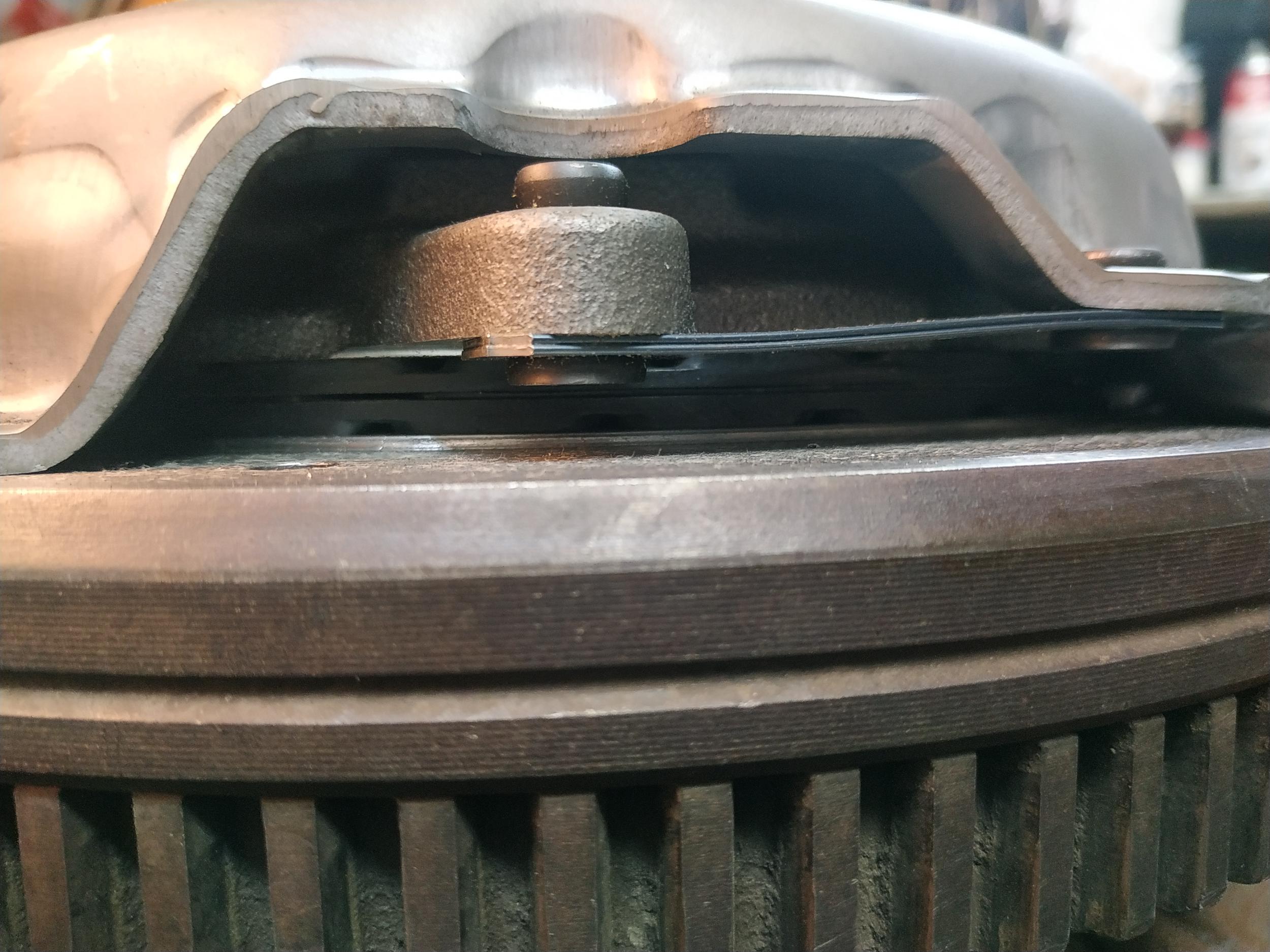

Тут корзина отпущена на 1 мм:
Зазор между обоймой выжимного и лепестками не сильно изменился, надеюсь при рабочем ходе выжимной не достанет до лепестков.
