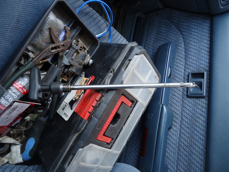

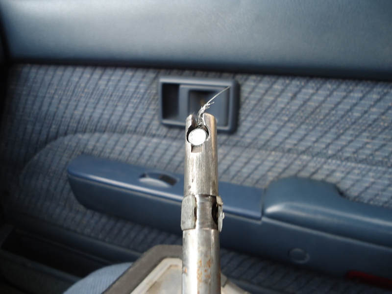

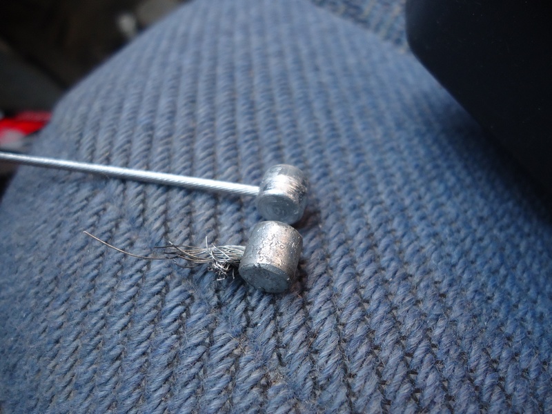

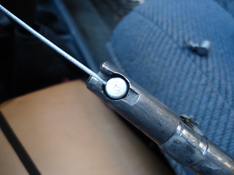

    Ради эксперимента поменял тросик на велосипедный.
    Кочерга вынулась легко, обратно вставилась сложнее, но вставилась ))
    Место обрыва.
    Тросик велосипедный. 100 рублей.
    Родная и велосипедная бочка.
    Велосипедная бочка в кочерге.
    На обратном конце дал небольшой натяг на перспективу растяжения тросика и сделал петлю с зажимами для троса. (фотка не вставляется почему то, но это не так важно)
    Посмотрим, сколько проживет этот трос, самый большой минус, что он без оплетки.
    Представители велосообщества порекомендовали присмотреться к тросикам для мотоциклов.
    Товарищ с D2 поведал, что встает трос ручника от 10-ки. Мол там тоже бочки, только чуть побольше. Но это все допиливается напильником ))

    Далее, роемся в гаражном хламе, ищем трубку диаметром 7 мм. Я нашел кусок старой шариковой ручки. Делаем боковой пропил, достаточный для того, чтобы вставить туда вдвое сложенный тросик. Вот тут я тренируюсь на макетном куске похожего троса:
    IMG 20141024 121238
    Ищем гвоздик, вставляем. Обрезаем лишнюю часть трубки. Получилась втулка с пропилом сбоку:
    IMG 20141024 121435
    IMG 20141024 122737
    На макете потренировались, идем к машине. Вставляем тросик, гвоздик. Пропаиваем всю сборку. Заливаем внутреннюю часть нашей втулки оловом:
    IMG 20141026 165155
    Обрезаем лишнее, и вуаля:
    IMG 20141026 170217
    Новый бочонок готов. Собираем все в обратном порядке.
    В итоге тросик сократился в длине примерно на 30-40 мм, ход ручки сократился вполовину, но на регулировочном болте еще много резьбы в обе стороны.

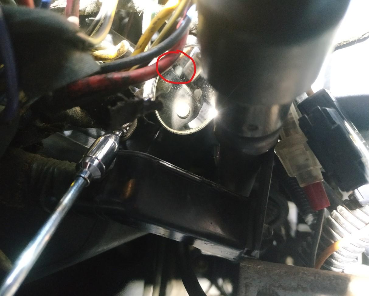

    Колёсико крепится одна гайка внутри салона,другая под капотом,открутил и снял. Фольга никакая не нужна и панель подрулевую снимать не надо! Что б вытащить трос из рычага,достаточно снизу,под панель,в районе рычага, засунуть руку и нащупать на этом рычаге два стопора, нажимаешь их или один из них, не помню точно, и рычаг подаётся спокойно ещё вперёд, и вынимаешь тросик из него! Всё!!( не забудь снять кнопку ручника под панелью)

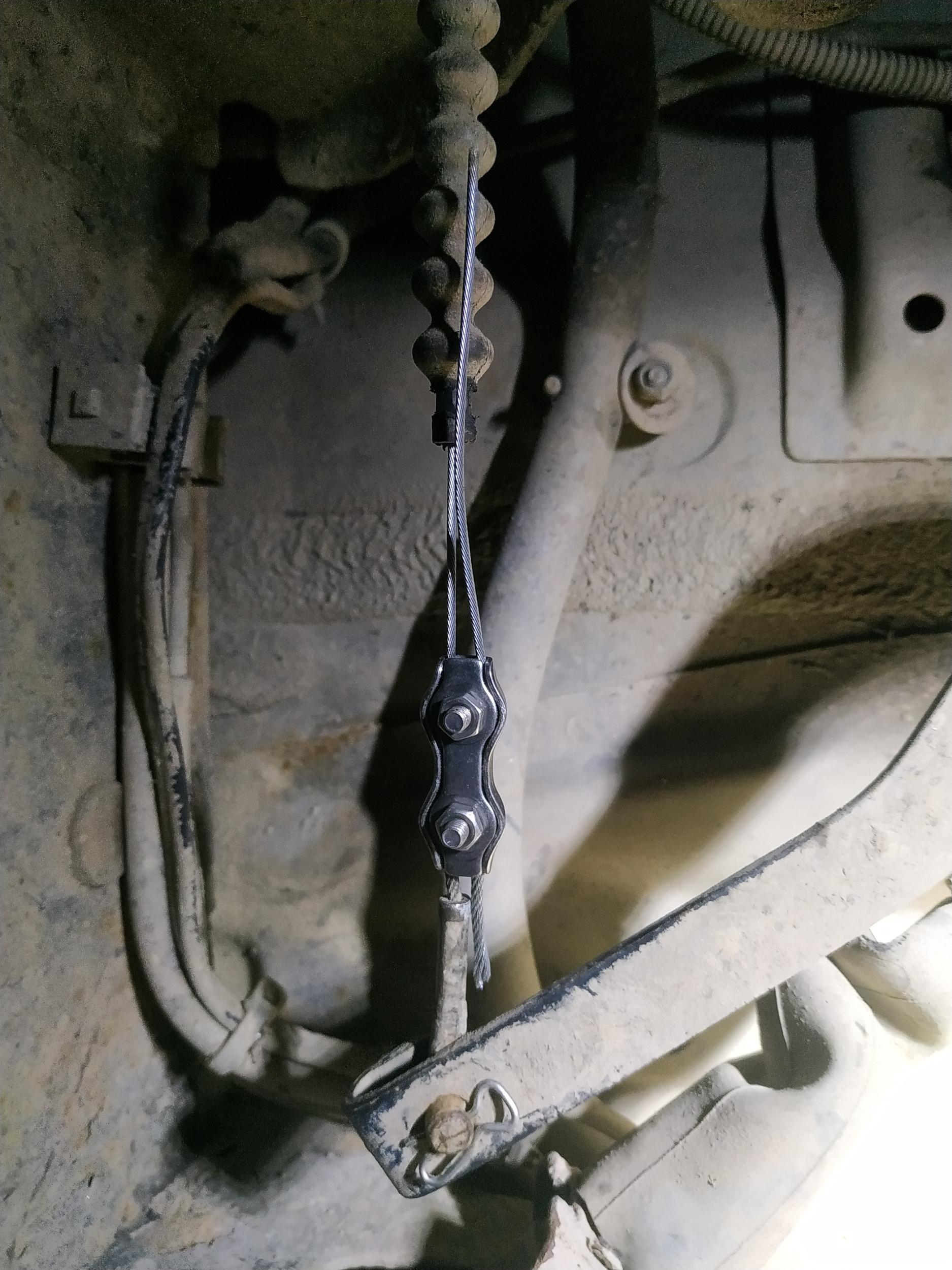

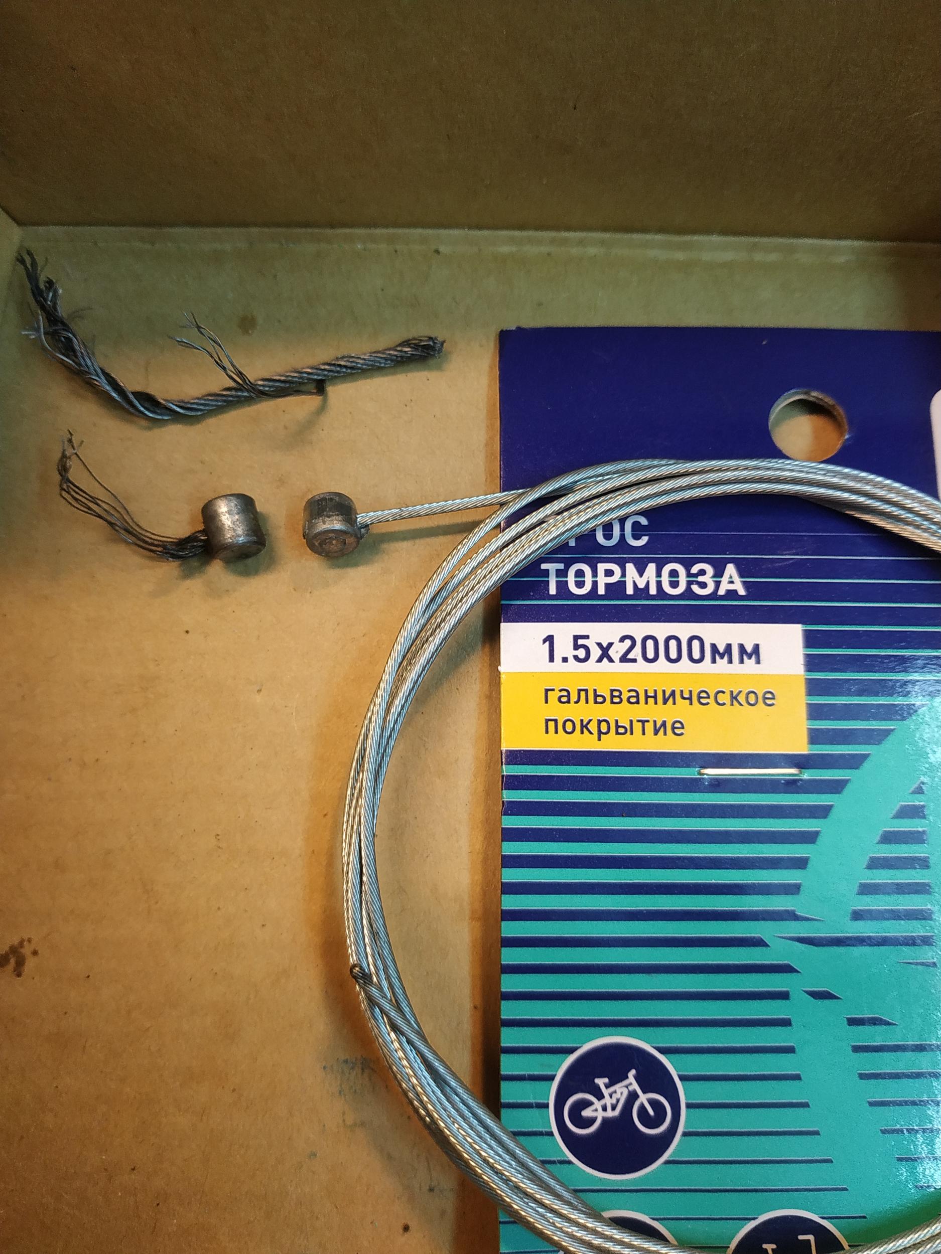

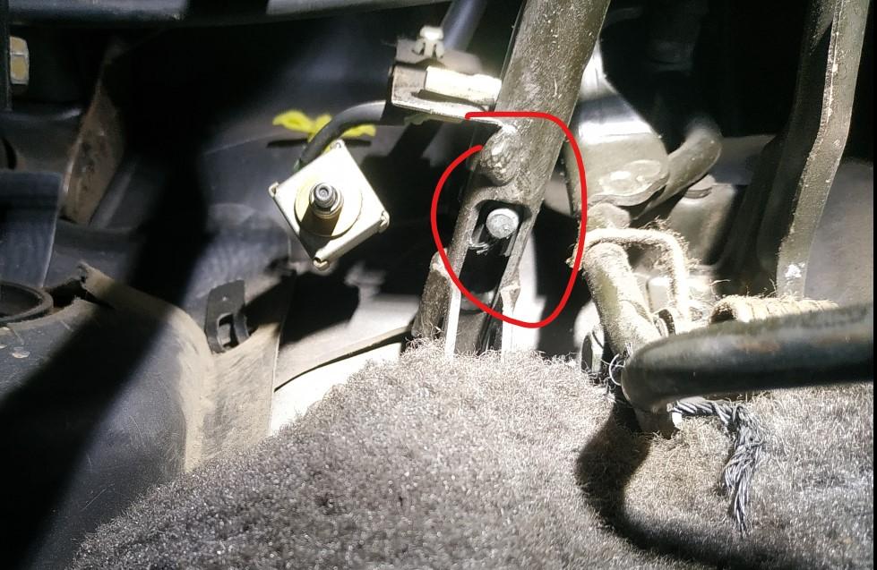

    Оборвался трос в типичном месте. Новый - в феврале следующего года, за дикан! Улыбнуло.
    Зарядил трос велосипедный, в аккурат 2м хватает, на озоне был нержавеющий, но это только завтра, а хотелось залечить день в день. Соединение со старым наконечником с снаружи при помощи нержавеющего двойного соединителя троса №3 (мм).
    У правился за пару часов. Разнюхал японскую фишку, чтобы не выпрессовывать упор концевика со снятием кочерги с целью вытащить/вставить наконечник троса и не присовывать полоски из пивной банки под язычок защелки (у меня не получилось) достаточно нажать на специальный рычажок защелки сверху, на фото в зеркальце виден.
    Рычаг утопает до конца и наконечник выпадает из гнезда.
    Странно что никто не написал об этом. А вам господа, знающие это и промолчавшие в корыстных целях, большой привет со вкусом большого и сочного...
