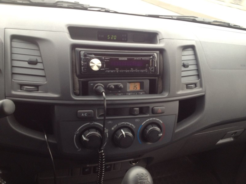

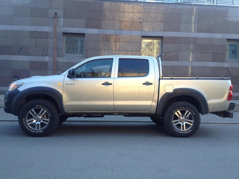

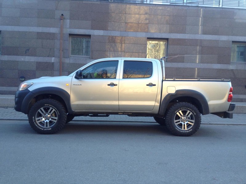

    вчера установил проставки 17мм, позавчера рацию, а до этого супер-крышку, ненарадуюсь! Колёса в стоке ставил Гудрич МТ КМ 2, 265/70R17. Теперь зазоры в передних арках стали на много больше! С размером проставок не ошибся, угадал точно, с учётом опыта установки проставок 25мм, 21мм и 17мм на LC200. Передняя подвеска разгрузилась, подвеска стала работать гораздо комфортнее, ямы и разбитая дорога стала ощущаться гораздо меньше, ну и посадка за рулём стала правильной, а не с уклоном вперёд!

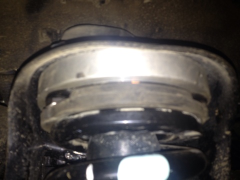

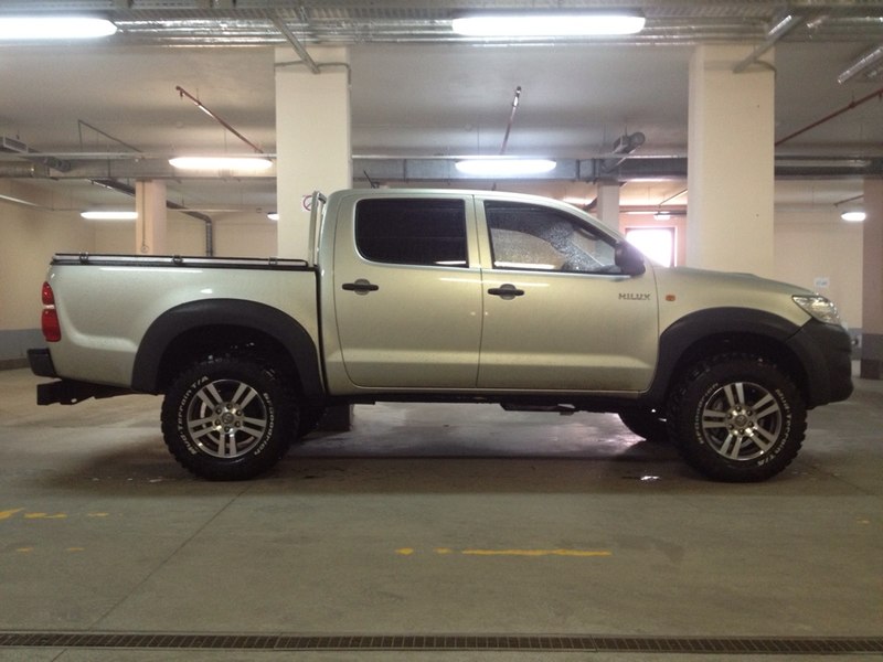

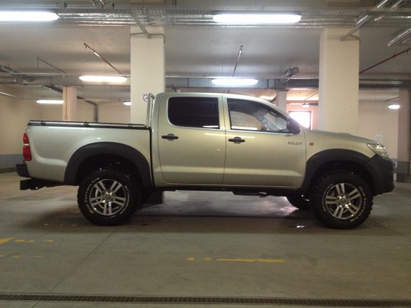

    Поделюсь опытом установки проставок 17мм, при этом передок Хайлюкса фактически стал выше примерно на 30мм. Поехал сегодня к ОД на развал схождения, параметры развала идеально не выставить. Завтра скину фото распечатки параметров всех. Своими словами и приблизительными цифрами выскажусь: идеально допуск на развал должен быть от -28 до +30. По факту получились углы 35 и 40(минут), не попадает в допуски. При этом не исключаю, что специалист может быть кривой у ОД. Подвеска конечно ещё не просела после установки проставок. Получается, если установить проставки 12мм, то можно в идеал вывести все параметры по развал-схождении.
    После установки 17мм проставок Хайлюкс на мой взгляд чрезмерно задрал перед, принял положение почти горизонтальное, занижение передка минимальное, при загрузке 300-700кг, перед может сильно задраться, что отрицательно повлияет на управление и безопасность.
    Вот и решил установить проставки под рессоры. Благодаря доброму и отзывчивому автору данной темы - "КА", он же Константин, размеры на проставки для рессор уже имеются!)
    Теперь прошу совета по двум вопросам у коллег и братьев:
    в моём случае проставки под рессоры установить 10мм, 15мм или 20мм? Сам на данный момент думаю, что проставки 15мм будут идеальными;
    завтра хочу удлинить отбойники передние. Может кто подскажет каким образом лучше это сделать и удлинить отбойники на 30мм или на 25мм, чтобы ходы подвески не сильно уменьшить?
    За ранее благодарен!

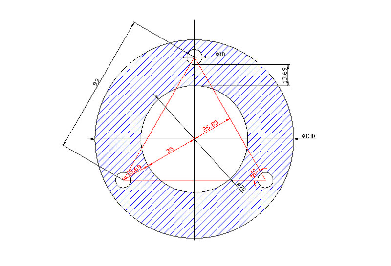

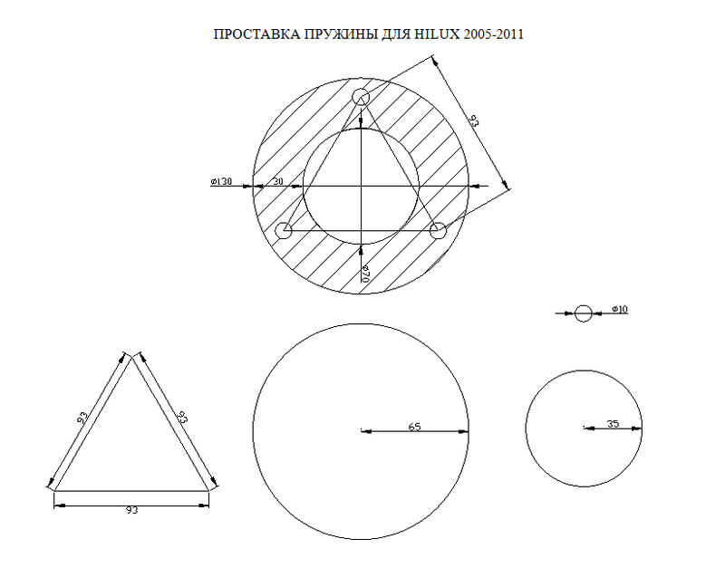

    Вот чертёж передней проставки! Вместо штатных шпилек я установил болты крепления полуосей классики ВАЗ, они по твёрдости даже с запасом!
    • Машина: Hilux'12 2kd, бампера, защиты, багажники, пороги, снегоотвал и еще куча по мелочи, всё от Торка, пружины от Данилы, сзаду впендюрил пневму

    не забывай что добавив вперед 17 мм поднял на 30 перед, а добавив под рессору 15 мм поднимешь зад на 15 мм. Ставь 25-30мм.
    На рессорах отбойники не трогай, там ты ходы не изменишь проставками, а впереди шайбы подложи или отбойники побольше поставь, а то стойку погнешь
    Изменено пользователем pushlan
    больше 20 мм под рессоры - стремянки другие нужны. ну и S-кручение чем толще тем больше.
    Длина резьбовой части отбойника родного по-моему 18 мм

    Огромнейшее спасибо всем, обязательно учту ваш опыт, иначе никак! Сейчас устанавливаю проставки под рессоры 16мм, не было металлического листа 20мм! Сейчас звонил Константину, он же - "КА", просил совета по установке проставок под рессоры, пимпочка от рессоры не входит в мост при установке проставки - Костя посоветовал вставить в проставку болт с отрезанной головкой, вставить таким образом, чтобы часть болта входила в проставку, а с другой стороны оставалось место для пимпочки от рессоры! Болт с отрезанной головкой решил ещё и приварить к проставке, чтобы не звенел на кочках!)
    Мне хотелось как раз выровнить уровень машинки, 30мм поднял перед, зад 16мм, получу +14 мм передка, как раз для моих нужд, так как максимально грузить буду машинку урайне редко, а ездить на дальняк с задранным задом не комфортно, ну и менее безопасно!)
    2 мая буду удлинять отбойники передние, вот и думаю, на 30мм удлинить или на 25, 27, жаба душит - хочется не много увеличить ход подвески, хоть и рисковано! Может производитель рассчитал работу амортизатора так, что при разбитом отбойнике амортизатор не повреждается, если это так, то можно смело удлинять отбойник на 23-25мм? Что скажут опытные спецы-практики?

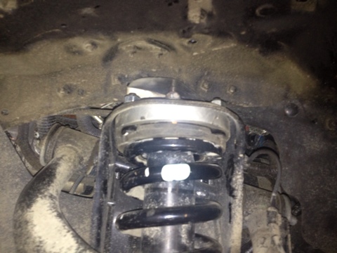

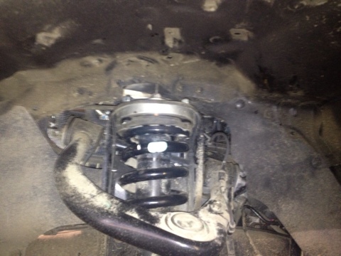

    Вот фото уже с установленными проставками под рессоры и на стойки!)

    ОЧЕНЬ ВАЖНО! Прошу прощения, когда решил устанавливать удлинитель отбойника на 28мм, понял, что это грубейший просчёт. При установке проставок на 17мм, опытнейшие джиперы, с учётом опыта австалийских коллег, посоветовали удлинить отбойник всего на 5мм, чтобы было сделано с запасом - отбойники удлинил установкой 6мм шайб под штатные отбойники.
    Теперь прошу совета! Мой Хай в комплектации "Стандарт", почему и установлен задний регулятор тормозов. При поднятии кузова на 16мм, как правильно отрегулировать регулятор?

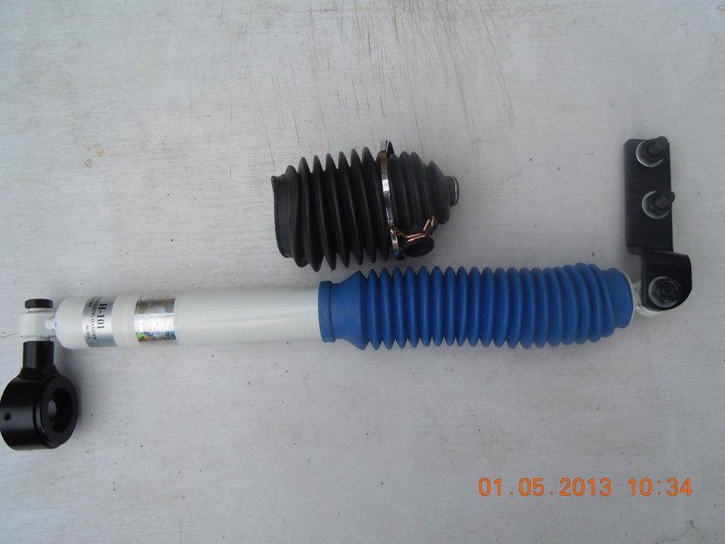

    Вот есть такая штука ( демпфер) на хайлюкс\виго никто не ставил?
    Изменено пользователем бусовод
    • Откуда: Москва, Куркино.
    • Машина: Hilux KUN26 1KD, АКПП; Был Hilux Surf 130, 2L-TE, АКПП
    - вот это уже интересно.
    Не очень понятно, как ставится демпфер на рулевое с рейкой.
    Дай ссылку пжта на это дело.
    • Откуда: С-Петербург
    • Машина: P35W
    Тоже не понимаю, но он под рейку так как тайский виго с рейкой.
