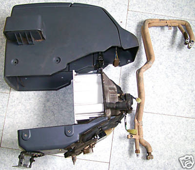

В общем сабж как разобрать холодильник. Кто нибудь может подсказать? Нужно вытащить не стравливая фреон - надо выдернуть панель управления и перенести куда нибудь подальше - в приборную доску а на месте выемки сделать держак под сотовый и сигареты.
Можно ли не откручивая нижнюю часть отделить верхнюю часть? И получить доступ к панели управления? Прошлый раз я пробовал выдавить ее - не вылазит зараза.
Как на фото только чтобы нижняя часть осталась прикрученной к машине а верх снять? think.gif

Тот прямоугольник с кнопками попробуй выдернуть, например "ниткой"из троса загнув конец плоскогубцами. Если память не изменяет под прямоугольником, один из болтов держит верхнюю часть.

Не могу точно вспомнить, давненько было. У меня кнопка одна перестала фиксироваться в управлением холодильника. Так по-моему я так панельку прямо доставал подковырнув ножом. А внутри разъем на 10-тисантиметровом жгуте.

открути 4 самореза и поймешь что держит. Кажется еще один саморез дно фиксирует. Испаритель закреплен отдельно. Не бойся его не сорвешь снимая обшивку холодильника/морозильника.
  • Машина: tlc80 1fzf GX парттайм, лифт +3, газ-бензин, 255*85*16 гудрич КМ2 выкатал(около 80т.км.)теперь км2 285/75/16COME-UP 9000,задний блок штатный с не штатным алгоритмом включения
Снимаеш накладку ручек КПП 4 самореза, на самом холодильнике ближе к спинкам сидений четыре винта с головкой под ключ на 8,с переди снизу два болта с головой на 12 их приходится искать на ощупь а откручивать лучше всего маленькой трещеткой.В результате снимется бокс без механизма.Панель управления можно сразу аккуратно поддеть ножом, а можно после того как все отвернеш вытолкнуть с низу там довольно длинный жгут.
