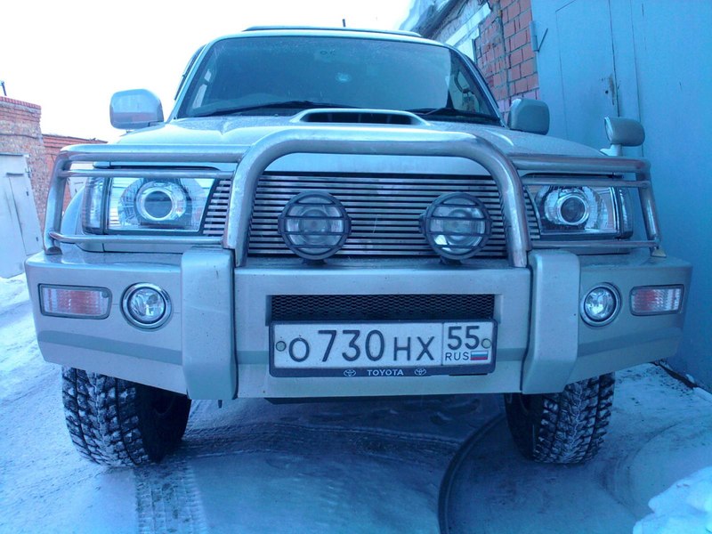

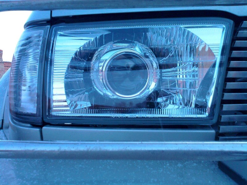

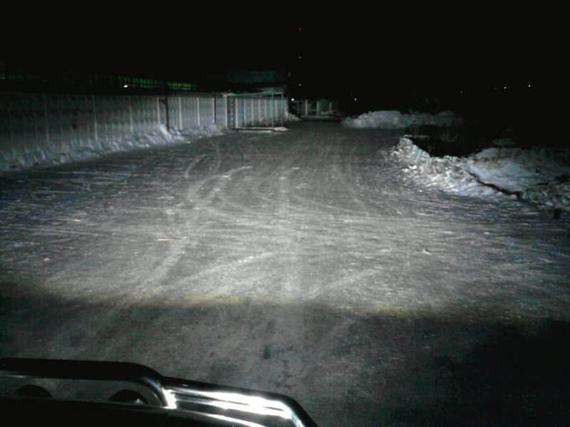

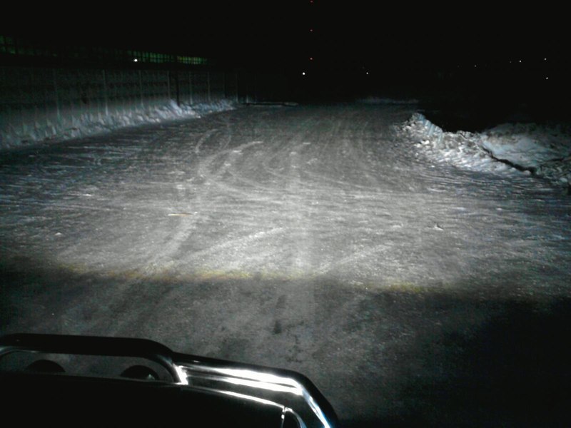

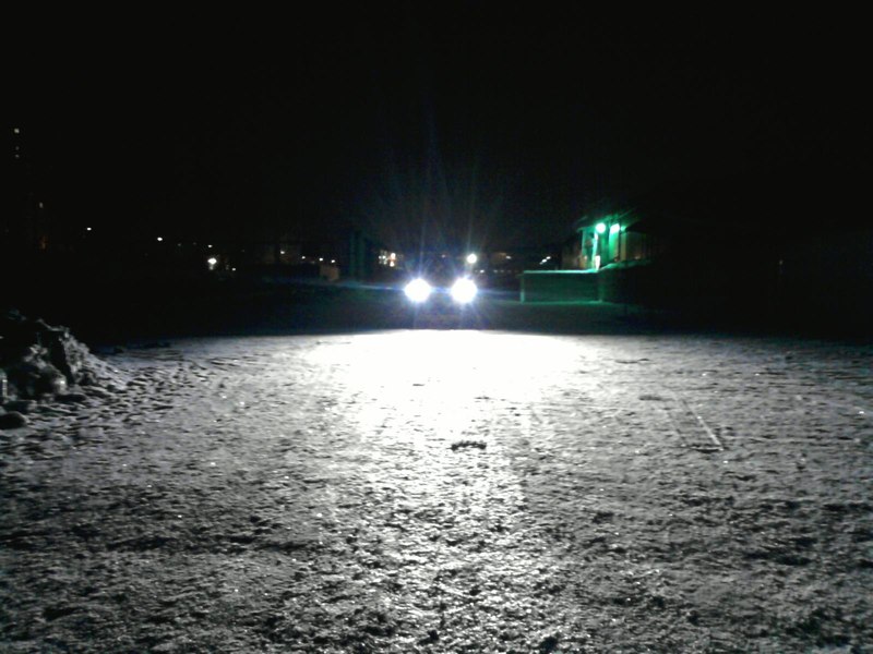

@@f0X, Саша, твой шедевр сегодня установили.
Впечатлений полные штаны - нисколько не пожалел.
Телефон немного искажает реальную картину, да и картинки делал на уровне м. от земли.
Покатался в потемках - всё отлично видно и народ не жалеутся, что слепит.
Еще раз благодарю!!!

Светит так:

@f0X, а как неприлично хорошо на самом деле светит!!! По фото это всё баловство.
Саша, еще раз благодарю!!! :thank:
Обмыл, работать будет! :buzz:

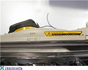

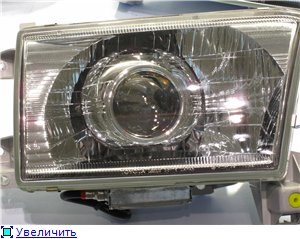

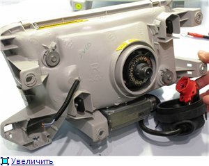

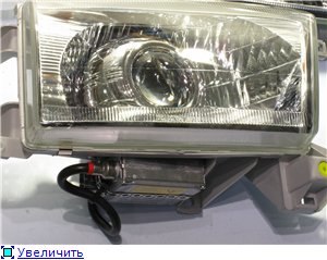

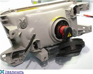

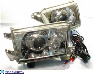

Зафотодокументировал результат последней переделки фар.
Наверно это самая не бюджетная переделка ибо ВСЕ комплектующие фирменные (за исключением декоративных бленд).
Внутри би-ксеноновые модули Hella от BMW X6, лампы Osram 66240 цоколь D2S температура 4150к, блоки розжига Hella. Сами фары оригинал Toyota Koyto 81150-35310 левая, 81110-35330 правая
P.S. Отдельная благодарность нашему форумчанину Владимиру ака @Voffka за доверие и терпение.

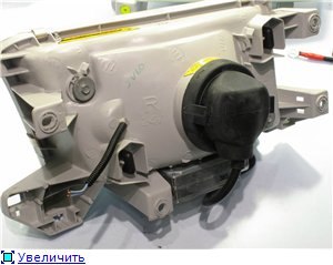

если не секрет,где можно купить такие резинки-закрывашки фар сзади?
  • Откуда: Питер, П.Победы +7(9ll)8ЧО-ll98
  • Машина: LX470 и запасной парашют Suzuki GV
Они вместе с блоками идут

Как разбирали оригинальные фары? Стекла, корпуса фар целые остались?
Да.
Да.
так же

А собираются как? На тот же герметик или его надо новый накладывать? Где брать?
Изменено пользователем Lawnmover
Да, собирать на тот же герметик. Так же нагреть все и вдавать стекло. Но предварительно нагреть и затолкать / разровнять герметик на дне паза, чтоб при сборке он, как бы выдавился стеклом, обхватывая его, при этом заполняя весь объём паза.
Да, собирать на тот же герметик. Так же нагреть все и вдавить стекло. Но предварительно нагреть и затолкать / разровнять герметик на дне паза, чтоб при сборке он, как бы выдавился стеклом, обхватывая его, при этом заполняя весь объём паза.
Где брать?
В принципе ,это та же пожеваная жевательная резинка.

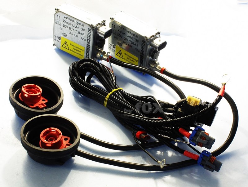

Александр! Разъясните пжл - проводку , реле для подключения линз изготавливаете сами или используете готовый вариант(если не секрет то где его можно взять)?
Готовый вариант не использую. Делаю сам с нуля.
