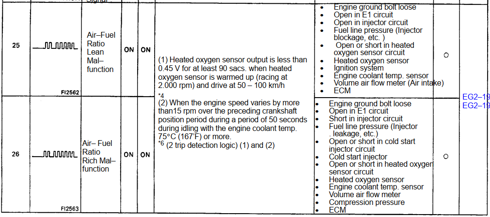

Дня два могу кататься и все хорошо, а на третий ошибка 25 что делать не пойму (

25 - Кислородный датчик - сигнал бедной смеси (P0171)
P0171 System too Lean (Fuel Trim) (tens cars) / 25
Либо кончается кислородник, пропадает контакт к нему.
Судя по этому
по расходу 14 л. по городу
мотору явно не хватает бензина , о чем пытается сказать лямбда зонд . Скорее всего надо почистить форсунки и возможно заменить топливный насос .
Ещё возможно в выпускном тракте перед лямбда зондом есть дырки через которые подсасывается воздух , а зонд это видит как бедную смесь.

форсунки почистили, давление насос выдает нормальное.
По поводу подсоса ... так на выхлопе избыточное давление, как там подсасывать то может ? ... хотя сечет по прокладке на выпускном, жду прокладки собираюсь менять.

у нас на рав4 с 3с-фе была такая беда! 2 лямбды, одна до стыка коллектора с выпуском другая после! Подсевала прокладка на стыке. Через час\два езды загорался чекэнж. Сброс массы с акуума и еще два часа ездишь спокойно!

И что скажите? Были под корень оторваны провода на лямбде, купил denso dox0101, поставил. Ошибка по лямбде ушла, пришла ошибка 25. Двигатель 3мяу, лямбда стоит одна
Причины могут быть такие:
- Хреновый электроконтакт в проводах,
- Реальный сбой в работе движка из-за чего-то там, в итоге смесь оч богатая или оч бедная, в итоге лямбда выдает код 25,
- Обрыв или короткое замыкание в цепи подогрева датчика кислорода,
- Сам датчик косячит или неподходящий.
