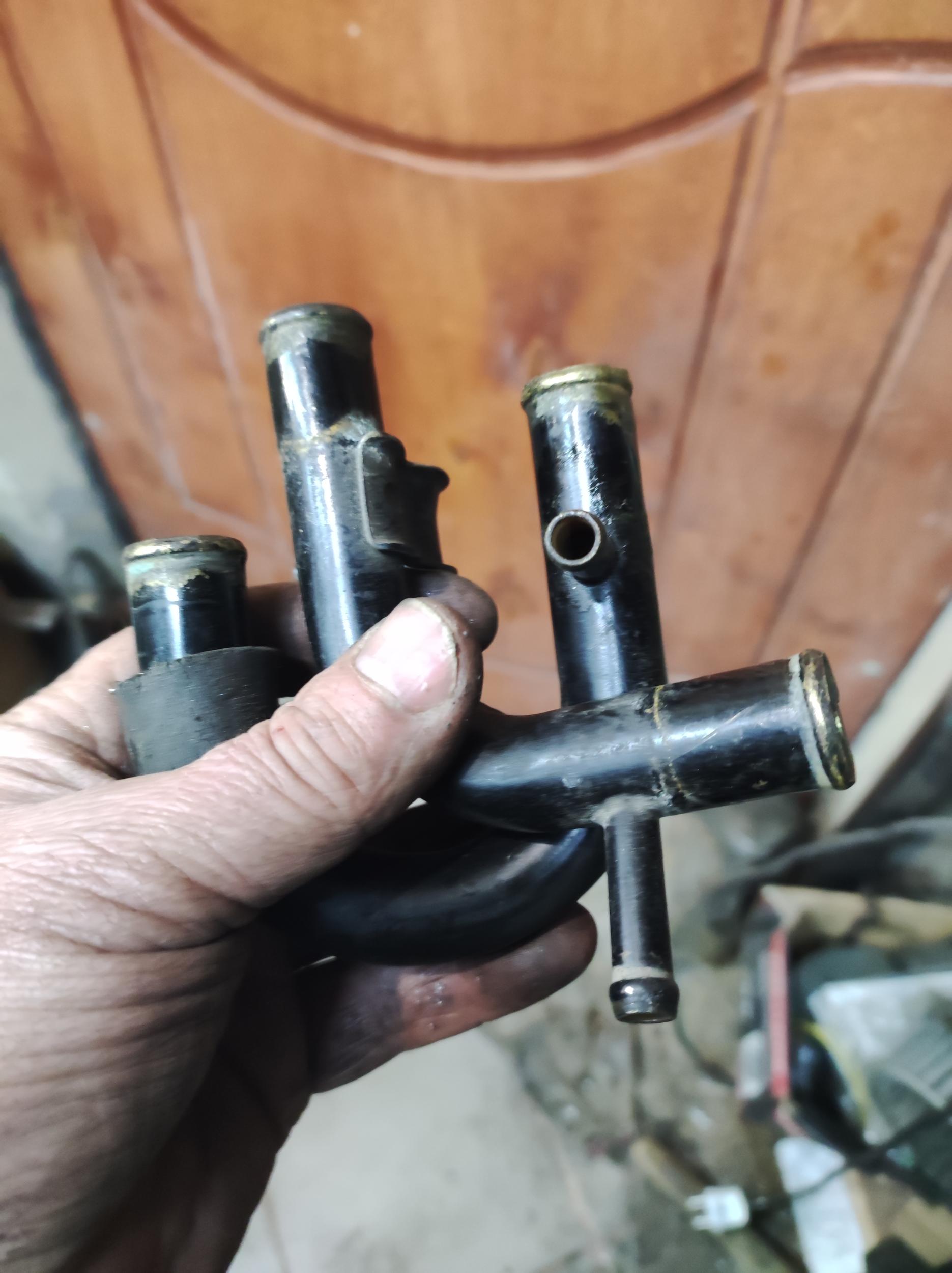

2 часа назад, Renegat сказал:
На счёт 10мм трубки тоже есть сомнения. По -моему там 14мм минимум.
Трубки и в правду десять миллиметров, только возле самой печки напаяны редьюсеры до 14-16 мм.
10 мм это только на аппендиксах-тройниках.
На 3мяу тройников нет, только оводы по десять миллиметров от основных трубок на 16ть.
  • Откуда: Кудымкар
2 часа назад, Sway сказал:
А я наивный думал, что это тройники! ? А это оводы ?
