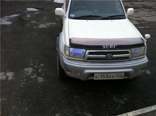

Да прилично задрался
Привода по моему под сильным углом стали

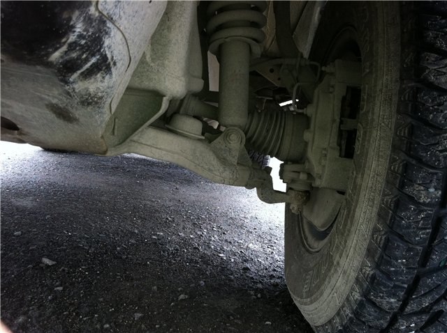

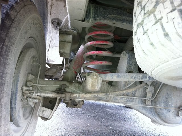

blush.gif развал канечно сразу делал, все нормально) геометрия то же в норме, сделали даже с гарантией))) (удивился)передние линьки положение не поменяли тока зад, их пришлось опускать и все равно еще не ровно вертикально стоят, на морде вообще только верхняя шаровая положение поменяла она сейчас ровно вертикально стоит а была завалена, панара сзади думал натяниться но расслаблял все тяги, панару вроде все свободно сидит, вообщем пока замечаний нет - два месяца езды по скальнику щебенке и канавам)
  • Машина: Toyota HiLux Surf VZN185
опубликованное пользователем изображение[/img]
положение привода, в принципе практически то же самое
пружины тот же NHK только под брендом Enduro
ну и вынос -36) давно хотел поставить)))
