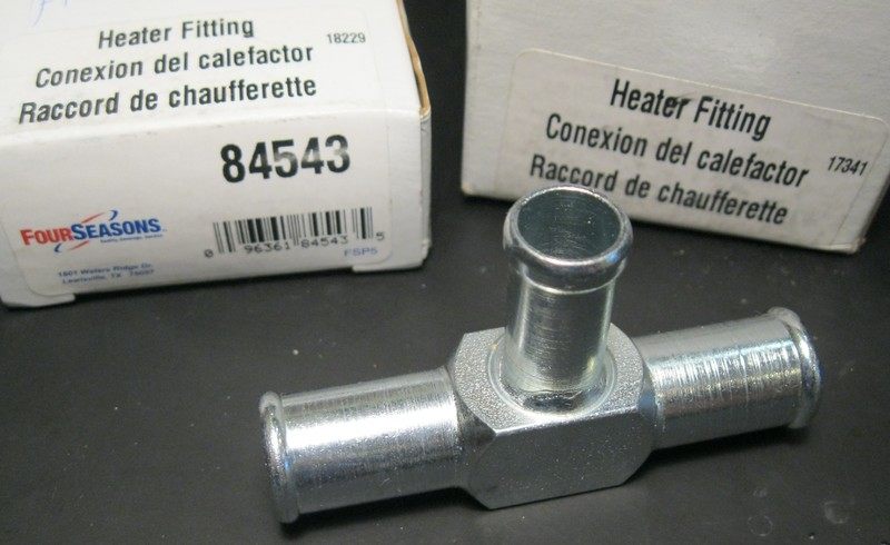

А я оплатил на свой страх и риск пару 4SEASONS 84543. Шиканул типа. Если вдруг приедет, дам подробный фотоотчет с размерами и сообщу из чего сделано. Ждать - месяц.

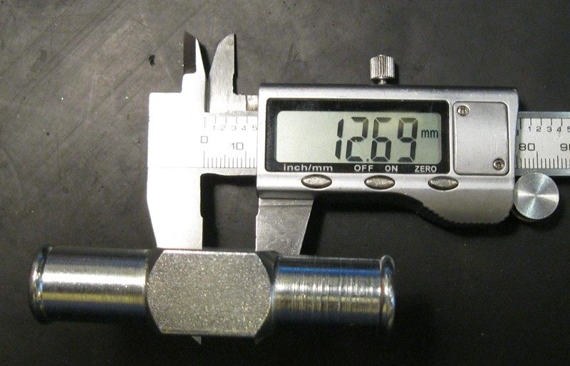

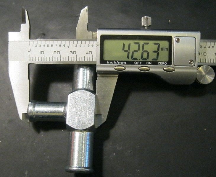

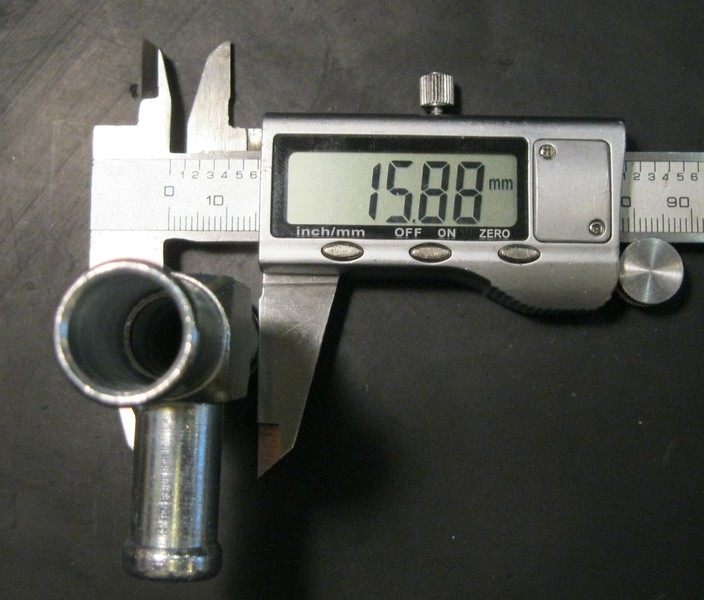

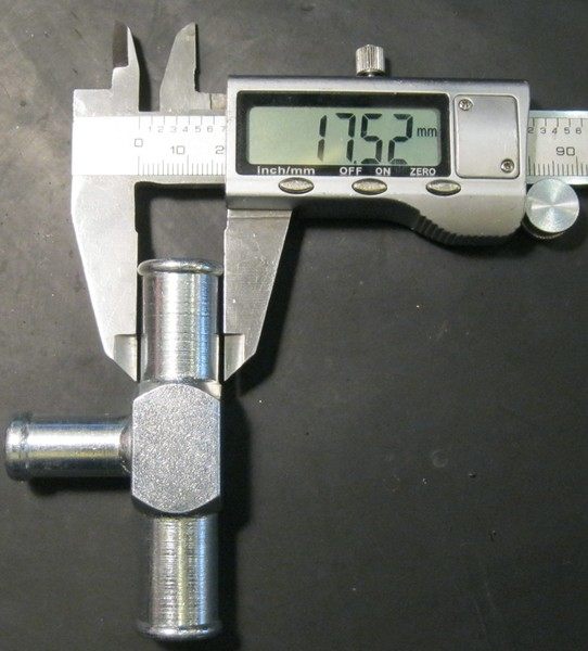

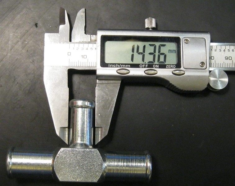

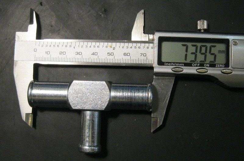

  • Машина: TLC100 VX, 2UZ-FE, 2006
Приехало быстро. Обычное железо чем-то загальванированное, магнитится отлично. Изготовлено методом токарки, и, похоже, впаивания короткого патрубка. Видно подтек припоя. Внутрянка не оч. понравилась, будем надеяться, быстро не зарастет.

Для полноты информации, диаметры штатных тройников:
Задняя печка. Наружный диаметр цилиндрической части, без буртиков 14,2мм
Передняя печка. Наружный диаметр цилиндрической части, без буртиков 17,2мм
Задняя печка внутренний диаметр, 10,0мм
Передняя печка внутренний диаметр 13,0мм
Изменено пользователем Сергей Андреевич
