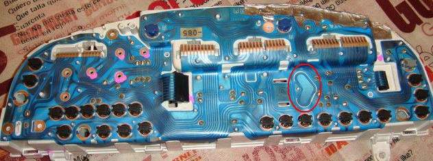

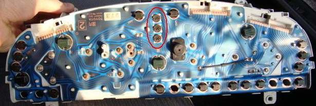

там 3 лампочки - передние "колёсики", задние и блокировка, на снятой приборке очень хорошо видно
лампочки на обычной приборке

и на оптитроне
[attachmentid=45592]
Изменено пользователем Ziliboba

А как до них добраться то? unsure.gif , те как и чего снимать с торпеды?
и еще вопросик какие лампочки там стоят, внешний вид какой у них, чтобы заране купить thank.gif
