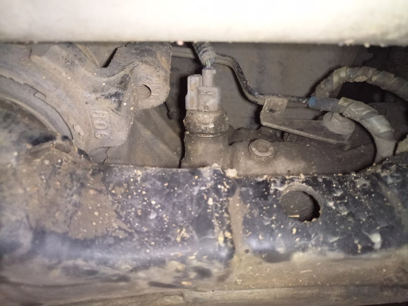

читал про махинации со шприцом, в воскресенье поеду в гараж и буду пробывать. Концевик я так понял это что на фото. А как посмотреть в каком состоянии привод ( какие нужно болты открутить что бы только не сбить там эту мудрённую настройку актуатора)

Там не все так просто клапаном управляет датчик на акуаторе и если он не работает клапан не откроется. Проще если надо отключить на коричневом клапане поменять шланги местами.желательно поднять правое переднее колесо и чутка крутануть или пошевелить

Поидее датчик на актуаторе можно проверить мультметром, вроде в книжке видел описание сей процедуры. Сам датчик я выкручивал, у него свободный ход, немного маслеца на нем.

Датчик это концевик. Он за лампочку отвечает. А у тебя не выключается.
