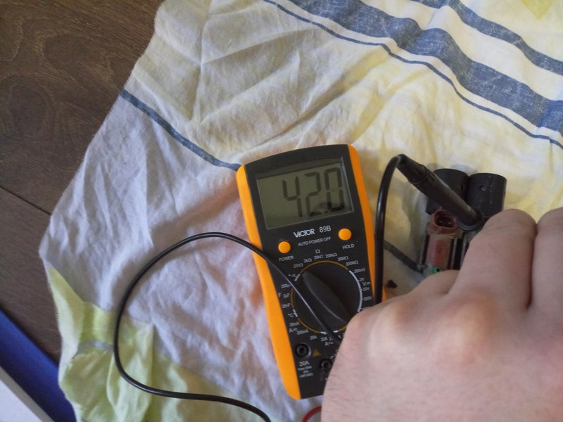

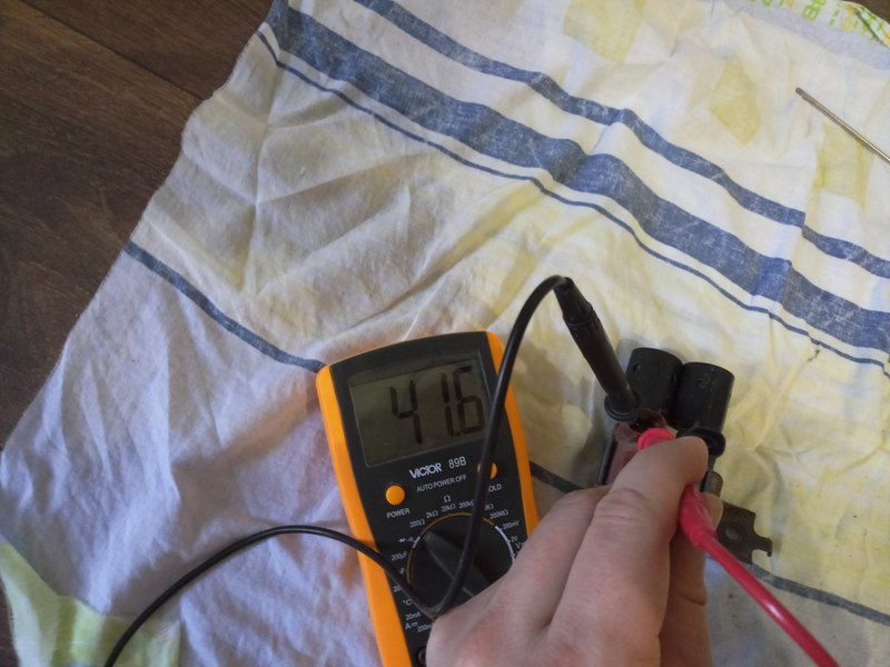

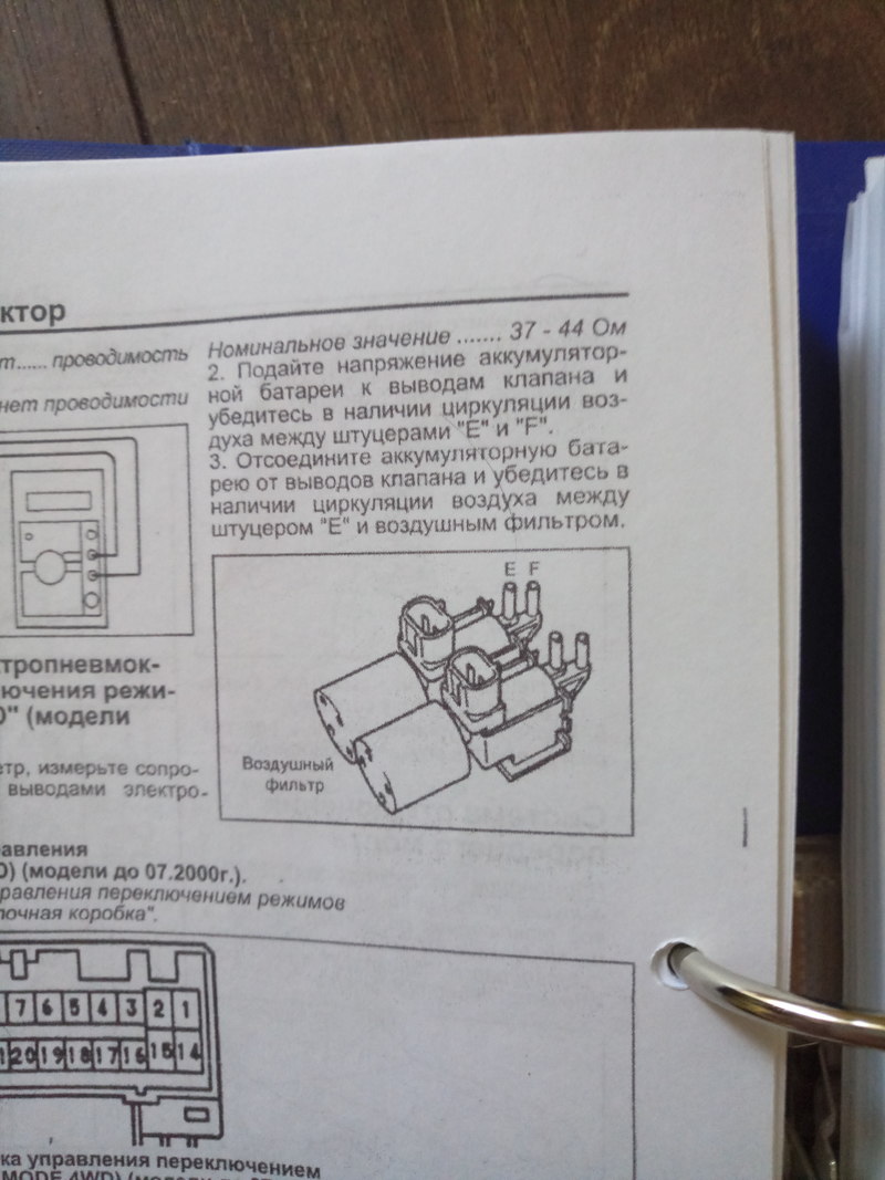

Насал с малого, снял пневмоклапана. Замерил соопротивление. Подал 12В на них. Проходимость есть. Вроде всё в норме.
Подача 12В на пневмоклапан

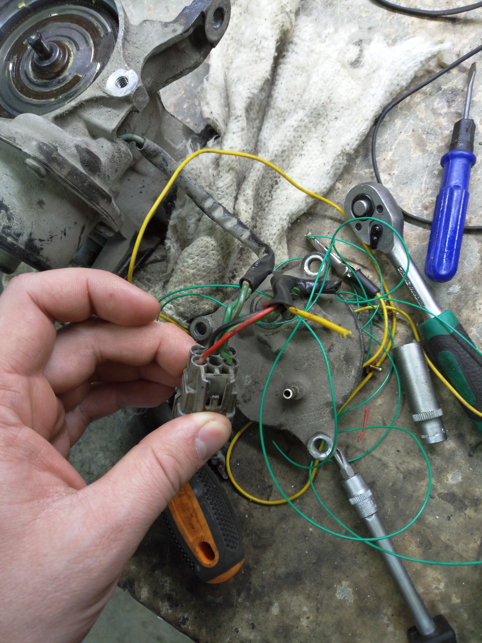

Решил выключить передок. Остаеовился, АКПП в нетраль, отжал кнопку на ручке, не чего не произошло и начала мигать индикация на приборке. Проехал вперед-назад, результата не дало. Нажал кнопку на раздатке, что бы включить передок, не чего не изменилось, индикация продолжала мигать. Кнопку оставил нажатой,  и ездил дальше. На третий день, решил вынуть предохранитель в салоне отвечающий за 4WD, (не помню машина была заведена или просто повернуто зажигание)индикация потухла, вставил понажимал, не чего не дало это. Поехал дальше, ездил по городу по делам, глушил машину когда уходил. И в один момент увидел что индикация перестала мигать, горели 4колесика, кнопка была нажата. Через два дня решился опять отжатб кнопку и опять та же байда.

При отжатой кнопке коричневый клапан должен работать?(через нижний штуцер всасывать) У меня не работает.

По твоим симптомом вероятнее всего три неисправности по мере вероятности.
1. Неисправен один из датчиков
2. Повреждение проводки на датчики. Где то провод отгнил или переломился в изоляции.
3. Отклеились магниты в акуаторе.

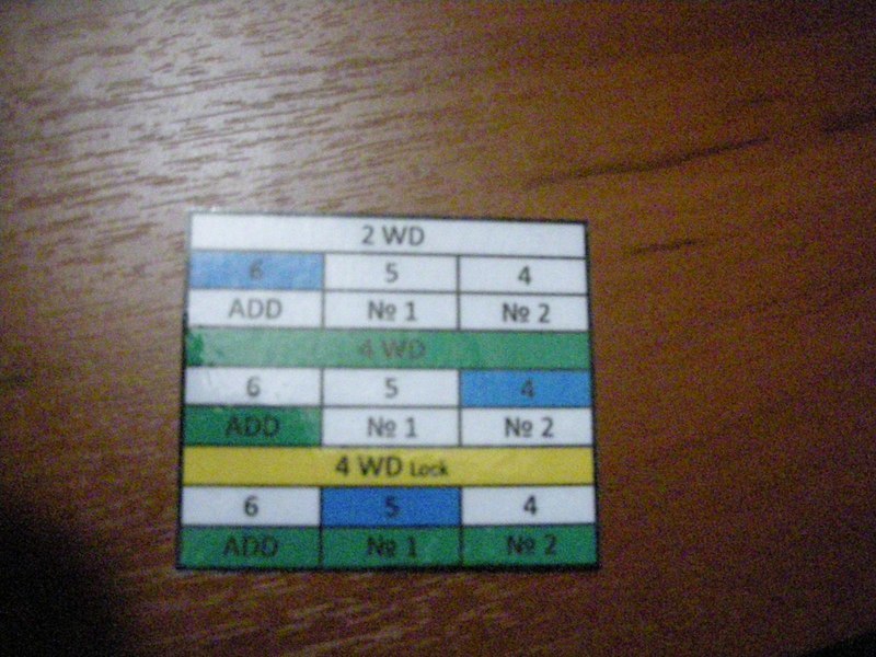

Для начала проверь работает ли акуатор. На фишки с шестью проводами которая идет на акуатор есть два толстых зеленый и зеленый с красной полосой. Кратковремено подать 12 в и проверить работу. Если услышишь металический щелчек снимай и клей магниты. Далее звони даткики и провода. На схеме это датчики и концевики акуатора по режимам зеленый и синий замкнуты. Белый разомкнуты. Даже если все починишь но режимы не будут соответствовать нисего не заработает
7 часов назад, Vadim Ivanov сказал:
Что за данные, не вкурю...
Клапан начнет работать только после того как компьютер 4 вд получит сигнал от одного из датчиков.

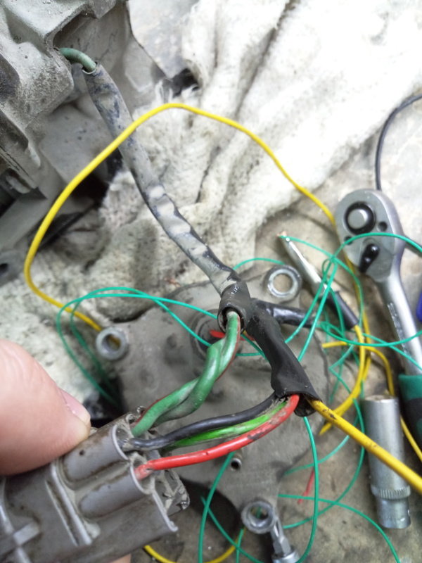

Нашли колотые провода на самом актуатре, на желтом был обрыв с окислением, причем у корня фишки.
Будем надеятся с что проблема в этом.

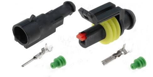

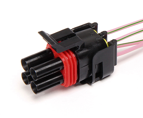

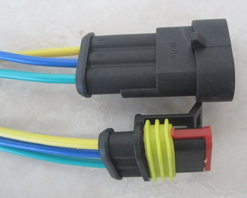

Я когда проводку восстановил со старыми разъёмами, сигнал то есть, то нет. Путём шевеления разъёмов выяснилось что контакт именно в них пропадает. А с виду всё нормально было.
На моторчик поставил с бензонасоса жигулёвского такой (по 2 фишки на каждый провод):
images.jpg.43c2c56760cde2a39ab7324e8396b14b.jpgAX-307.thumb.jpg.91c03a4dd91909bdd98c1e314fee87a6.jpg
А на управление тройной.
На датчик старый остался.
Вот как устроены:

Всё!!! Вылечили мигание. Дело оказалось в проводке, кто то там до меня лазил и прозванивал провода тем самым протыкая их. В дырочки попала вода и провод сгнил (жёлтого цвета).Залечили, заизолировали. Делал в Павлодаре на автосервисе "АкЖол" большое спасибо мастеру электрику Юрие, за то что он не испугался работы, взял схему и начал кропотливо работать. Так же хочу поблагодарить rusik@inbox.ru за все подсказки.

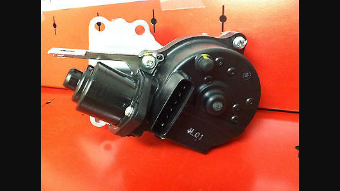

Привет! Уверен, вопрос уже обсуждался, но прошу извинить - я с телефона пару дней, толком не почитаешь не поищещь поиском, а совет нужен. В общем у меня секвоя первое поколение, рестайл. Актуатор на раздатке - как у 215 сурфа. Был неправильно собран в сервисе после ремонта раздатки, мигали все лампочки (4hi, 4lo, блокировка). Я снял, прозвонил, выставил все верно. Лампочки не горят, при попытке включить полный привод начинают моргать 4хи и блокировка (так и должно быть), но ничего не происходит. Нажимаю кнопку ещё раз - отключаются.
Полным приводом я не пользовался очень давно (старый актуатор на раздатке был с выгоревшими контактами и не работал совсем). Думаю теперь на актуатор моста. (Я так понимаю пока мост не подключит, раздатка не переходит в другой режим?) Но! Там он как на 185х машинах. Фото прилагаю.
Короче к сути) Какой мой алгоритм действий по шагам для проверки его работоспособности и ревизии? Снимать придётся? Придется ли сливать масло с моста?
