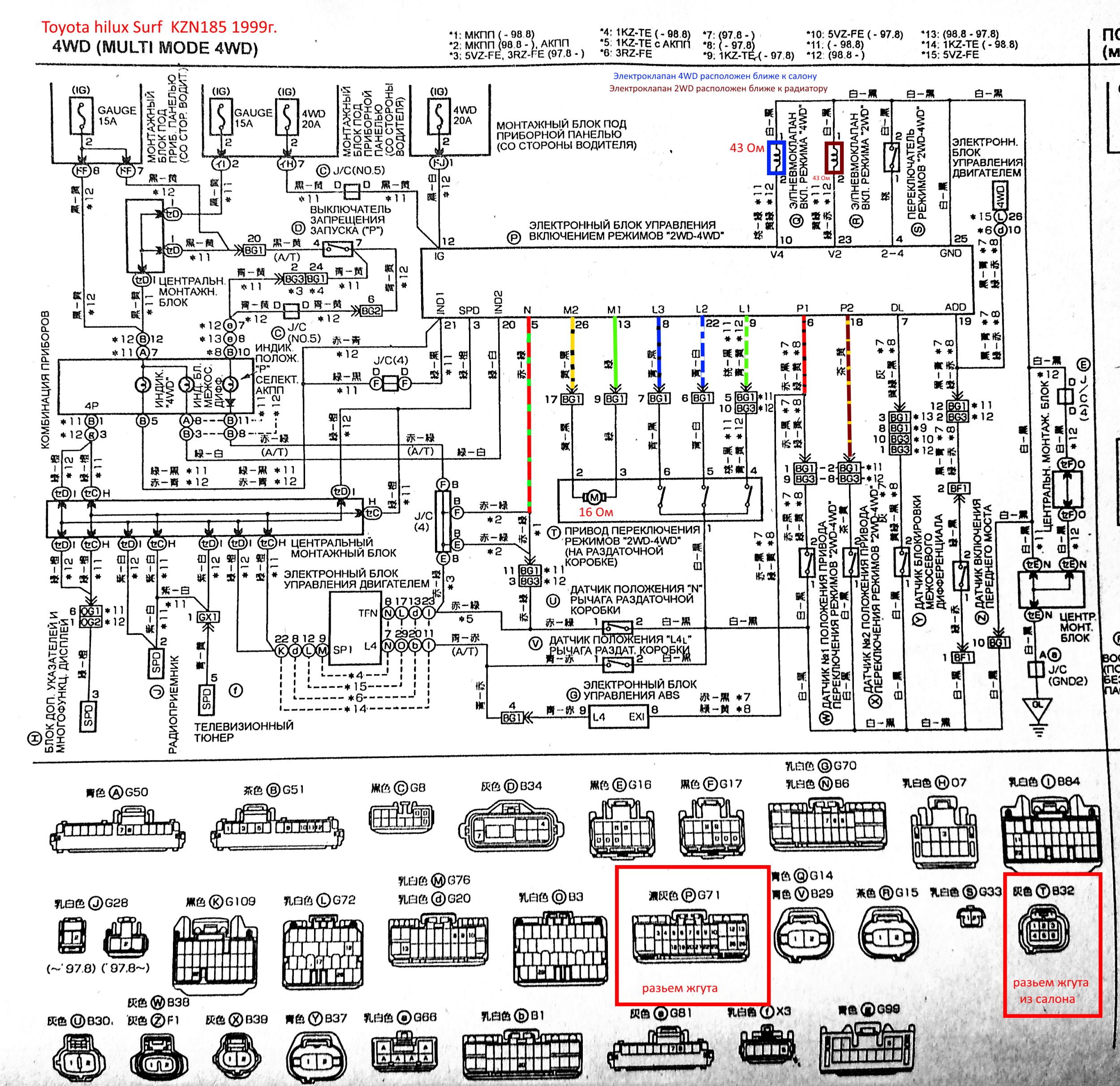

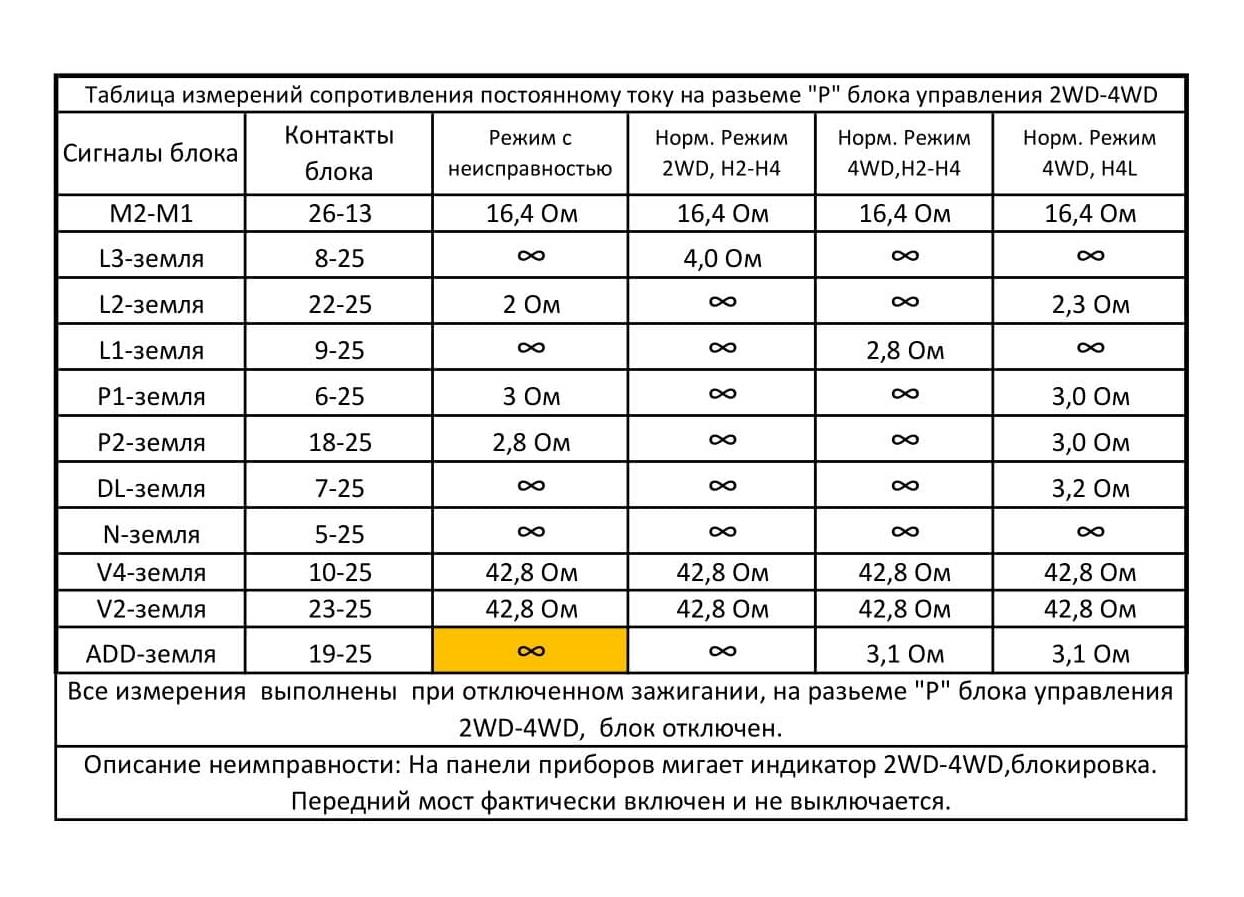

18.04.2022 в 20:41, bakhterman сказал:
Здравствуйте. Подскажите куда копать.
У меня была проблема- мигали 2WD-4WD и не отключался передний мост.
Начал со схемы, распечатал на бумагу, определился с расположением датчиков на раздатке, с расположением блока управления 2WD-4WD.
Далее отсоединил разьем от блока управления, и измерил состояние датчиков прямо на разьеме, составил таблицу.
В результате нашел обрыв провода в датчике переднего моста.

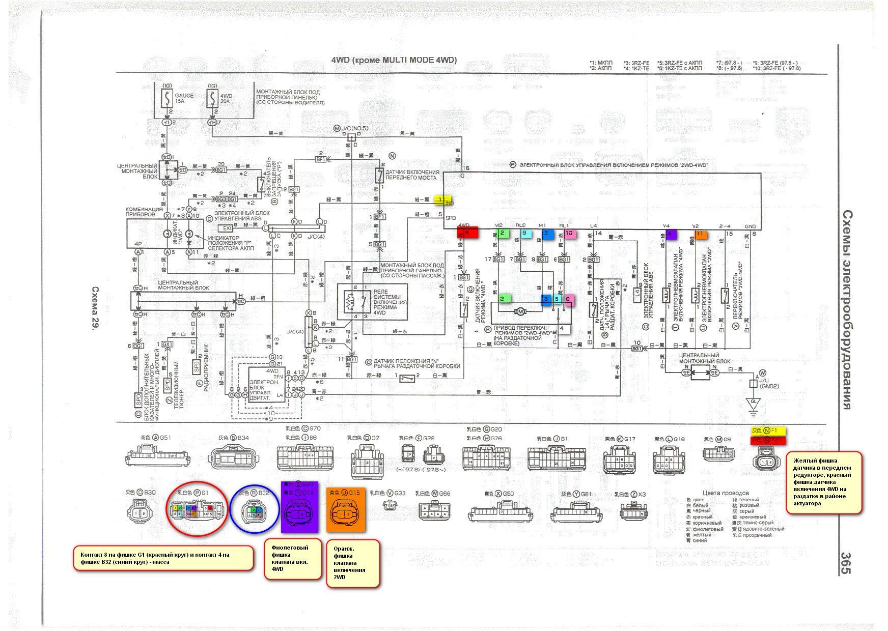

23.04.2022 в 07:34, Батарейкин сказал:
Спасибо. Проблему я решил. Так же прозвонив проводку от блока управления полным приводом (стоит в ногах с пассажирской стороны, зелёная коробочка). Раздатка у меня Part-Time, схема немного другая. Сопротивления я не мерил, просто звонил провода от фишки, которая приходит на вышеуказанный блок 4WD до фишек, которые приходят на электроклапана под капотом, актуатор раздатки, датчик на раздатке и датчик на переднем редукторе под машиной. Нашел обрыв около фишки, которая идёт на "Датчик включения режима 4WD", что стоит на раздатке в районе актуатора. Убрал обрыв и полный привод заработал корректно. Накидал схему, где цветом на фишках выделил какой контакт с каким звонить.

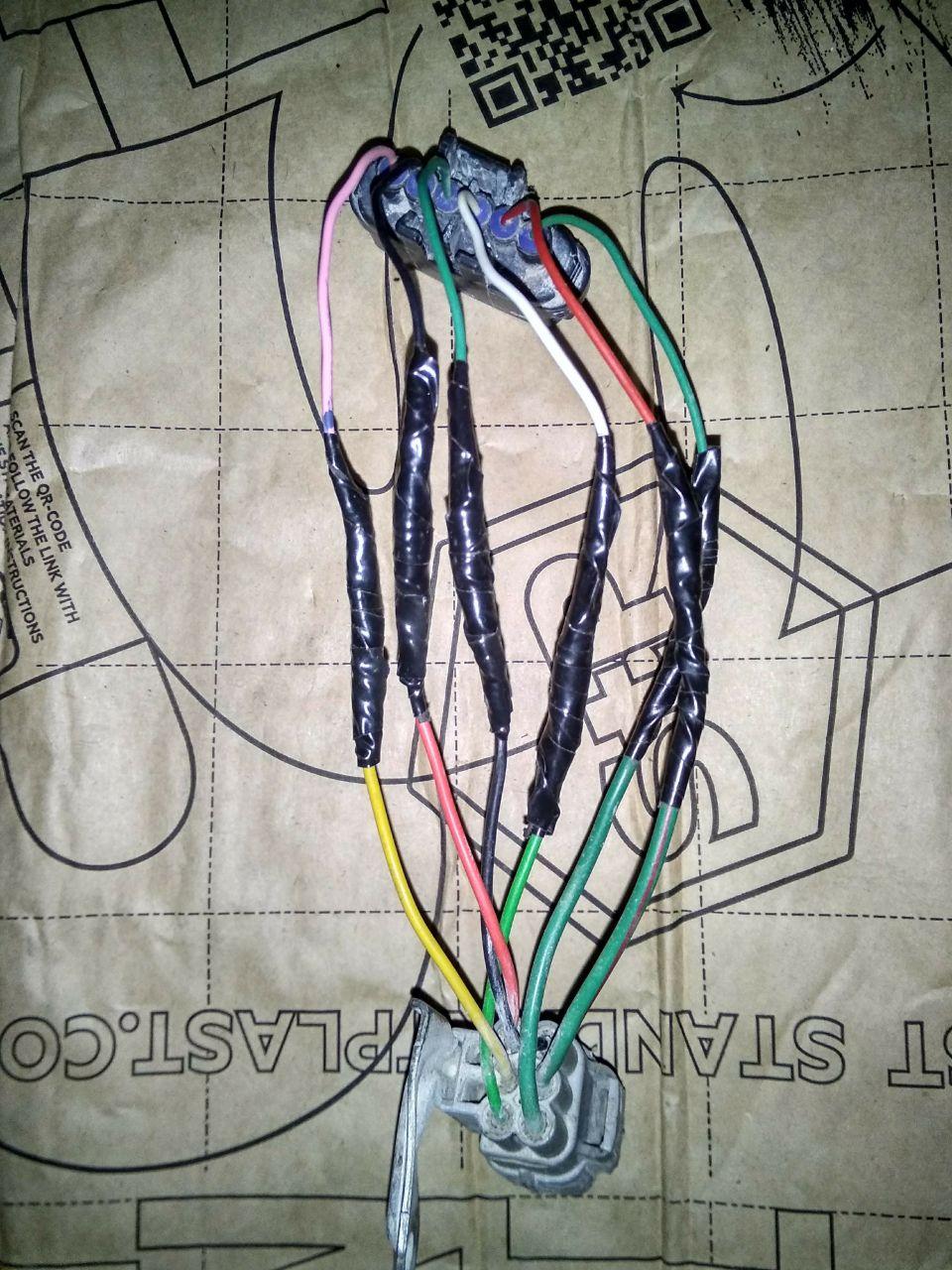

Спасибо все кто наполнял тему знаниями и опытом, отдельное спасибо rusik@inbox.ru за схему переходника для актуатора новой модели.
Вечер чтения восьмидесяти страниц темы, 15 минут в яме в гараже и все работает мой случай:
Купил машину 98 год, стоит раздатка с последнего рестайлинга с новым актуатором(широкой фишкой), ничего не работает, старый хозяин сказал, что после установки так и не заработала, загонял к электрикам, все подключили ничего не заработало и его залечили, что надо «скинуть ошибку на сканере» :biggrin:
В итоге горе электрики перепутали пару проводов при подключении новой фишки актуатора, ну и сгнил провод на датчик в переднем редукторе, возле фишки на соединении косы, плюсом сгорели лампочки индикации в панели приборов.
Еще заценил, очень удобно проверять режимы работы со снятым карданом, кардан был снят старым хозяином или не установлен после замены хз, все получается наглядно, включаешь вд без блокировки дифа - крутиться передний хвостовик раздатки, включаешь с блокировкой - рукой покрутил хвостовик стоит на месте, выключенное вд, хвостовик крутиться рукой спокойно, так же и передний редуктор легко проверить.
Я удивлён почему еще никто не реализовал механическое включение отдельным рычагом, посмотрел в принципе там реально смоделировать тягу или что типо тросика и кулисы использовать, можно взять за основу рычаг включения понижайки с форестера и забыть про актуаторы.
От себя дополню тему распиновкой переходника на новую фишку актуатора по цветам:
Изменено пользователем Tonik

10.11.2022 в 19:41, rusik@inbox.ru сказал:
Это же надо было так заморочится с переходником не проще было фишку перепиновать
Зачем это включать вручную если мотор и так хорошо справляется
Так это ж не я делал, купил такую уже было так сделано, мало того они от старого актуатора под корень провод отрезали) а похоже он был еще ничего, даже не ржавый)
Справедливости ради сказать, я конечно сильно не пытался примерить, но выглядит что провод идущий от косы может и не дотянуться до разъёма в актуаторе нового образца, на старом актуаторе там же выходит провод и на нем фишка, а на новом разьем в корпусе.
