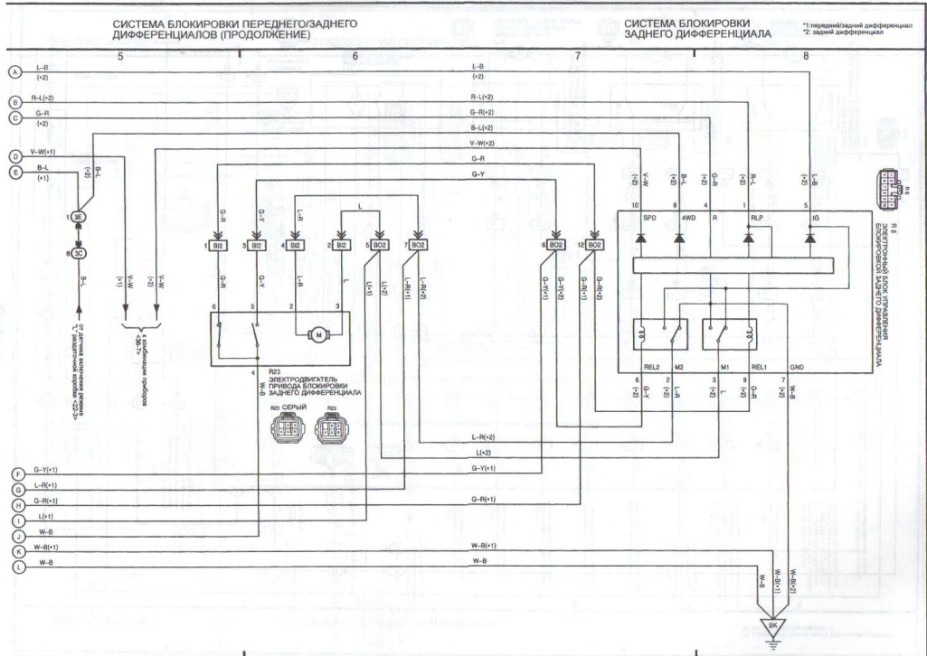

А подскажите плиз. Ставлю пневмоблокировки. Хотел не мудорствуя лукаво запитать пневмоклапана от штатных проводов включения электромотора. Думаю: перемкну G-R и W-G прям на фишке и L-R и L возьму на катушку. Так и сделал. Но оконфузился. При включении блокировки 12В приходит на  L-R и L лишь на 5 секунд. Далее реле отщелкивает обратно. И вроде этого времени достаточно бы для штатного электромотора - но почему 12В снимается? В контроллере не простые реле, а что то типа Регтайма? Судя по схеме реле отключается только от конечника в самом моторчике - типа когда доехал. Или я что то путаю?

В штатной электроблокировке моторчик взводит пружину, для этого 5 сек. достаточно, затем пружина двигает вилку в редукторе.
Это я знаю. Просто по схеме - как бы рвется только минус когда моторчик взведет пружину. А оказывается и так и так?
Минус рвется для мозгов блокировки но не для мотора, далее мозги решают, что через пять сек выключить питалово на мотор, чтоб не сгорел.

она утопична все равно ибо на моторе штатном полярность меняется , а для соленоида это не нужно, для соленоидов пневмоклапанов  достаточно два реле использовать. А блок штатный можно продать.

Всё делается гораздо проще - надо просто взять два управляющих плюса с кнопки управления включения блокировок. Чтобы не тянуть провода от самой кнопки, эти плюсы можно взять от проводов с колодки штатного контроллера, который под бардачком. Эти плюсы не пропадают до тех пор, пока не будет отключена кнопка. При этом контроллер лучше оставить, чтобы сохранилась штатная индикация на панели и моно было бы всё вернуть обратно если что. Ну и штатной кнопкой приятнее (лично мне) блокировки включать.

Ну я так понимаю остатки блока будут  отвечать только за моргание лампы пока блокировка не включиться/выключиться. Поэтому можно и вообще без него. Прям с фишки переключателя два провода взять, а родную фишку вообще отсоединить
чтобы лампами блок моргать заставить к нему надо почти всё подсоединить). Дешевле и проще купить моргалку а блок продать ибо на пневмах он вообще не нужен и даже вреден
Ничего не надо. Попробовал. Задняя блока отключена. Поворачиваю крутилку - кратковременная подача напруги. Лампочка моргает. Напрруга снялась, лампочка моргает. Перемыкаю проволкой контакты датчика блокировки на фишке - лампочка горит.
Возьму плюс прям с крутилки и всё. Так и будет работать

Чем он вреден? Он к пневме вообще не будет никакого отношения иметь. Вся его задача будет сведена к индикации лампочек на приборной панели. Пневма будет получать управляющий плюс от кнопки, параллельно с контроллером. То есть контроллера в цепи реле пневмы не будет.

Зачем? Есть он и есть - всё красиво и штатно. И всегда можно вернуть обратно, если что.
