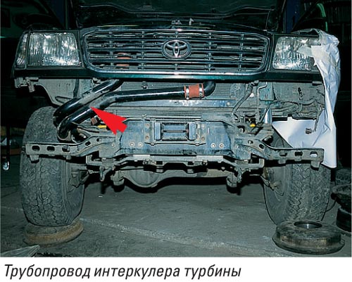

Первым делом была проведена «операция на сердце». Штатный атмосферный дизель развивает всего 130 л. с., и на него установили тюнинговую турбину с интеркулером, что заметно улучшило динамику и крутящий момент.

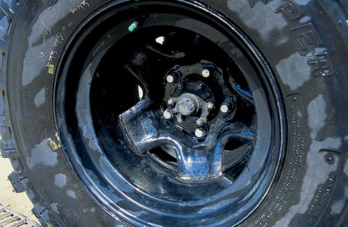

Однако этим решили не ограничиваться. Нашему герою предстояло путешествовать по местности с большим количеством болот и песка. Поэтому на автомобиль решили установить колеса размерностью 38х15 R16, позволяющие увеличить проходимость без вмешательства в трансмиссию.

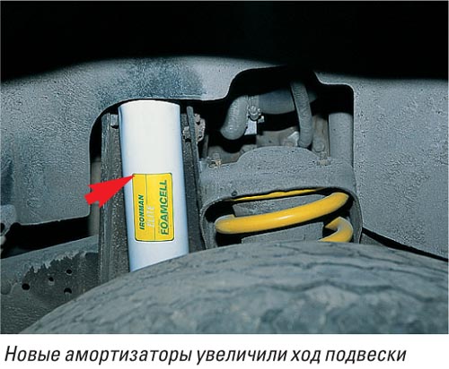

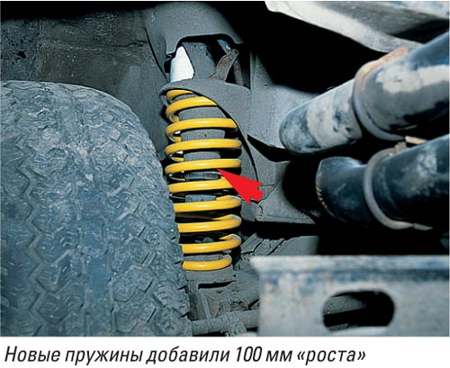

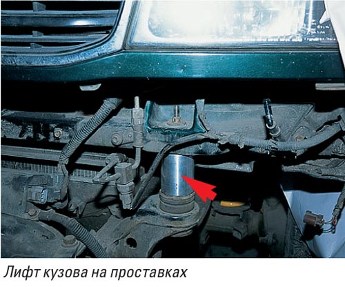

Для установки колес столь большого размера автомобиль пришлось модернизировать - отлифтовать подвеску на 4 дюйма (примерно 100 мм) и кузов на 3 дюйма (примерно 80 мм). В обоих случаях столкнулись с проблемами: лифт подвески на эти машины практически никто из известных производителей не предлагает, а лифт кузова вообще не предусмотрен. Но одна небольшая компания, как выяснилось, все же производит комплекты для четырехдюймового лифта подвески, а с лифтом кузова пришлось Центру внедорожного тюнинга «Клуба 4х4» разбираться самостоятельно. Проблему проставок между рамой и кузовом удалось решить просто: выполнили чертежи и заказали их на заводе. Также пришлось изготовить полностью новые кронштейны крепления переднего и заднего бамперов (кузов-то поднялся относительно рамы) и удлинить рулевой вал и рычаг управления раздаточной коробкой. Длины рычага управления КПП вполне хватило, и он остался прежним. Кроме того, изменили конфигурацию трубопроводов интеркулера и забора воздуха. Однако, несмотря на общую высоту лифта в 7 дюймов, колесные арки не могли вместить «катки» столь большого размера. Поэтому их переделали. Я сознательно избегаю слова «резать», потому что переделывать приходится не только (и не столько) крылья, но и брызговики, что в свою очередь вызвало необходимость в перекомпоновке подкапотного пространства, так как на брызговиках новой формы уже не помещаются некоторые блоки управления и бачки омывателей (например, омывателя фар).

Самая большая проблема возникла перед коллективом ЦВТ, когда практически все уже было готово к испытанию. Дело в том, что никто не производит для 105-й серии колесных дисков необходимой размерности. После долгой переписки с производителями колес мы решили заказать их на заводе по собственным чертежам - это оказалось и дешевле, и быстрее. И вот наш «богатырь» во всей красе - пора его проверить в деле!

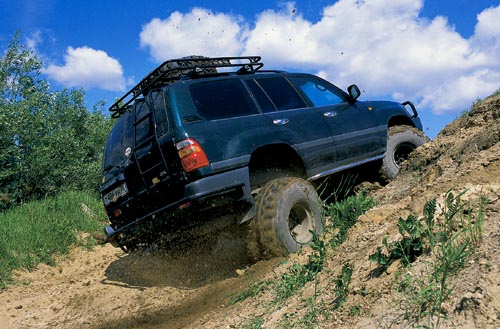

Первым делом выезжаем на асфальтовую площадку возле клуба. Ну что же, правильно выставленные углы установки передних колес позволили сохранить радиус разворота - машина получилась очень верткой! Едем дальше - уже на улицу. Динамика вполне удовлетворительная: если «продавливаешь» педаль, то турбированный дизель неплохо разгоняет машину, позволяя не отставать от потока легковых машин и даже «выстреливать» в случае необходимости обгона. Хотя, конечно, ощущения гоночной машины нет и в помине - все происходит довольно плавно и размеренно. Увеличившееся плечо обкатки управляемых колес не лучшим образом сказывается на ощущениях «на руле» - при наезде на мелкие кочки руль заметно вздрагивает. Тормоза позволяют уверенно останавливать автомобиль и отличаются только увеличившимся усилием на тормозной педали. Повороты машина проходит уверенно, почти без задержки реагируя на поворот руля, а усиленные пружины и амортизаторы дают возможность делать это еще и почти без обычных для лифтованных автомобилей кренов. На максимальную скорость проверить машину не удалось, но в режиме 100 - 110 километров в час управление не вызывает никаких проблем.
Неудивительно, что именитые рикиси считаются самыми завидными женихами. В невестах у сумоистов ходят актрисы, ведущие популярных программ, топ-модели, стюардессы и просто писаные красавицы. Как правило, семьи сумотори бывают крепкими. |
Однако пора попробовать самое интересное - как поедет по бездорожью этот «богатырь». Сначала - на проселок! Постоянный полный привод позволяет ехать по скользкой глине очень уверенно. А тюнинговая подвеска, несмотря на тяжелые большие колеса, позволяет с относительным комфортом перемещаться по нему довольно быстро - машину не трясет и не раскачивает. Попробуем заехать в колею от трактора. Сначала у меня были сомнения по поводу возможности выбраться из глубокой колеи - все-таки ширина колес 15 дюймов! Нет, вполне уверенно выехали. Может, колея была недостаточно глубокой? Проверим геометрию. Ага, как раз тестируется внедорожник от Porsche, и вот он при переезде канавы вывесил колесико в полметре от земли! Попробуем за ним. Ищу канаву поглубже - все же со стабилизаторами спереди и сзади наш «богатырь» не может похвастаться «триальной» артикуляцией. Да, мы вывесились! Классическая диагональ - переднее левое и заднее правое колеса висят в воздухе, беспомощно вращаясь. Недвижимость. Но это же Land Cruiser! У нас еще кое-что в запасе имеется - блокировки! Последовательно блокируем задний дифференциал - нет, не помогло, затем передний - и вот она, победа! «Богатырь» напрягся, дрогнул и медленно, но уверенно выехал...
