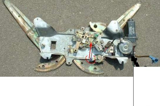

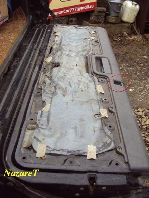

Сегодня почистил механизм и смазал не снимая с борта, стекло поднимается и опускается замечательно но проблема с открытием борта осталась
а именно:И борт не открывается, точнее не смог поднять тягу замка на первой картинке отмечена красным кругом.
Далее снял обшивку и одной рукой поднял механизм с пружиной вверх (отмечен красным цветом на второй картинке)
а другой свободно поднял тягу замка и открыл борт.
На элементе который отмечен на втором рисунке довольно упругая пружина, что заставляет этот механизм подняться вверх? без этого тяга замка не поднимается
Фотографии взял с этой темы, если что не так прошу прощения.
подскажите может кто сталкивался с этим, снять механизм пока нет возможности...
