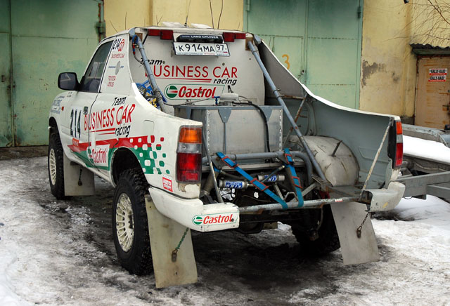

 Сергей, расскажите, пожалуйста, поподробнее о своем спортивном автомобиле. Он построен на базе одного из тех пятнадцати, или покупался позже?
 Эта машина была куплена позже, в 97 году. К тому моменту наш парк Ленд Круизеров немного сократился - две машины были разбиты в ходе работ по "Мастер Ралли", одну угнали. И мы стали покупать новые машины. Тогда уже существовала "Тойота Центр-Битца", где и был приобретен этот один из последних экземпляров восьмидесятки (97 год был последним годом серийного выпуска 80-й серии, прим. Ред). Машина была в комплектации GX с атмосферным дизелем 1HZ. Два года она работала в реконессансах, именно на ней ездил Рене Медж. В 2000 году мы поставили ее "в сторону",  и начали готовить для спорта. Мотор заменили на так полюбившийся нам 24-х клапанный турбодизель, поставили новую коробку передач.

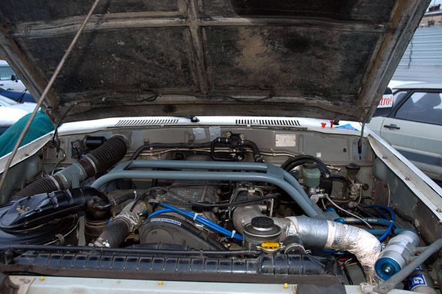

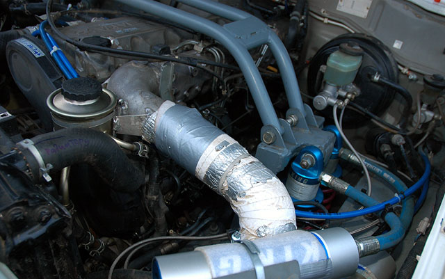

 Да, кое-что было сделано. Прежде всего - установлен интеркулер (радиатор промежуточного охлаждения наддувного воздуха, прим Ред.). Затем, проводили дополнительную настройку топливной аппаратуры совместно со специалистами "Тойота-Центр Битца". Но ТНВД и форсунки, как и все остальные узлы двигателя, оставались штатными. По нашим подсчетам нам удалось увеличить мощность двигателя до двухсот с лишним лошадиных сил, однако после того, как был установлен рестриктор (шайба во впускном тракте с заданным внутренним диаметром, которая, снижая пропускную способность тракта, ограничивает возможности форсировки мотора. В российских ралли-рейдах обязательна к установке с 2001 года,  прим. Ред) мощность составила около 200 л.с.
 Cовсем недавно мы модифицировали шатунно-поршневую группу. И сегодня начинка нашего двигателя ушла вперед по сравнению с 1HD-FT. Всего рассказывать не буду, скажу лишь, что новые детали тоже "родные", от особой модификации этого мотора, которую  Тойота выпускает мелкими сериями. Мы нашли эту комплектацию в ходе полугодовых изысканий.

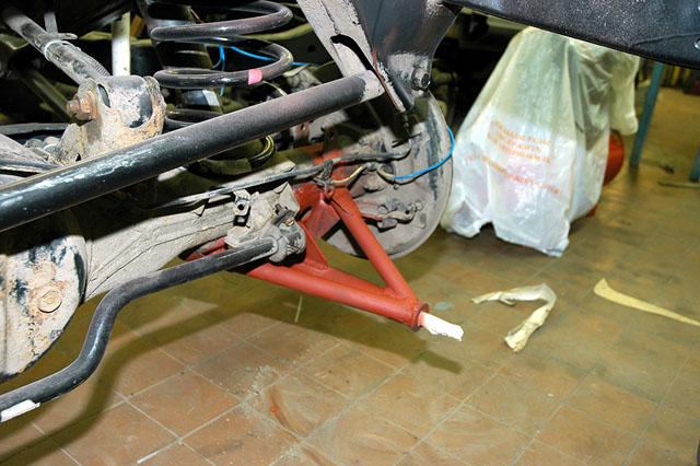

 Несколько лет она также оставалась, в принципе, штатной. Стояли усиленные стабилизаторы поперечной устойчивости, и по дополнительному стандартному амортизатору на каждое колесо. Как уже было сказано, серьезная модификация началась после того самого чемпионата 2000 года, когда мы сражались с Нарышкиным. Были найдены устраивающие нас амортизаторы НТ, производства Голландии. Они находились в ценовой категории 300 долл. за штуку. Долгое время мы выступали на них, наконец нашли удачную схему установки заднего дополнительного амортизатора на выносных консольных рычагах, выступающих за габариты заднего моста. Сейчас нашу схему переняли все, кто выступает на Ленд Круизерах.

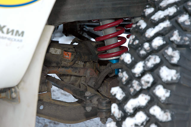

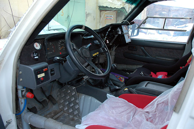

 В 2003 году мы провели очередной этап модернизации. Началось с того, что наконец-то сняли магнитолу. Затем мы обрезали кузов, придав ему "пикапную" форму. Это позволило снизить массу машины на 200 кг. Сейчас наша Тойота весит 2300 кг, что всего на 100 кг больше, чем минимально разрешенная правилами ралли-рейдов масса автомобиля с таким двигателем. Но и эти 100 кг мы в скором времени "снимем" с машины.

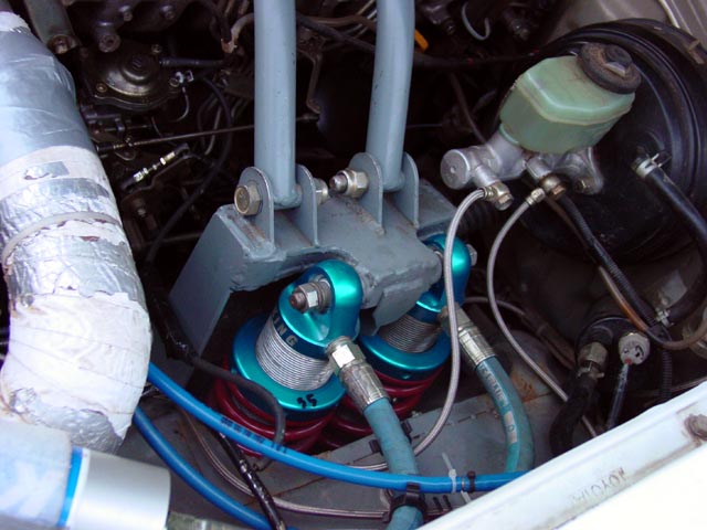

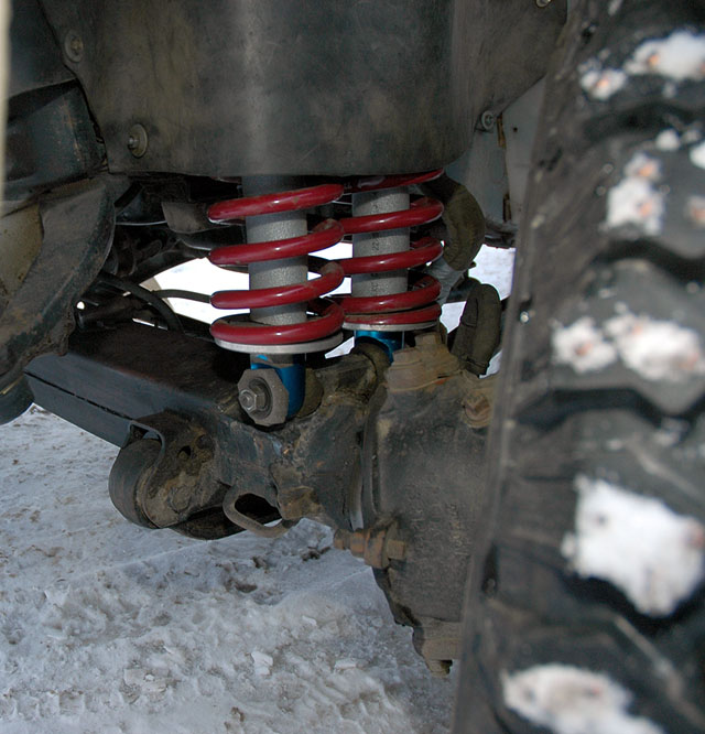

В переднюю подвеску установили сдвоенные амортизаторы американского производства КИНГ. Штатная пружина была удалена, роль упругого элемента выполняют две пружины, установленные  на корпусе каждого амортизатора. Верхняя опора пружин представляет собой резьбовое кольцо, способное перемещаться по корпусу амортизатора, что позволяет регулировать жесткость упругого элемента и оперативной настраивать подвеску. Потребовалась доработка кронштейнов амортизаторов, зато теперь подвеска позволяет прыгать. Именно прыгать по настоящему, а не подскакивать. В задней подвеске на данный момент применена другая компоновка - установлено по одному амортизатору КИНГ в дополнение к штатному. Подбор пружин, настройку подвески проводили исходя из собственного опыта, и добились желаемого результата.
В течение  2003 года я выступал за команду "Гео Рейд", где познакомился с Валерием Шухновым, с тех пор он - мой механик и сподвижник во всех идеях по подготовке машины. Например, по переднему мосту, в частности по поворотному шару,  Валерий придумал и воплотил ряд конструкторских решений, повышающих прочность и надежность узла. О них я не скажу, это наше ноу-хау.
Если так, то вопрос к Вам с Валерием - каково соотношение "фирменных" спортивных доработок, и ваших собственных решений в конструкции машины?
 "Фирменные" только пружины и амортизаторы. Все остальное - наши наработки. Нам сильно помогает спортивный опыт и грамотная конструкция машины, заложенная создателями Ленд Круизера.
 Как изменились величины ходов подвески?
 Я негативно отношусь к лифту подвески раллийных машин, еще со времен выступления на УАЗе. У него штатные ходы подвески совсем небольшие, но и с ними  я выигрывал у тех, кто выступал на "задранных" машинах с большими ходами и непонятными амортизаторами. И сейчас нам вполне хватает штатных ходов тойотовской подвески.

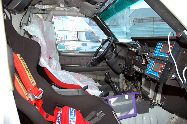

 На Тойоте это сделать очень легко. Надо поставить каркас безопасности, ремни, спортивные сидения, требуемый выключатель массы, и по одному дополнительному стандартному амортизатору на каждое колесо. И добро пожаловать в гонки! Для начала этого хватит, чтобы, по крайней мере, приезжать в "десятке". А дальше все зависит от Вас самих. Мне же остается пожелать всем удачи!
