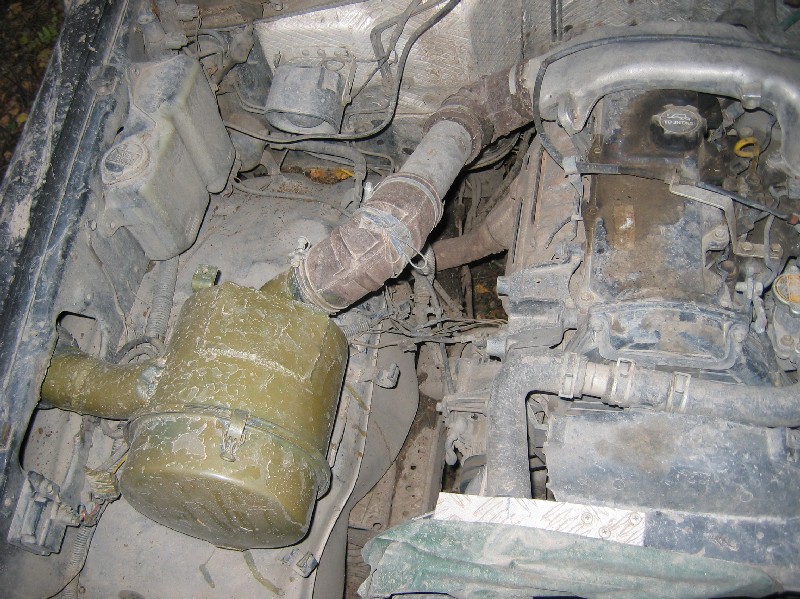

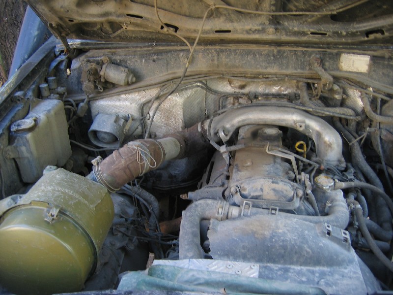

Начал устанавливать. Так как мотор был не с мостовой машины, форма его самой глубокой части была направлена в другую сторону. Из-за этого пришлось менять поддон и маслозаборник (при переустановке я сразу же покрасил поддон огнеупорной краской) - донором послужил старый мотор 2 LT.

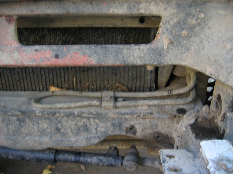

Ревизия сцепления показала его работоспособность, порадовали чистые каналы системы охлаждения. Так как мотор пришел с полным навесным оборудованием, включая насос кондиционера, я решил оставить все его родное навесное. При этом, возникла проблема с генератором, так как на моторе был установлен генератор со встроенным реле, а у меня на 2 LT стоял с внешним реле. Удаление реле из цепочки и соединение проводов было проведено с помощью «научного тыка», который показал, что все работает. На что я не обратил внимания, так это на то, что лапы от блока двигателя, которые ложатся на подушки, оказались разной длины, но это открылось только при установке мотора в моторный отсек. Пришлось взять лапы от 2 LT, немного подрезать их для того, чтобы оставить на моторе более свежее навесное оборудование. Благодаря этому, кому-то достался насос ГУРа по хорошей цене, кто-то получил внешнее реле. Радиатор ГУРа подвергся небольшой доработке – с помощью паяльной лампы он получил новый изгиб (сейчас в планах установить более емкий радиатор, чтобы не было проблем в болотах и лесах). Далее подсоединил шланги системы охлаждения и топливопровод. Следует отметить, что приемная труба у 2 LT отличается от 3 L, но меня спасла установка сильфона и помощь сварщика.
