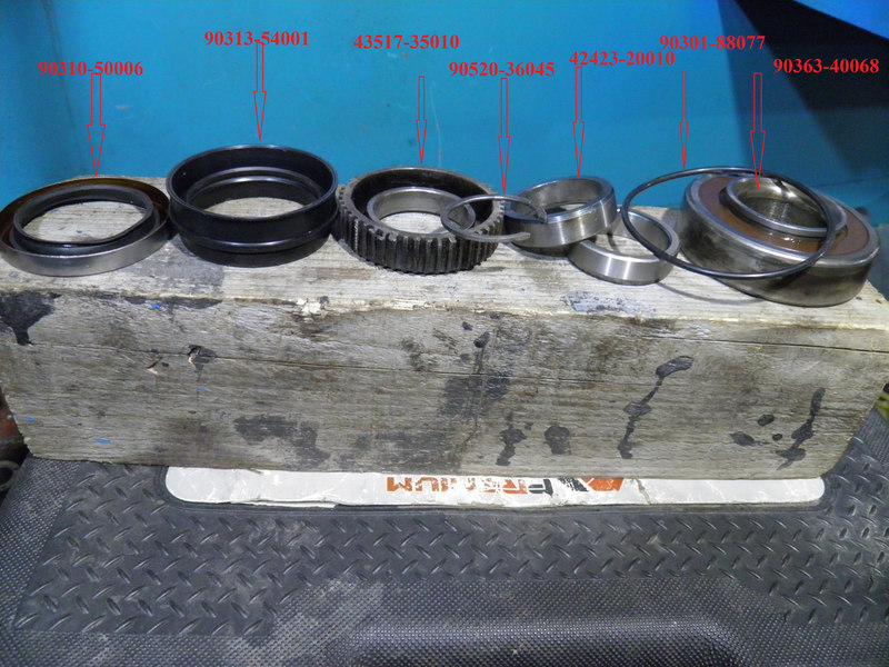

    Вобщем  я продолжил поиски.  Поднял задние  заднюю часть машины. Включил скорость и на разных оборотах стал искать причину гула ( с помощью медицинского стетоскопа).  Оказалось, что самый сильный гул идет  из района задних ступиц и дальше по раме в район передней части машины. А из салона на ходу кажется, что гул идет спереди.   Короче, заменил  подшипники  и сальники обеих ступиц (с правой стороны весь барабан был в масле). Сначала  правой ступицы ( через Экзист пришел какой-то китайский подшипник  фирмы SMS. никто про эту фирму и не слышал). Гул стал тише, но полностью не исчез. Потом заказал из Красноярска родные подшипники фирмы NACHI ( такие стояли на машине с завода). Снова снимал обе полуоси. Заменил подшипники на новые. В итоге гул полностью прекратился!  Не буду расписывать технологию замены подшипников,( если надо, открою отдельную тему для того, кто ни разу этим не занимался).  Перечислю только необходимые запчасти с каталожными номерами, так все их придется срезать  болгаркой ( кроме стопорного кольца, его можно повторно устанавливать, я два раза ставил старое). Без полного комплекта лучше не начинать  разборку.
    Сальник  задней ступицы  внутренний 90310-50006,
    Сальник задней ступицы наружный      90313-54001,
    Фиксирующее кольцо (шайба по Экзисту) 42423-20010   по 2 шт. на ось
    Ротор  ABS ( по Экзисту почему-то называется колпак ступицы) 43517-35010
    Кольцо уплотнительное задней полуоси   90301-88077
    Стопорное кольцо 90520-36045
     Подшипник  задней ступицы  90363-40068     Родной подшипник фирмы NACHI     40BCV09S1
    Из приспособлений надо обычную водопроводную трубу L= 750 мм, D=48 мм,  d=41 мм.
     Кольца и ротор ABS  предварительно  перед установкой  нагревал в переносной электродуховке с максимальной температурой  250 градусов. Но все равно потом добивал  через трубу кувалдой. Один ньюанс:  зазор между первым  фиксирующим кольцом ( которое идет сразу после подшипника) и ротором ABS должен быть  6-8 мм,  полностью до стопорного кольца не садить, иначе  может  барахлить датчик ABS  ( у меня так было после первой установки, не знаю может и не из-за этого, но лампочка "неисправность  ABS горела). На  левой полуоси еще до разборки обратил внимание, что этот зазор был около 7 мм.
    Ну вот вроде коротко и всё про гул спереди с оборотом колеса. Может кому-нибудь пригодится мой опыт.

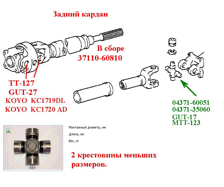

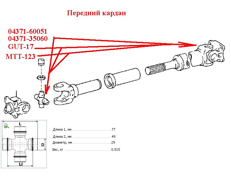

    Передний кардан. Имеем 2 крестовины. Поставляются в оригинале ну и аналоги соответственно.
    Смотри рис.1
    Задний кардан. 1 Крестовина, такая же как и на переднем.
    И ещё 2 крестовины, которых нет в оригинальных каталогах. Но отдельно узел поставляется в сборе. ценник, что то чуть меньше 1000$. Узел идёт как минимум в двух вариантах, с разным углом допустимого наклона- излома. Т.е. предусмотрен вариант хорошего лифта. Сорри за отступление.
    По двум не стандартным крестовинам вот картинка.
    Смотри рис.2
    Все номера бьются в экзисте. Ценник на эти крестовины аналоги, более чем гуманный.

    Снял задний, нижняя крестовина была полудоълая, одна ось ок, вторая - с заеданием и перекатами, туго. Гук в хорошем состонии БЫЛ.
    После того как успешно поменял нижнюю, решил и Гука перебрать, крестовины то были куплены GUT 27.
    Часов пять в двух тисках вытаскивал эти две крестовины, немножко помогла болгарка. В целом, извлек без потерь.

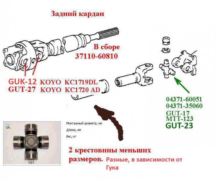

    Стал собирать. И понял, что чашки не лезут в ухи. Чуть больше. Примерил по размеру со старыми. И да. старые чуть меньше. Посмотрел название крестовин: KOYO KC1719DL (27x80mm).
    Завтра посмотрим на Маршале, может есть в наличии, ну или в экзисте. Там за день привезут. А пока буду пробовать передне-приводного прадика.
    Чтобы таких косяков не было больше, редактирую первую картинку.
     Смотри  рис.3
    P.S. в родной нижней крестовине 4 стопорных кольца, два одного размера и два другого... причем отличие между ними было существенное, на 4 сотки.
