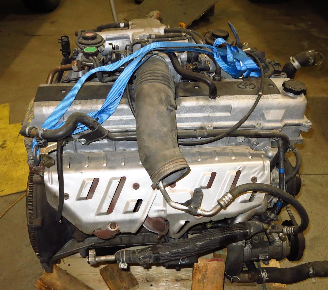

Коллеги! Подскажите, кто в теме есть разница в двигателе 1FZ-FE до 1995 и после.
Спрашиваю, потому что возможно придется произвести замену. Машина апрель 1995, я так понимаю после рестайла?!
Кто покупал контрактник, подскажите на что обращать особое внимание? Какие подводные камни?

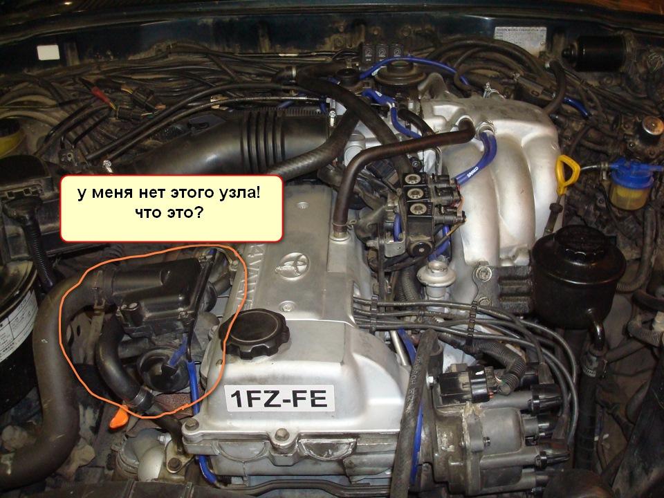

на фото два 1fz-fe. кто подскажет что за узел на втором двигателе?
Что с ним? В стандартных размерах?
