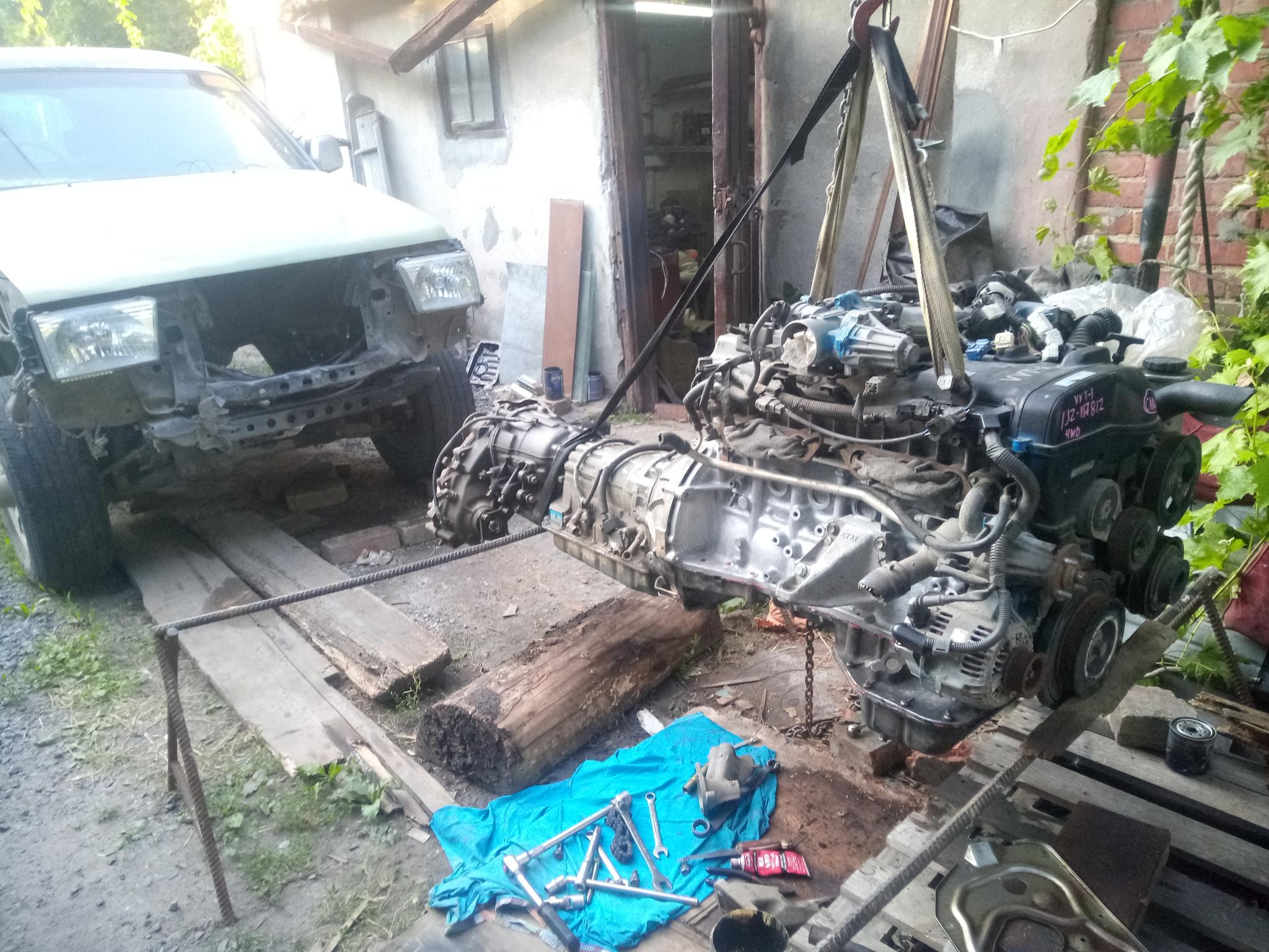

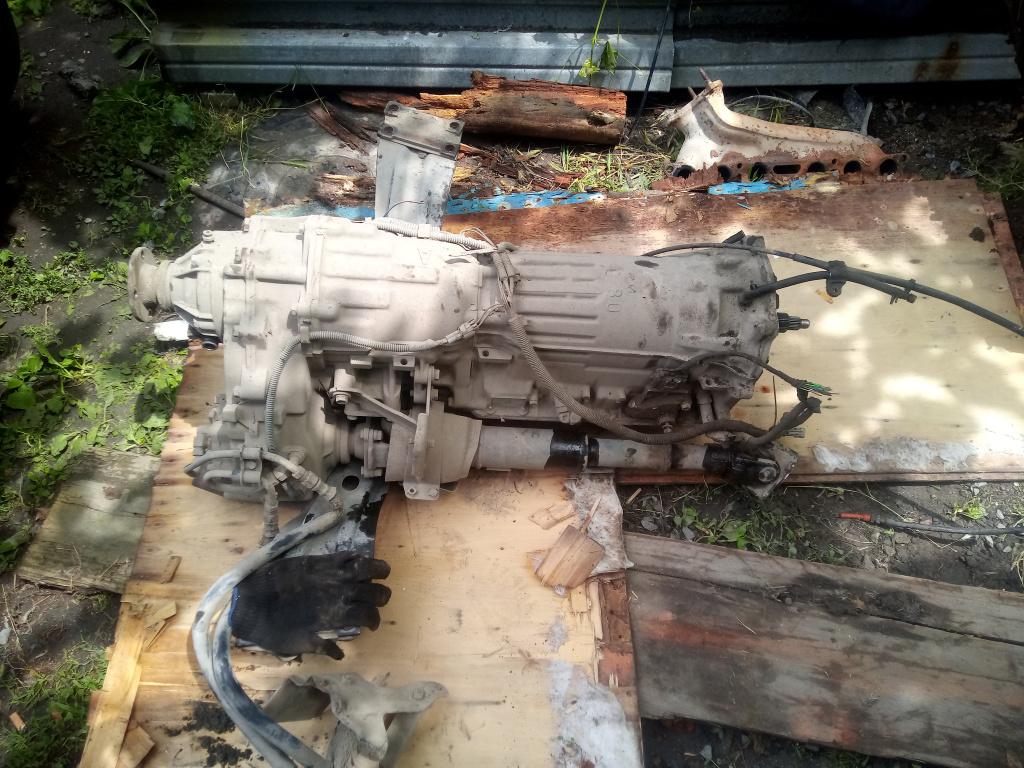

Киборг коробки с пристыкованой сюрфовской раздаткой не работает. При переключении на R и D чувтвуется срабатывание клапана и толчёк но дальше не едет. Куда ковырять дальше уже не знаю. Искать и ставить нормальную сюрфовскую коробку?
58 минут назад, techmicha сказал:
Нужен хороший съёмник и хороший молоток.
Не помогли.
19 минут назад, Sway сказал:
Блокировку (режим паркинг) необходимо реализовать длинной тягой в РК-Раздаточной Коробке т.е так как это было до вашей переделки.
Спасибо, поставлю длинную тягу.

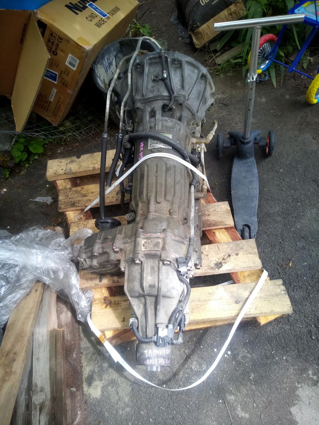

Понижайкой я назвал блок который идёт после коробки к которому идёт тяга с ручки переключения полного привода, к нему дальше прикручивается сама раздатка. Гидравлики в раздатке я особо не увидел, там цепь, гидравлика там наверное только переключает на пониженую. Сам блок раздатки по конструкции как на марке, только добавлен масляный радиатор. Масляные каналы из коробки идут в тех же самых местах, всё стыкуется хорошо.
В новую коробку перекинул выходной вал со старой, теперь можно накидывать понижайку и раздатку.
Столкнулся с тем что в новой коробке рычаг который стопорит коробку на паркинге короткий и стопорит в коробке, а в старой длинный и делает это в понижайке. Не знаю, оставить как есть в коробке, поставить длинный в понижайку или сварить их и стопорить их и там и там.
С датчиками Хола пока тоже не разобрался. В новой коробке их два, один стоит сразу на входе в коробку, второй в хвостовике на выходе, но хвостовик то у меня старый, там шестерёнка с приводом тросика. В принципе туда можно переставить с новой шестерёнку и датчик хола, надо разбиратся в схеме куда идёт сигнал с этого датчика и можно ли оставить тросик. Как всё это будет отрабатывать гидромозг - ещё не знаю.

А родная какая. ?
на нижней фотке
13 минут назад, Sway сказал:
Так а какая раздатка планируется..?? А то у вас одна гидравлическая, а вторая с гранд хайса с левым выходом кардана.
Это меньшее из бед.
сейчас буду раскручивать и пытатся прикрутить родную к новой коробке

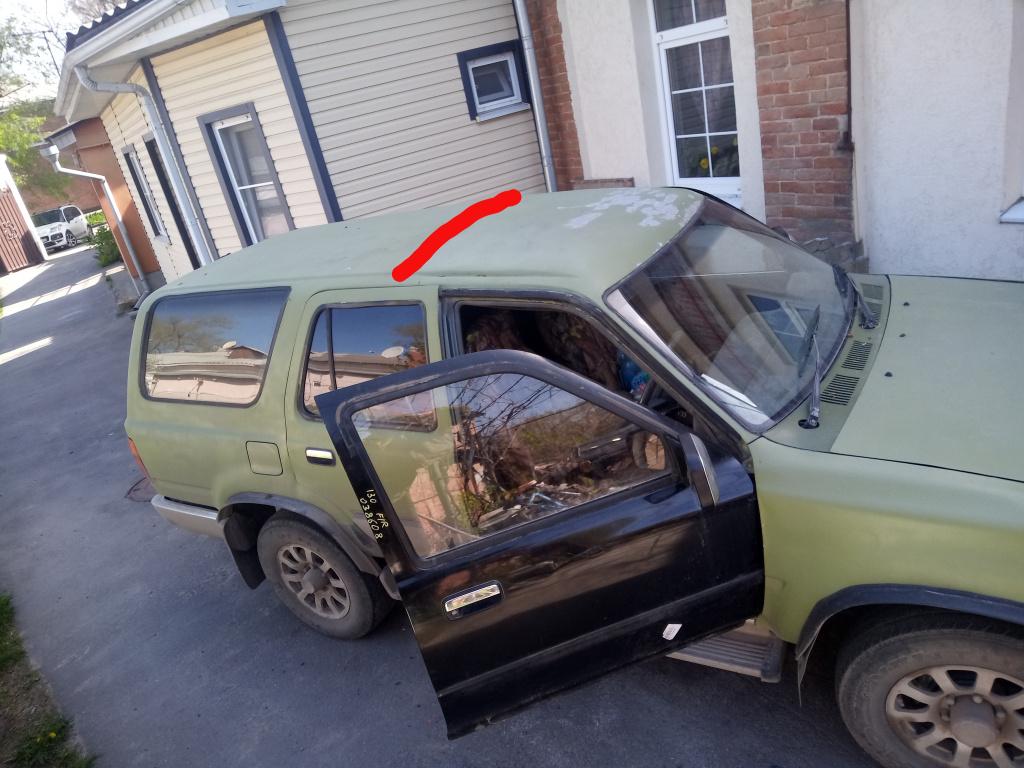

Заодно с движком решил привести кузов в порядок. После оверкиля у меня замята крыша по среднюю стойку. Я тогда срезал жестянку с крыши (на фото линия реза) и как мог выровнял раму крыши и рамки дверей. Передние стойки остались немного завалены назад и распёрты в ширину. Стёкла передних дверей естественно не открывались. Когда добыл новые двери они не прилегали по верху сантиметра на 3. Сейчас навесил двери и съездил к жестянщику прикинуть объём кузовных работ. Он предлагает заменить всю крышу, а мне хотелось бы не резать живой металл, а ограничится заменой передней части крыши (передняя и средняя стойки). Сварной стык поперёк крыши меня не смущает. Подскажите советом, как лучше сделать?

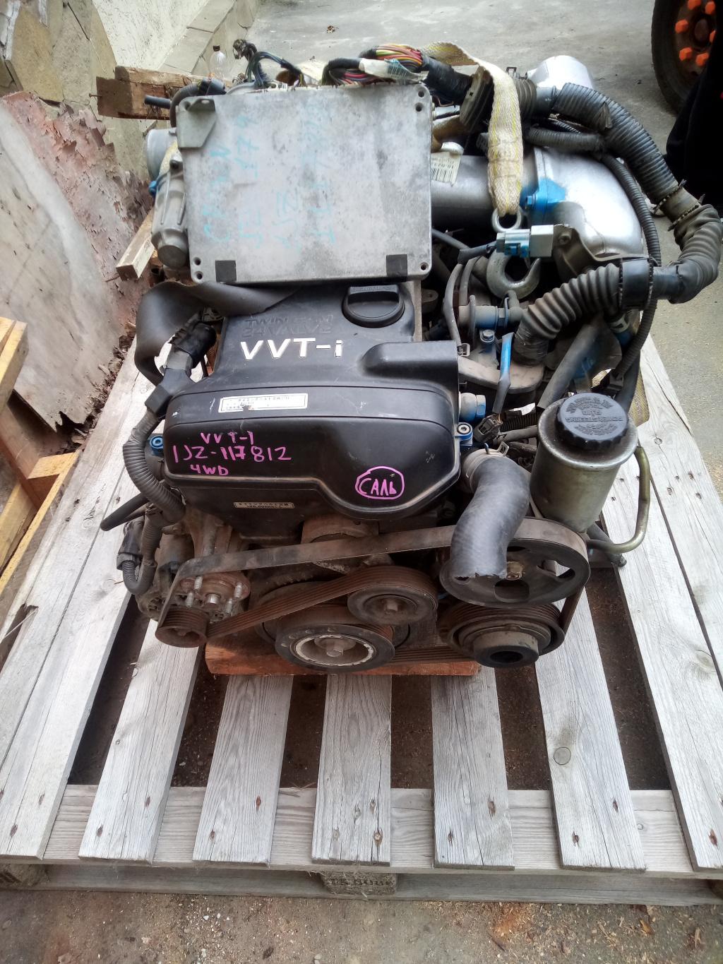

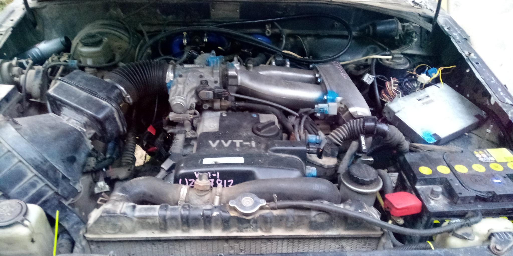

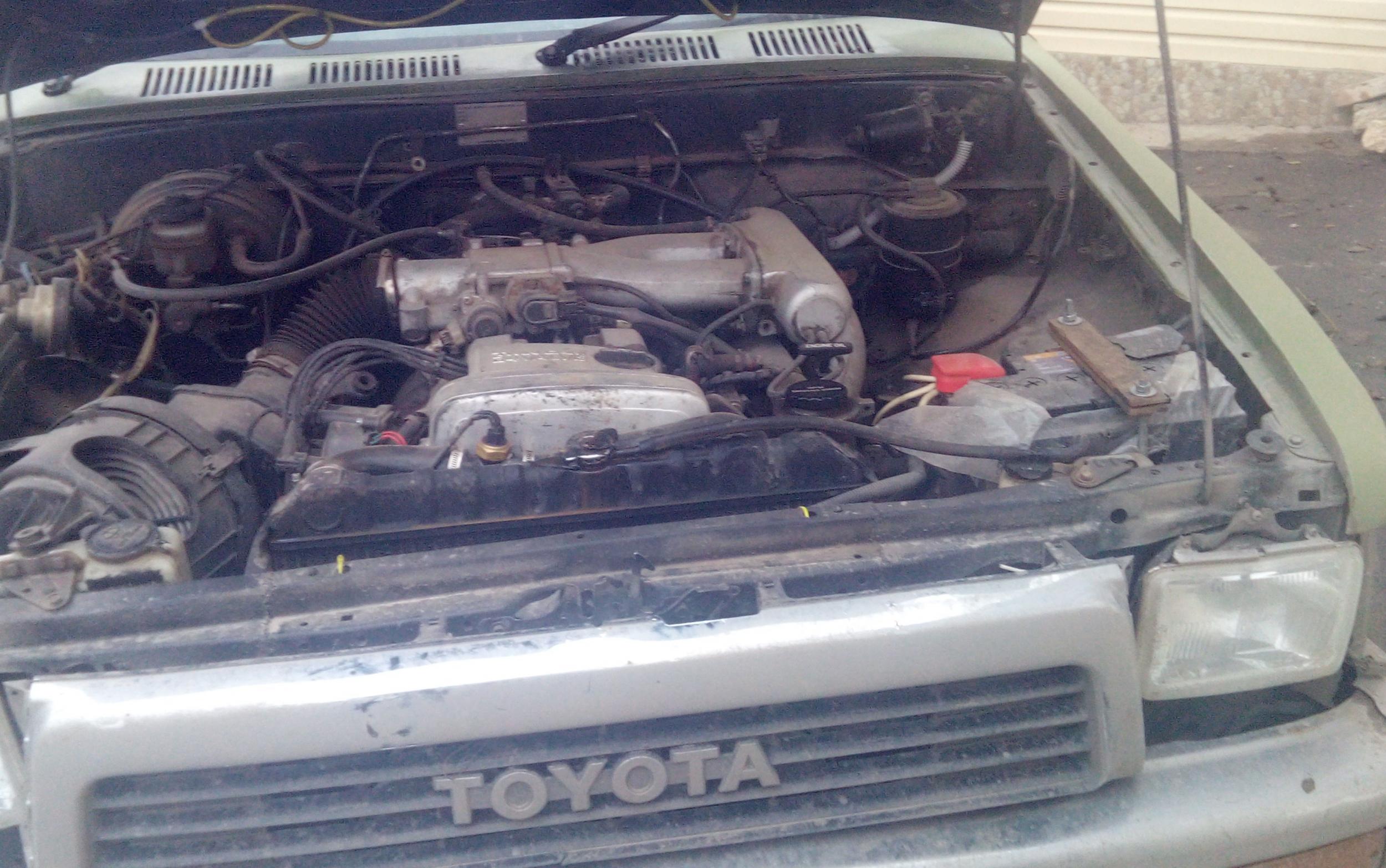

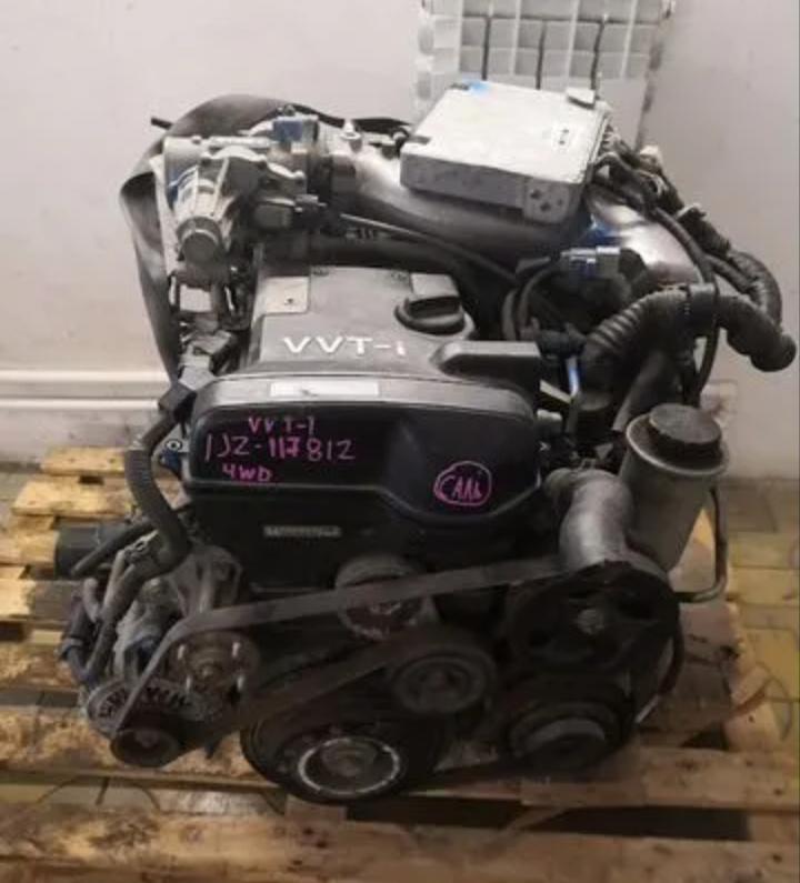

Продолжаю. Мотор перевёз домой

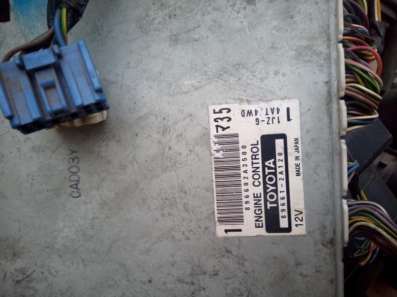

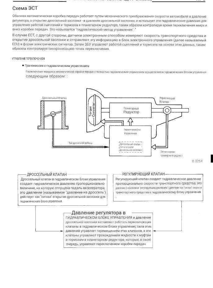

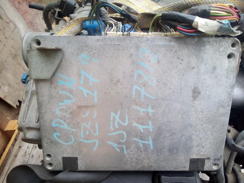

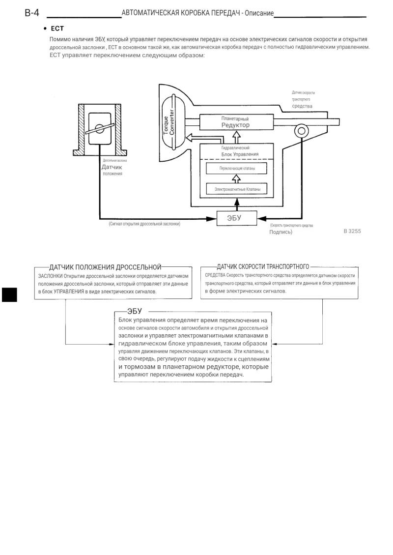

и обмыл. Из недостатков: нет стартёра, нет шкива помпы, но это у меня есть. Без АКПП, но об этом позже. На мозгах с обратной стороны написано что это Краун 179 (продавец не знал с какой машины мотор), однако на этих краунах ставили 2jz. Но нет. Гугленье по номеру мозгов даёт ожидаемый ответ что это марк2 - 115. Всё в порядке, это 1jz, что соответствует докам и маркировке на моторе.Далее коробка. Я расчитывал что подойдёт со старого мотора. Однако коробки японцы тоже изрядно модернизировали вслед за моторами. Так на трамблёрном на коробку идёт от дроссельной заслонки ещё один тросик (который называют тросиком кикдауна), а на vvti-ешном моторе такой приблуды нет. В мануалах пишут о двух типах управления АКПП который получает сигнал положения ДЗ или тросиком механически или электронно с датчика. Ну надо посмотреть разъёмы и количество пинов в них и подбирать коробку и заодно приборку.
Потеплеет, доведу до ходового состояния подменную машину и примусь за замену. В целом, тропинка уже хожаная, крупных неожиданностей быть не должно. Заодно и старые недоделки доделаю. Коробку надо будет таки поменять и крышу в порядок привести. В процессе дела буду писать.

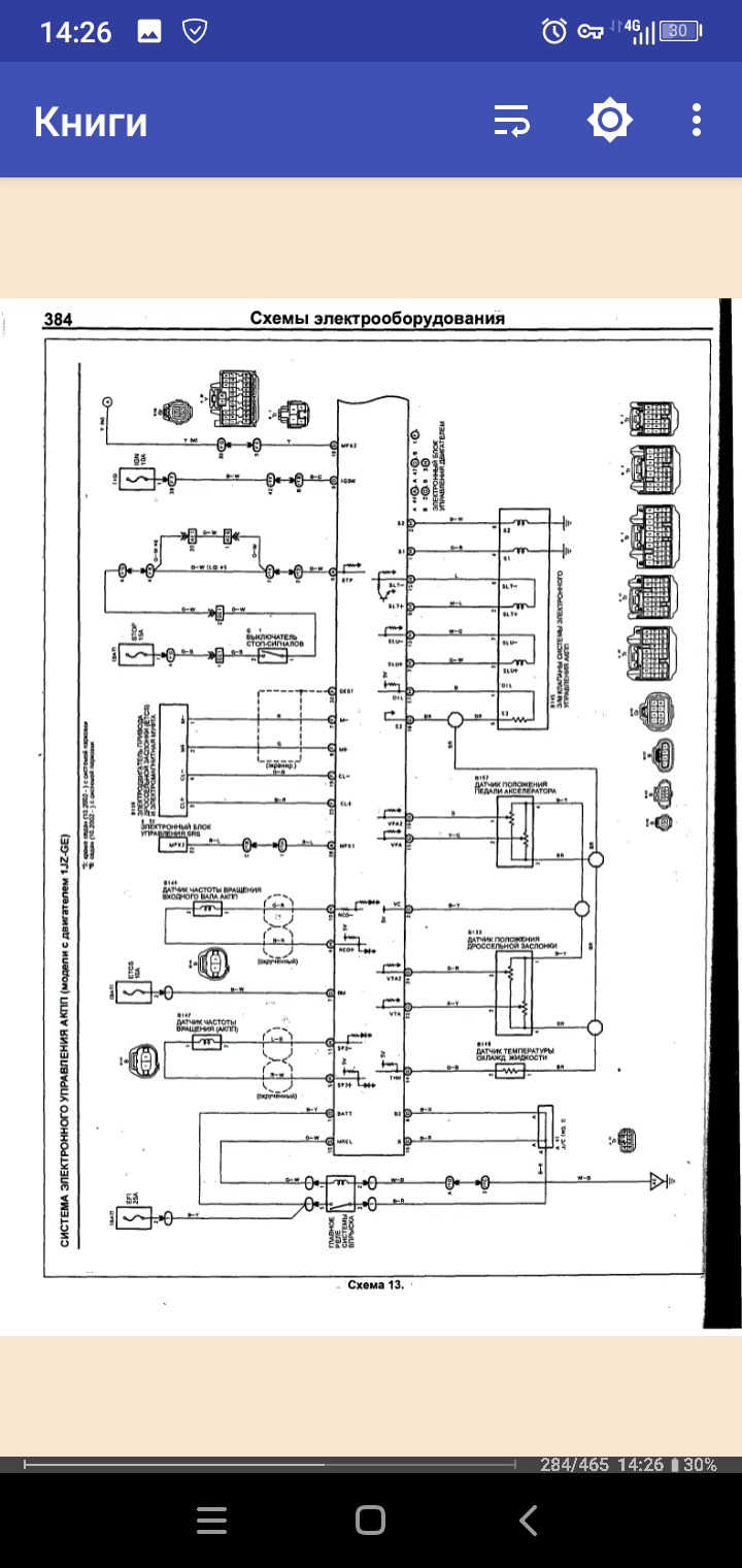

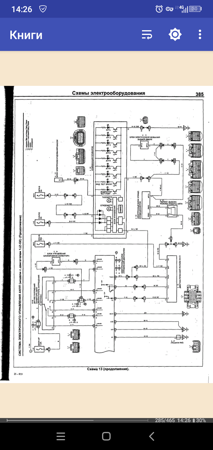

Вот электросхема. Сегодня попробую считать ошибки с мозгов.
