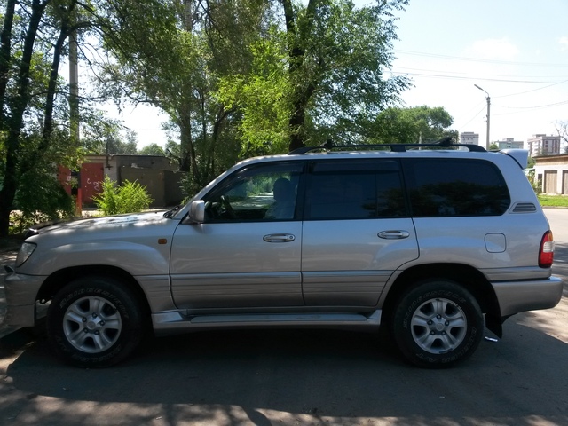

    14

  5. Капот очень плотно закрывается. Резинки по бокам регулировочные выкручивал почти до конца. На звук не повлияло.

  9. Спасибо всем за советы. Пробовал вообще без защиты, не помогло. Сегодня при очередном осмотре (вчерашние манипуляции результата не дали) заметил потертости на краях лопостей вентилятора. Предположил, что при скорости что-то поджимается и шаркает, ответной части правда не нашел, но краешки вентилятора подточил (от безысходности полагаю). Снял, по той же причине, патрубок воздуховода и обнаружил, что по всему ряду цилиндров катушки не прикручены, болты просто слегка наживлены. Хоть что то нашел.
  10. Глушак, я думаю, на обороты бы откликался, а от оборотов не зависит, только встречный поток воздуха.
