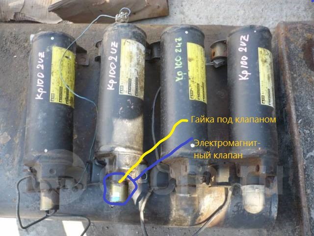

Ошибка С1736 по гидре
в Тех. вопросы Landcruiser серий 80, 100, 105 (Lexus LX 450, 470)
Опубликовано:
Всем здравствуйте!
Выскочила ошибка С1736. Проводку с электриком прозвонили, вся целая. Центральный ГА - замкнуло электромагнитный клапан.
Купил на разборе ЦГА.
Меняется он в сборе, ну или по крайней мере все так делали и делают.
Возник вопрос: можно ли поменять сам электромагнитный клапан???
Фото прилагается
