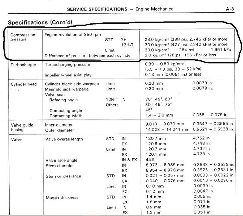

    спасибо -) мож еще кто скажет какая компрессия должна быть макс.-мин.? заранее благодарен

    вот данные по компрессии взяты с английского мануала за 1985г. нужное обведено.
