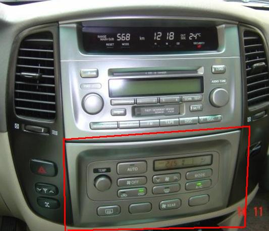

    Имеется ТЛК 100 2004 года ,американец.Есть проблеммы с тачскрином post-37426-0-75575400-1373527576_thumb.jpeg,хочу поставить какую-то замену на основe Андроидa ,но автоматически возникает проблемма с управлением климата.Задумал поставить другой блок управления климатом ( по моему от 105 ) . Кто может подсказать парт-намбер ?

    от сотки он, по партнамберам состоит из 4х частей (55912-60150, 88650-60820, 84014-60190, 55902-60110) + нужен будет еще маршрутный комп тот что сверху

    Только ценник на него новый не сильно гуманный... больше штуки зелени, так что ищи бу в сборе

    Попробуй вариант от LX470.Американцы все с тачскринами шли.Думаю их в разборе тоже не мало,и летят они редко.
