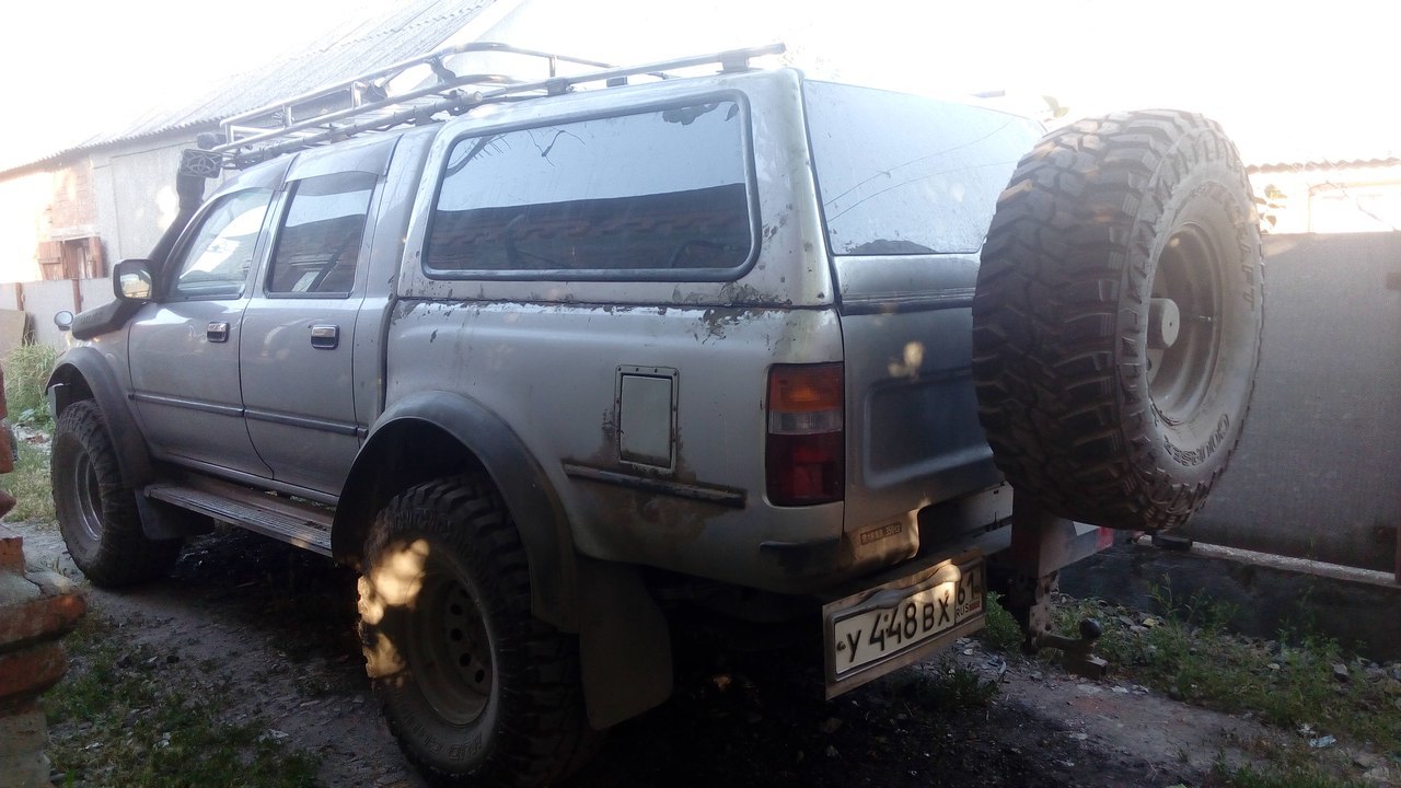

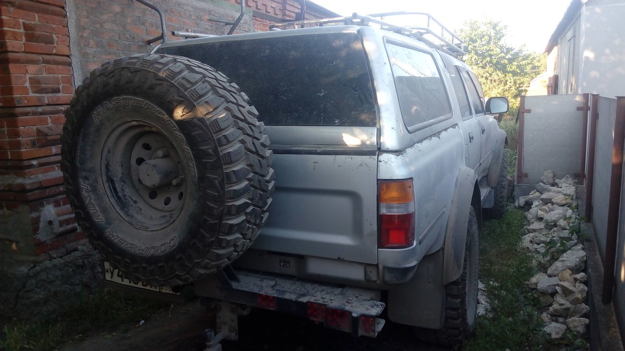

Не думаю что особо отличия есть. У меня пикап лн107 с кунгом.
В открытом положении фиксируется пальцем (болтом). Борт открывается. Можно ехать. Сама калитка на подшипнике (ступица с какой-то иномарки). Основа - швеллер. Короб калитки из уголка (по моему из 70-го сварен), усилен косынками.
Фиксируется (закручивается) винтом с ленточной резьбой (от тисков). Плюс страховочный палец (болт).
