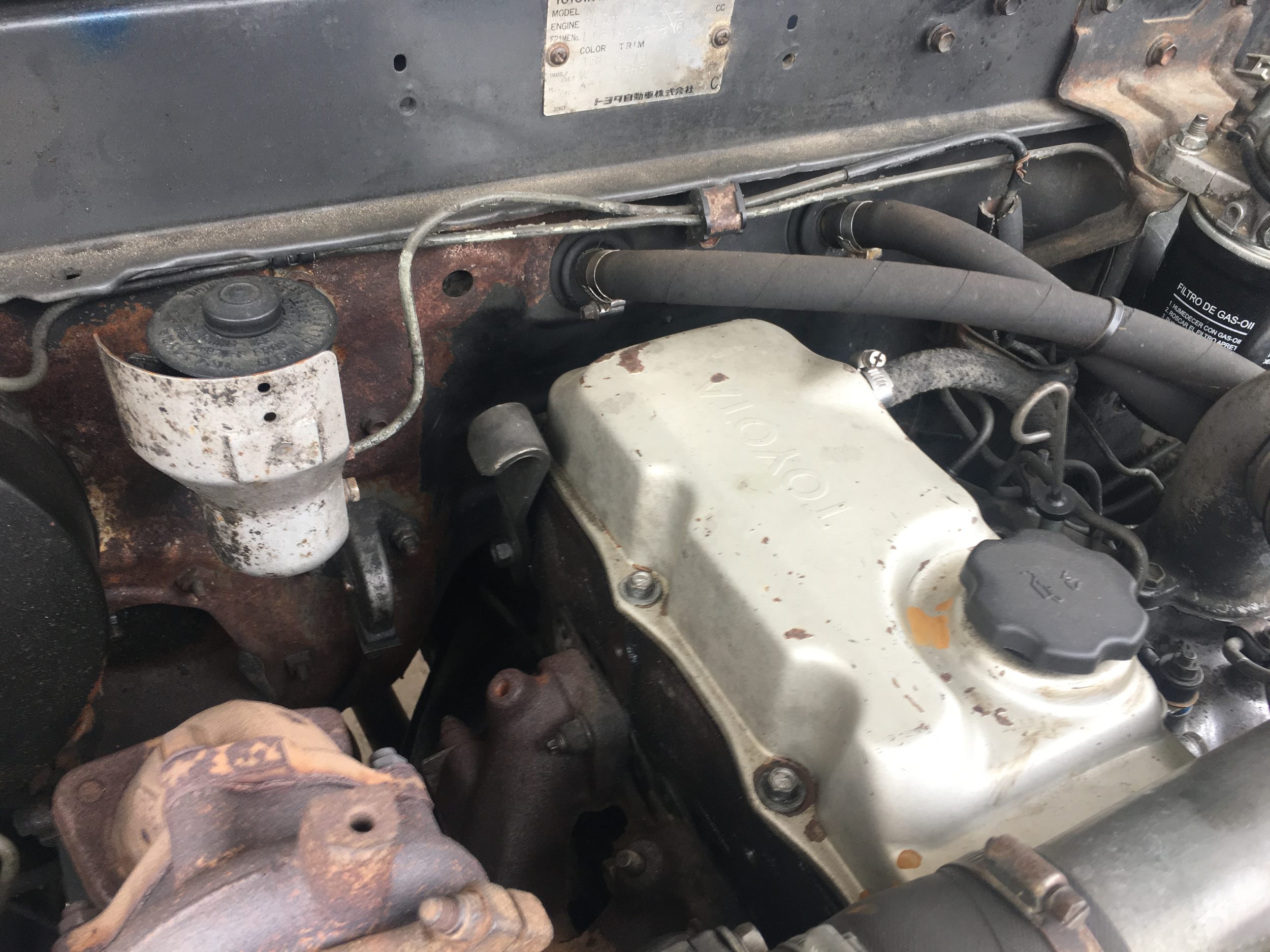

Davey 0 Откуда: Красногорск Машина: Surf 1 #1 Опубликовано: 4 апреля 2019 Здравствуйте! Помогите, пожалуйста, новичку. Есть несколько вопросов по ln61 2l-t: 1 Какой стандартный размер резины? 2 Как перекрыть радиатор печки, если рычаг на панели отсутствует? Где находится сам кран? 3 Идет вибрация при езде на полном приводе, даже с выключенными хабами. Бывший владелец сказал, что нужно поменять медные втулки. Можно поподробней, где они стоят? 4 На турбине отсутствует вакуумный механизм. Вместо него просто стоит пружина. Чем это грозит? Можно так ездить? 5 Читал где-то, что стоит расширительный бачек перенести повыше, чем он сейчас находится. Стоит это делать? 6 С какой крейсерской скоростью на нем лучше ездить? При 125 км/ч температура вверх начинает ползти. Оборотов при этом 2,5-3т. Резина 33". У меня это первый дизель. Вверх Поделиться сообщением Ссылка на сообщение Поделиться на других сайтах

Davey 0 Откуда: Красногорск Машина: Surf 1 #3 Опубликовано: 7 апреля 2019 (изменено) В 04.04.2019 в 20:13, Predator сказал: какие диски (ширина/диаметр) такая и резина. от пуговичного размера на 15" до крайних размеров вашего бюджета.. на моторном щите (прим середина) под капотом висит сам краник, отк\закр можно руками. люфт гранат в поворотных кулаках.. -это специальная вибрация! !! Она РЕЗКО возникает и так-же резко прекращается. -достаточно за- сальниковое пространство кулака набить консистентом и эфект прекратится. 100 -крейсер. золотая середина.. Спасибо за ответы! 1 Это понятно. Я просто хотел купить резину, близкую к родной, чтобы на учет поставить и меньше проблем в гибдд иметь. 2 Не могу найти, либо он у меня отсутствует. Фото прилагаю. 3 Не совсем понял. Нужно просто туда смазки набить? Можно поподробней? 4 Не могу вернуть. Не знаю, где отдельно купить эту запчасть. Буст контроллер планирую поставить. 5 Про бачек не увидел. 6 Понятно, спасибо. В принципе, с такой скоростью и комфортно ехать Изменено 7 апреля 2019 пользователем Davey Вверх Поделиться сообщением Ссылка на сообщение Поделиться на других сайтах
Predator 229 Откуда: 47регион Машина: ДИРИЖАБЛЯ ... НЕКРОФЕЛИЯ ТОЙОТЫ и #4 Опубликовано: 7 апреля 2019 (изменено) 1 -Для мрэо-подобных, лучше и правельнее -одолжить колеса . 2 - краник кем-то скамунизжен. *ржавая дырка в салон -для тросика -привода . 3 - можно , освободив хвостовик шруса с наружной стороны и втолкнув его вовнутрь с тыльной стороны поворотного кулака открывается за-сальниковое пространство куда и требуется смазка.. Это если по быстрому и все знакомо в конструкции.. Если все в первой то лучше демонтировать оба привода и все выполнить по букварю. Желательно иметь при деле сальники в количестве: 2шт - 90304-76003 и 2шт - 90316-60002. 4 - На разборке, или 17230-59055 5 - Ваще не обязательная опция. 6 - Изменено 7 апреля 2019 пользователем Predator Вверх Поделиться сообщением Ссылка на сообщение Поделиться на других сайтах
Davey 0 Откуда: Красногорск Машина: Surf 1 #5 Опубликовано: 7 апреля 2019 3 минуты назад, Predator сказал: 1 -Для мрэо-подобных, лучше и правельнее -одолжить колеса . 2 - краник кемто скамунизжен. *ржавая дырка в салон -для тросика . 3 - можно , освободив хвостовик шруса с наружной стороны и втолкнув его вовнутрь с тыльной стороны поворотного кулака открывается за-сальниковое пространство куда и требуется смазка.. Это если по быстрому и все знакомо в конструкции.. Если все в первой то лучше демонтировать оба привода и все выполнить по букварю. Желательно иметь при деле сальники в количестве: 2шт - 90304-76003 и 2шт - 90316-60002. 2 Тогда поставлю свой, у меня есть. 3 Под номером 90304-76003 выдает "Сальник ступицы задней правый". Стоит 860р и срок поставки 16 дней на экзисте. Но я имел ввиду вибрацию спереди. При езде на заднем приводе все хорошо. Точно такие нужны? Вверх Поделиться сообщением Ссылка на сообщение Поделиться на других сайтах
