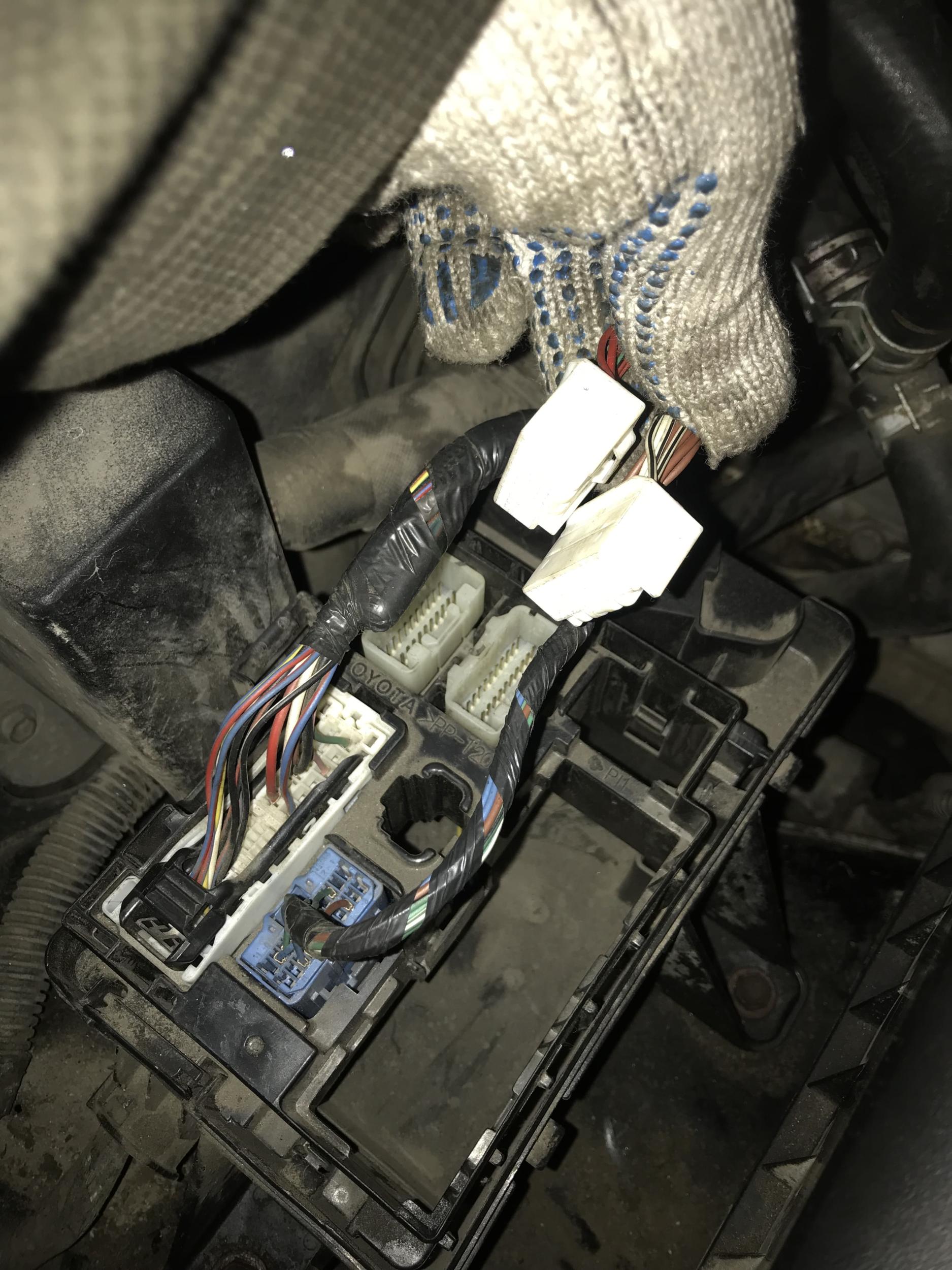

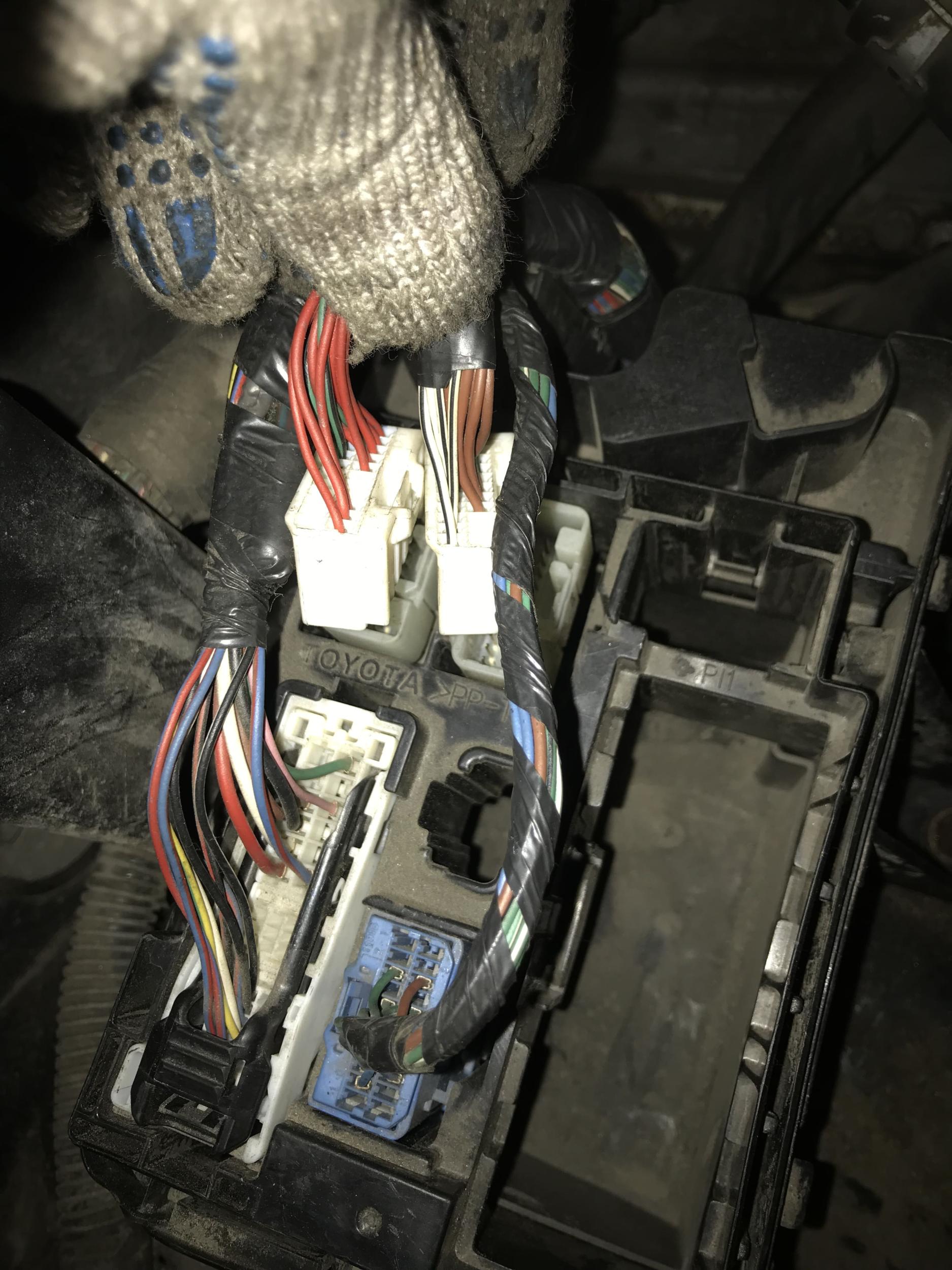

    Под капотом, справа от двигателя за воздушным фильтром ближе к лобовому стеклу есть блок, внутри которого расположены 4 соединительных разъема, два из них белого цвета, одинакового размера, расположены рядом.
    Будьте добры, пожалуйста подскажите в каком порядке подключить эти два белых штекера.
    Один штекер с красными и зелеными проводами, второй штекер коричневые и белые провода.
    Какой подключить ближе к лобовому стеклу?
    К чему они относятся?
    Что произойдет, если подключил не правильно?

    У кого есть авто с двигателем 4,7 посмотрите плиз, как подключены эти два штекера.

    Ты бы хоть фото скинул!

    Фото не загружаются
    3 минуты назад, МихаилВ сказал:
    Фото не загружаются
    IMG_3492-min.thumb.jpg.ec5c97c3f0862105b05d2f84da90a636.jpgIMG_3491-min.thumb.jpg.fb3084f7cb0fd0bc0b63d8d7bc793e4d.jpg

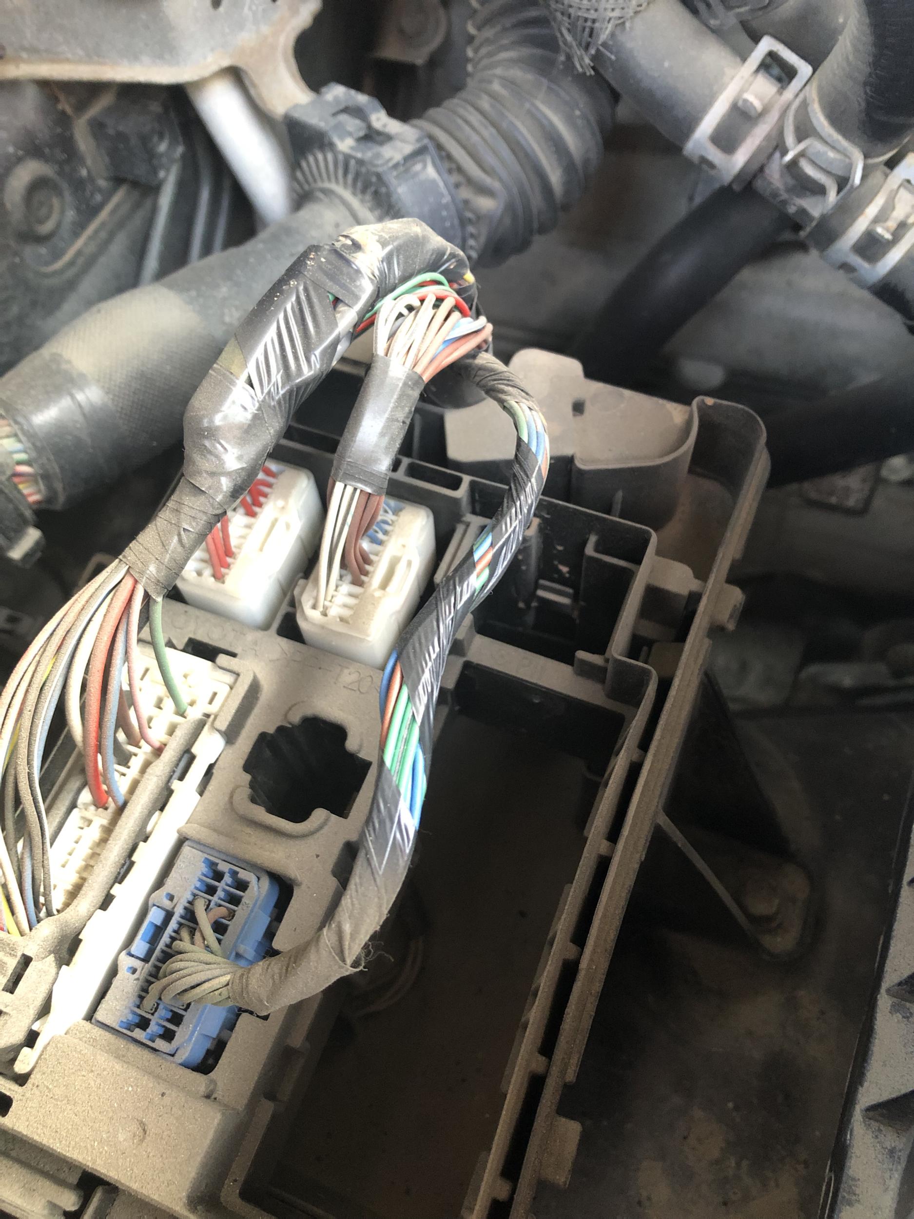

    10 минут посмотрю

    6 минут назад, гуливер сказал:
    10 минут посмотрю
    Благодарю
    • Машина: Тойота
    Кто-то может знает о чем эти штекеры?
    Что-то выйдет из строя, если ездил неделю при подключении наоборот?

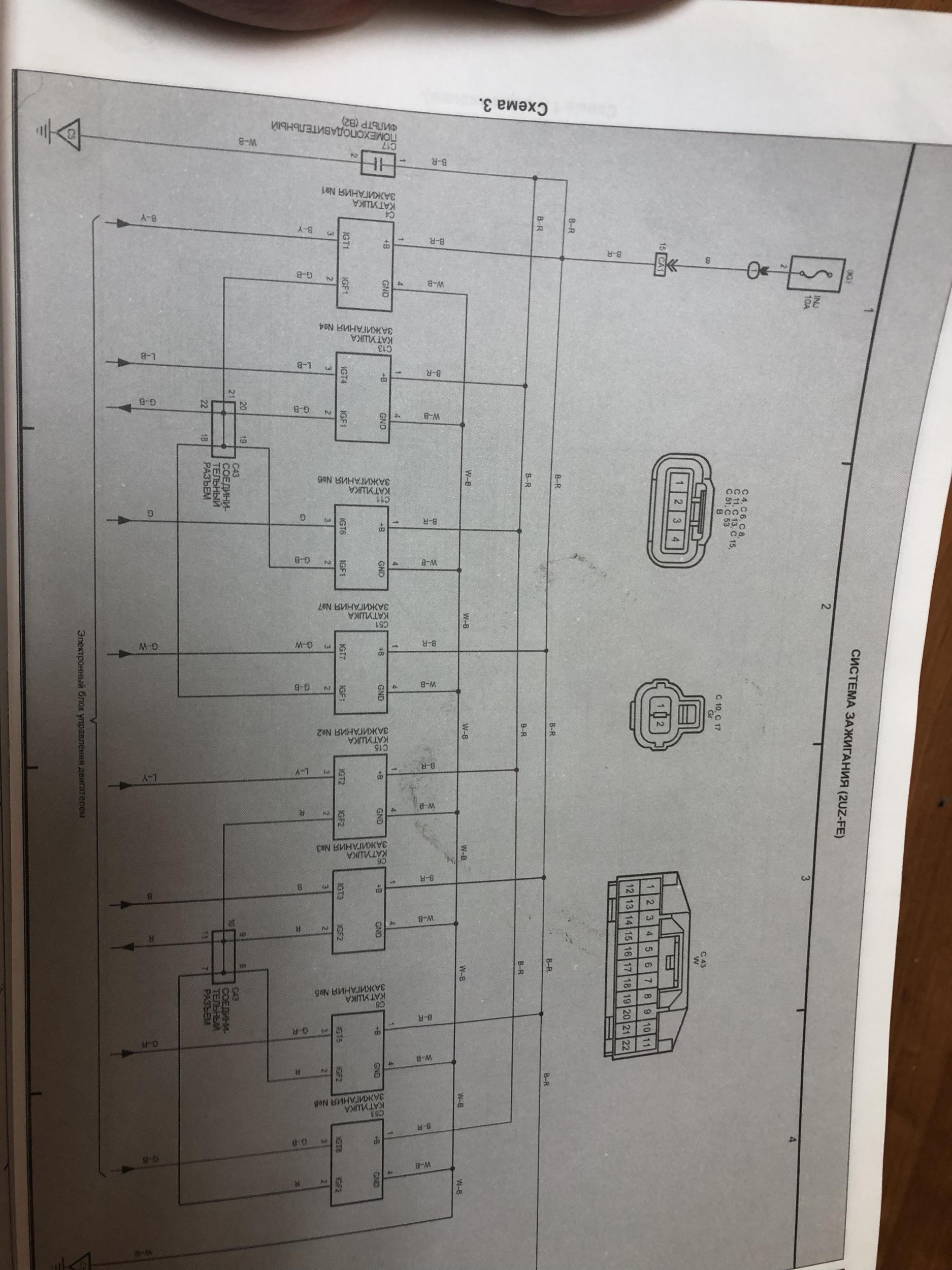

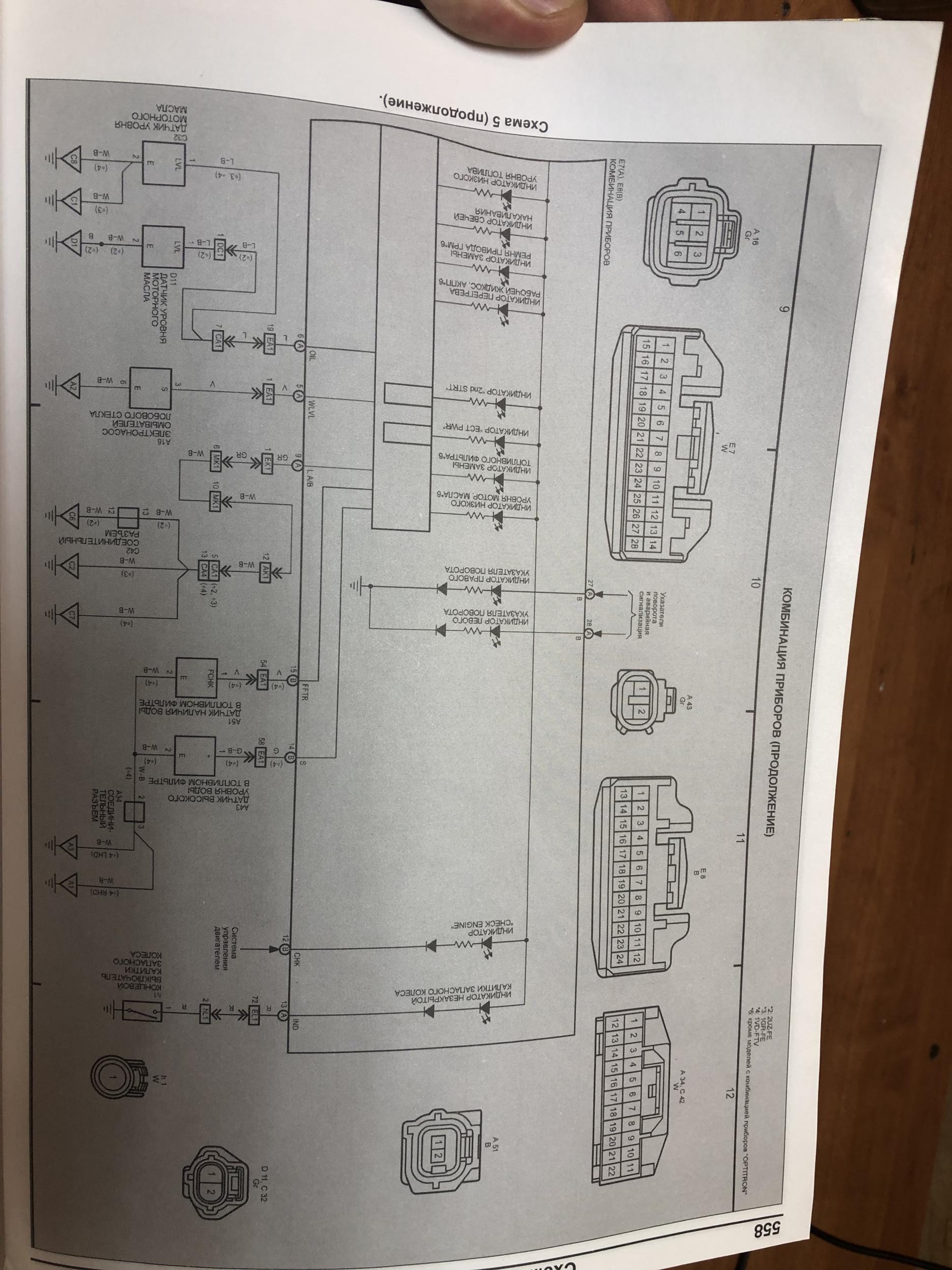

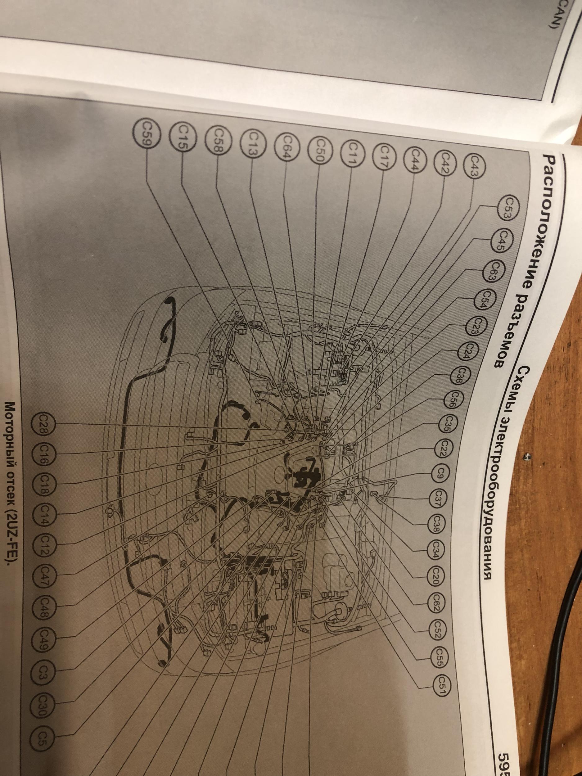

    Вот что говорит букварь с 42, с 43
    • Машина: Тойота
    10 минут назад, гуливер сказал:
    Благодарю
    Это книжка из машины или отдельно покупали?
