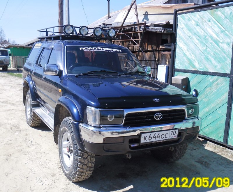

Вот так кстати теперь выглядит мой аппарат:
Танковые фары 2 с ксеноном а 2 с галогеном.........светят охренененно конечно.....но думаю в скором их демонтировать и поставить 4 линзы.......2 есть уже еще надо парочку вымутить гденибудь..........а может и от нашего совдепа прикупить......хз..
Пока буду гонять без кенгурина.......по приезду в Томск закажу с Владика электролебедку.....в конце лета поставлю.....а потом уже и кенгуру присобачу.....
Вот мазгую вкрячивать бодик или ну его нахрен........

Саня симпатичный у тебя богажничек сделай фотки как крепил?
Как крепил теперь покажу только при встрече, тк до 10го на вахте а 15го уже в томске буду.....подъеду покажу......
Теперь у меня 17 дырок на 9мм в крыше есть!!!!! 8 креплений!!!

да богажник сварить не проблема все для этого есть и с руками все в порядке как крепить? не хочу с ним всегда ездить нужен быстросъемный
придумал крепления на подобие шаровых опор типа рожек а крепление на богажнике на винте похоже на крепление прицепа только жоще.
ну как говорится, хозяин барин, я просто посоветовал людей, которые не один багажник изготовили включая и быстросъемные но качественные, как вариант, можно пластины на водосток приварить и закрасить в цвет, в них резьбу, болты заподлецо подобрать, а на пластины уже крепить карзину багазника со стойками .как то так,надежно, есть усиленные части, и ничего не выступает при снятом багажнике...

по поводу багажника, друзья неплохие делают, и достаточно бюджено
У меня бюджет багажника составил --- пол пачки халявных электродов, банка грунтовки и 3 баллончика хорошей краски......... 8) остальное своими ручками всё!!! я даже спецом для того чтоб багажник сделать - сначала трубогиб сделал!!!
Эти конуса ржой прихватит и закиснут - хрен отдереш потом.
У меня его тоже можно снять - открутив 16 болтов крепления........правда крепеж остается на крыше......

"винтик со шпунтиком" я знаю они на въезде на Макрушино у них не совсем то и бюджетно минимум рублей в 16-18
а ножки думаю из нержавейки сделать оно и нержавеет и покрепче чернухи будет
