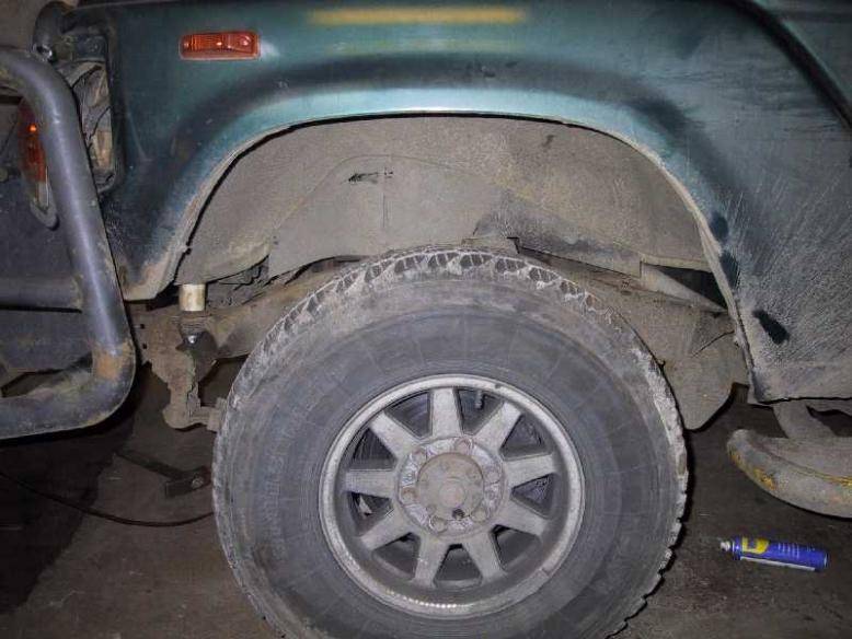

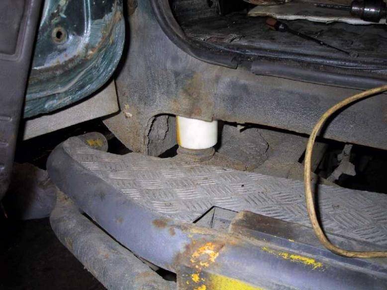

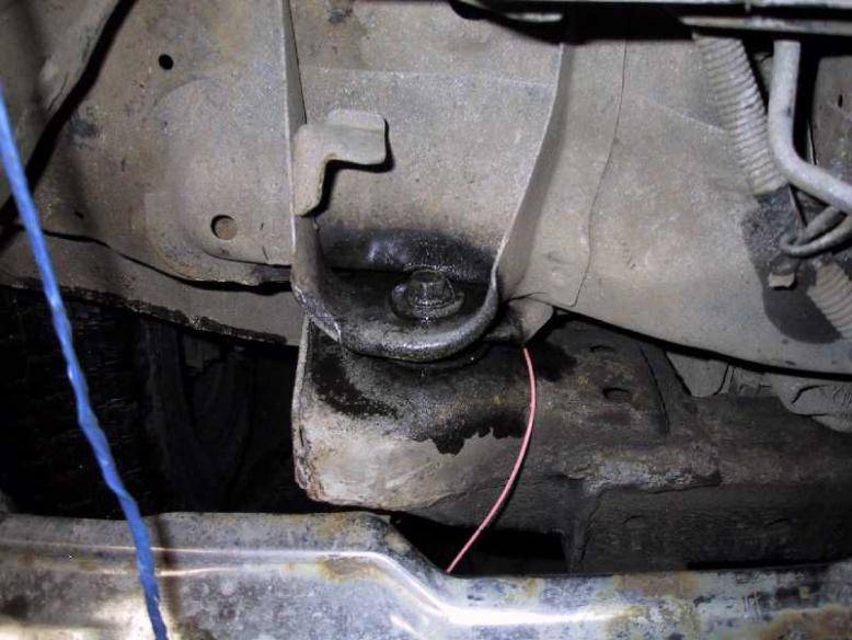

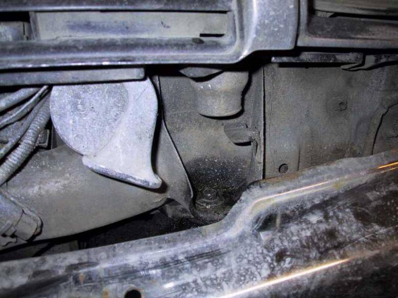

Итак, расставшись с 50 долерами, начинаем установку. За 15 лет эксплуатации резинки оказались в удовлетворительном состоянии, резьбовые соединения легко тронулись и единственной проблемой было открутить левый передний и задний элементы: впереди болт закис в направляющей втулке и пришлось упирать домкрат в болт, обстукивать, и все таки я его победил через 30-40 минут плясок с помощью домкрата, молотка, газового ключа и метрового воротка, а задний сопротивлялся тому чтоб на него можно было накинуть головку, чтобы стронуть гайку, тонкостенная головка и Кривой удлинитель оказались у водителя МАЗа. На эти 2 болта я потратил столько же времени, сколько ушло и на всю установку боди лифта.

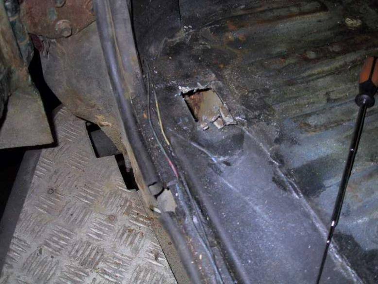

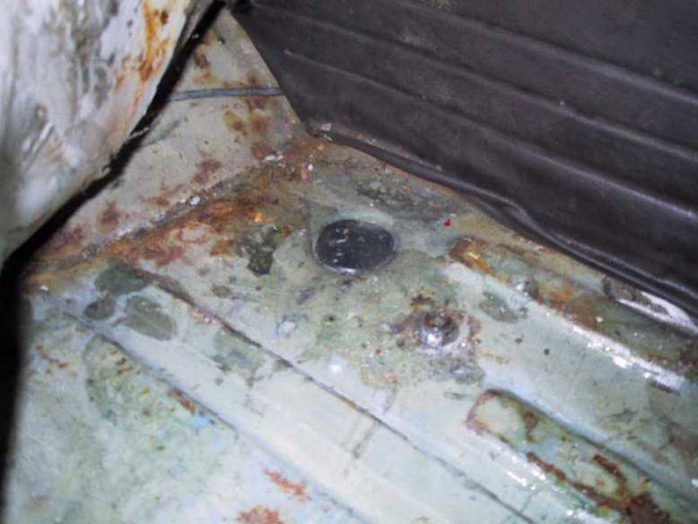

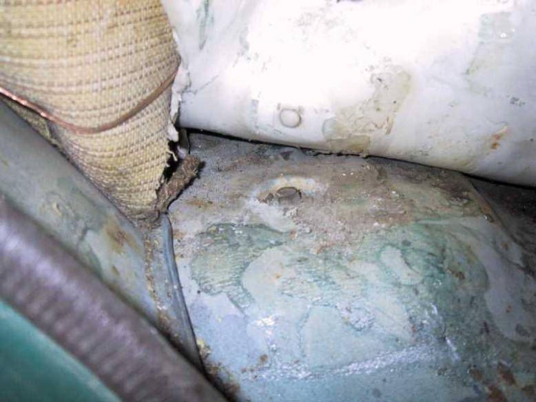

Открутив все гайки, оставляю болты на штатных местах (чтоб кузов во время установки не уполз) и, начиная с задней части, поддомкрачиваю. Кузов неохотно отрывается, внимательно осматриваю и понимаю, что забыл открутить две подушки. Открутив их, больше никаких проблем не встречаю. Для установки в передней части кузова проставок пришлось ослаблять болт рулевого кардана, благо запаса шлицевого соединения хватило.

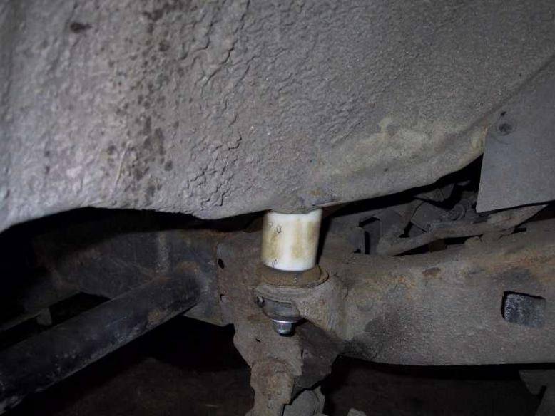

Так как машина будет еще эксплуатироваться и в повседневной жизни штатные резинки оставил на своих местах, а поверх них установил проставки.

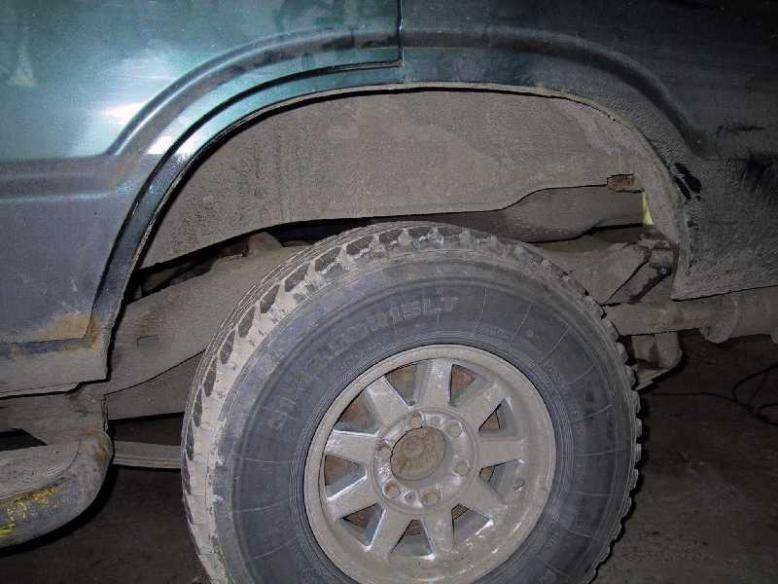

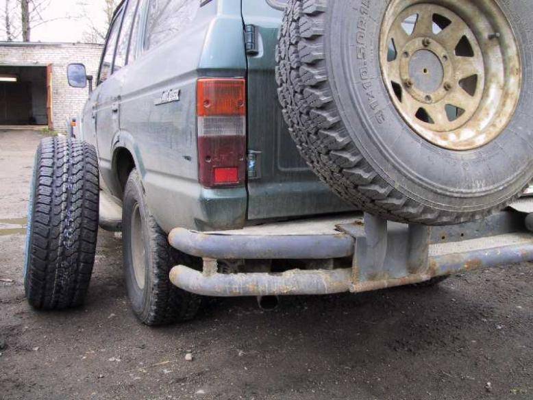

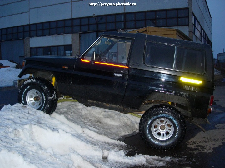

Малыш заметно подрос и 35 колеса уютно расположились в колесных арках.
А теперь плюсы и минусы.
+ Возможность установки больших колес и, вследствии этого, увеличение клиренса;
- 35-я резина на –40 дисках, при крутом повороте направо резина задевает за выхлопную трубу, также проблема возникнет при скрещивании моста сзади - неприятно, придется перекраивать.
- Натянулись вакуумные шланги подключения переднего моста; - Колдун заднего тормоза тоже необходимо перенести ниже.
P.s. Осталось дождаться расширителей, а то с такой резиной неаккуратная работа педалью газа приводит к плачевным результатам.
