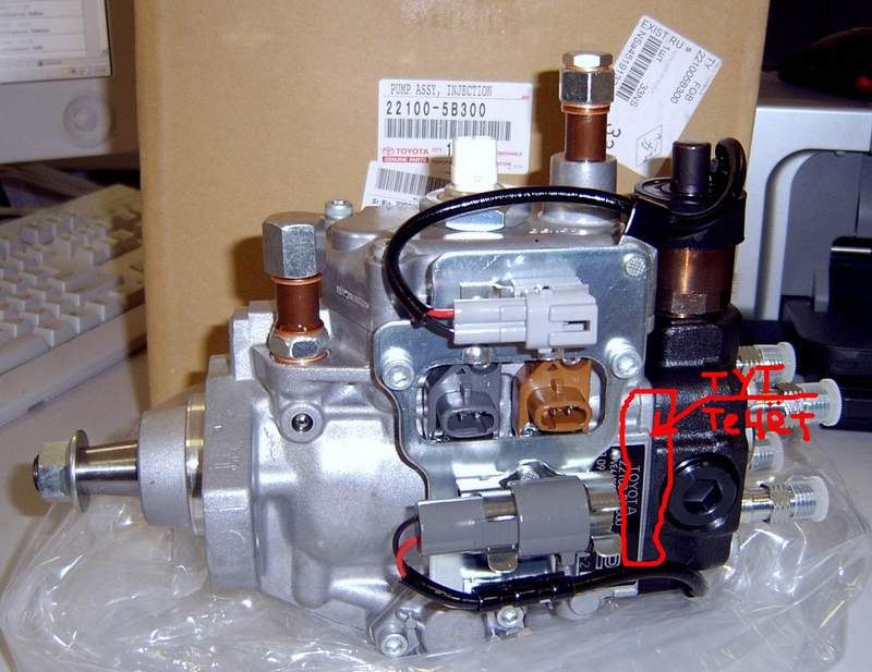

Добрый вечер всем .Подскажите мой тнвд протек это устранимо или скоро прикажет долго жить ? Мне сказали что это плунжерная пора пришла в негодность но я сомневаюсь .[attachmentid=53468]

правильно сомневаетесь , плунжер не при делах.
минимально Вам нужен ремкомплект.
  • Машина: TLC100 (1hdfte) + HUМMЕR H2
нужно снять и разобрать-собрать ТНВД используя комплект уплотнительных резиновых прокладок.
(каталожный номер не помню).
делов его перебрать-1 час неторопясь.

Это у меня случилось после промывки системы винсом

Не снимая тнвд реально уплотнители заменить ???
Если сниму зажигание похерится???

Если никогда не делал - не стОит рисковать , попадос на баблос в итоге может быть гораздо плачевнее "непопадоса" в зажигание.
Вообще проблемм с установкой никакой - сделай свою отметку на корпусе насоса и сопряжении с блоком , и потом установи так же ...

ЗЫ: при некоторой сноровке и удачном стечении , разбирать до ГРМа вообще не придется , насос можно снять оставив шестерню на месте.

Ой.... А как это можно сделать на 2L-TE???? blink.gif Про 1KZ-TE слышал неоднократно, но чтобы 2L-TE...
А насчет "зажигания" - там метка на насосе и блоке. Промахнуться можно только специально. Или ГРМ неправильно выставить.

Если повезет , и насос выйдет из шестерни легко , то вместо насоса ставится пустышка ( болванка ) , тем самым , даже натяжку ремня поправлять не надо.
А на счет метки - так бывает такая ср..нь на движке , что родные метки не найти ...
