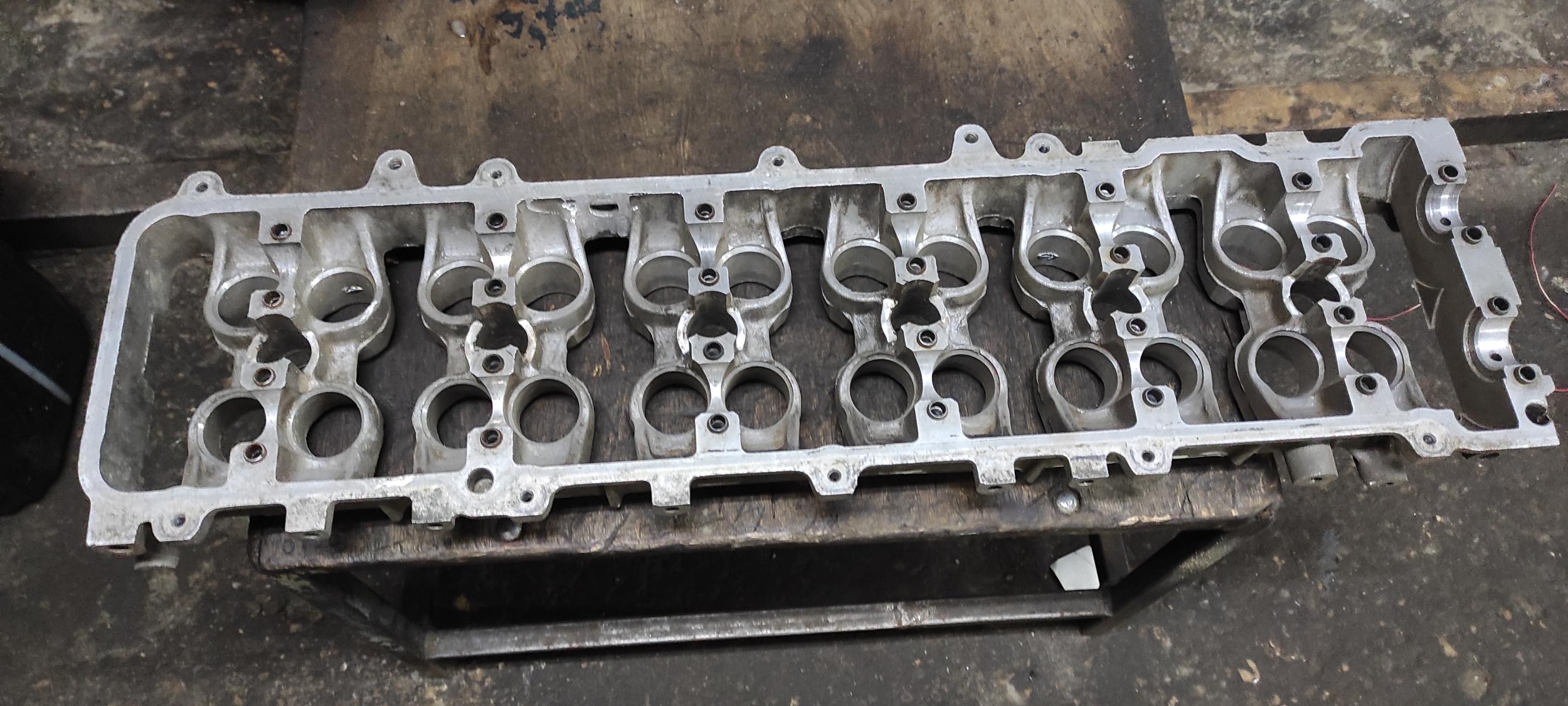

     Если у тебя просто хотелка сменить кальбюратор  на инжектор  , надо сменить косу впуск коллектор и трамблёр в нём стоят и дпкв и дпрв и еще там чуток . :buzz:
    Вариант инжектора 80-ки не интересен если заморачиваться то вариант от 105-го с индивидуальными катухами. В принципе уже процентов 90 комплектующих готово и ДПК уже стоит как положено. Голова от 105 лежит новая правда от желтых.   Вообщем процесс идет но очень медленно.

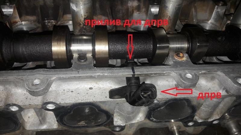

    Я сколько видел распредвалов на всех есть отливы ( совпадут ли эти отливы 80-100 не знаю не заморачивался ) а зуб надо прописывать  . Потом зазор зуб + датчик должен быть определённый зазор , я как то делал датчик на кл крышке для этого зуба , билиять устал ловить зазор 0.7мм
    Вообще не представляю как там можно было поймать этот зазор!!!!!!(Респект)  Кроме того крышку снял поставил она все равно сдвинется. Датчик поставил индукционный ил Холла??
  8. 3 часа назад, NazareT сказал:
    У 80-ки нет прилива под датчик на впускном распредвалу, потому что и датчика нет, он стоит в трамблере. Во всяком случае у нас не было. Меняли распредвал.
    Странно у меня карбовый аппарат (большое желание перейти на инжектор) на нем есть прилив вот думаю подойдет или нет.... Про это говорим??
  9. 10.01.2025 в 18:18, NazareT сказал:
    распредвалы менять пришлось(из-за зубьев датчика)
    День добрый! Можно по конкретней отличие распредвалов. Вопрос стоит так понимаю про впускной на всех есть прилив для ДПРВ - чем не подошел от 80-ки он ведь там тоже есть???

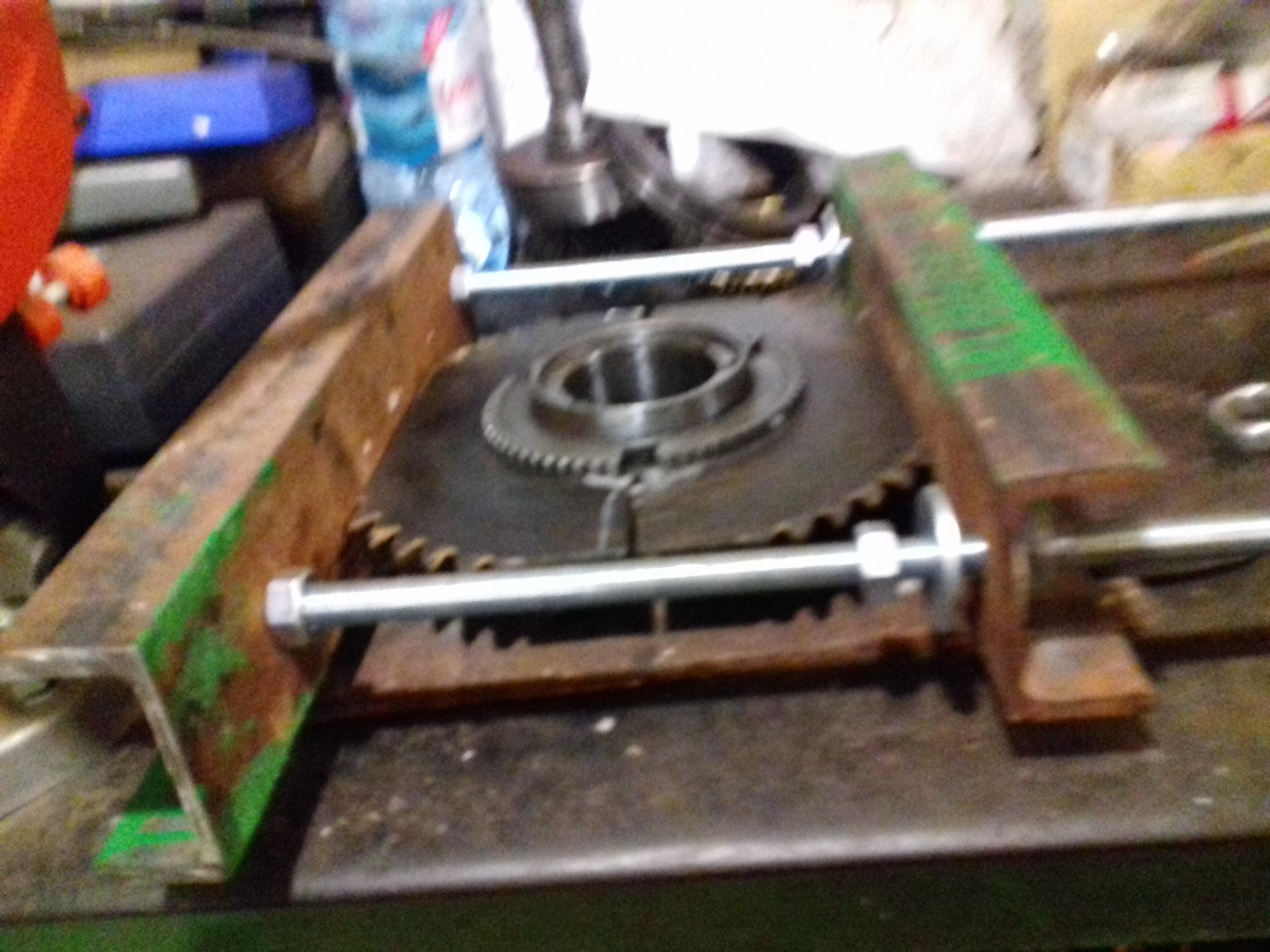

    А поточнее как разобрать шестерню что бы на новую шестерню 2ой передачи пошли старые синхроны и обойма? А то уперся в то же, теперь где шестерню первой, обойму и муфту.
    Если рассмотрите шестерню то увидите что она состоит из двух частей:
    1. Шестерня которая получает крутящий от промвала.
    2. Замок на который устанавливается синхрон и обойма. Он напрессован на шлицы  шестерни.
    Меням замок (берем старый) и устанавливаем на новую шестерню.
    Я в городе так и не нашел кто бы взялся за эту работу, пришлось делать самому.
    Шестерня кроме износа зубьев как я выяснил имеет износ посадочного на подшипнике в результате при включении обоймы шестерня перекашивается (замена синхрона не сильно меняет ситуацию) и как результат нестабильное включение 2-й передачи. После выше перечисленных манипуляций сейчас 2-я включается без проблем

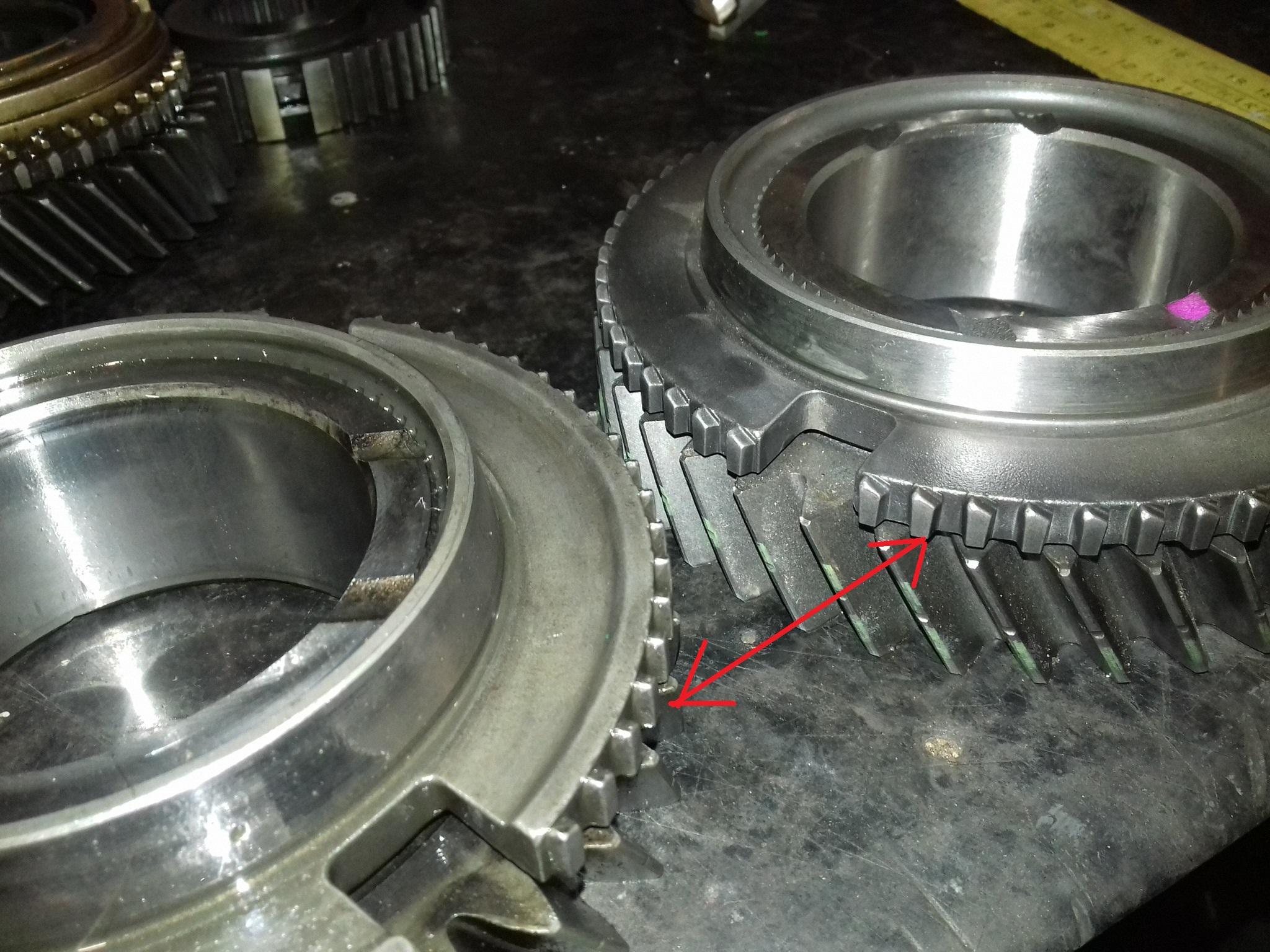

    В связи с тем, что на момент проработки вопроса апгрейда коробки я столкнулся с не возможностью заказа нужных запчастей, тему эту временно оставил. Соответственно, никаких работ не было сделано и ручаться на 100% за то, что этих деталей будет достаточно, я не могу. Все изыскания были сделаны на основании инфы из сети. Если есть, что добавить по теме апгрейда, с удовольствием выслушаю. Насчёт разницы H151f дорест и рест я даже не в курсе... В каком году этот рестайлинг был?
    Рестайлинг был в 1996 году. Многие налетали да и я сам встрял (моя машина февраль 1996)  для  ремонта заказал рестайлинг шестерни которые не подошли((((((.  Возврат был не возможен да цена  между до и рестайлингом ощутимая. В результате дополнительных манипуляций собрал коробку но это отдельный разговор. Основное отличие шестерен между рестайлингами это посадочное место синхронизаторов  и сами синхронизаторы. Так как то что вы предлагаете взято из коробки H152 по логике значит можно модернизировать коробку рестайлинг. (это мое мнение по хорошему надо еще проверять). Можно поступить как сделал я с шестерней 2 передачи - разобрал поставил основную новую а обойму для блокировки оставил старую но это с условием что посадочное под шлицы подойдет.
