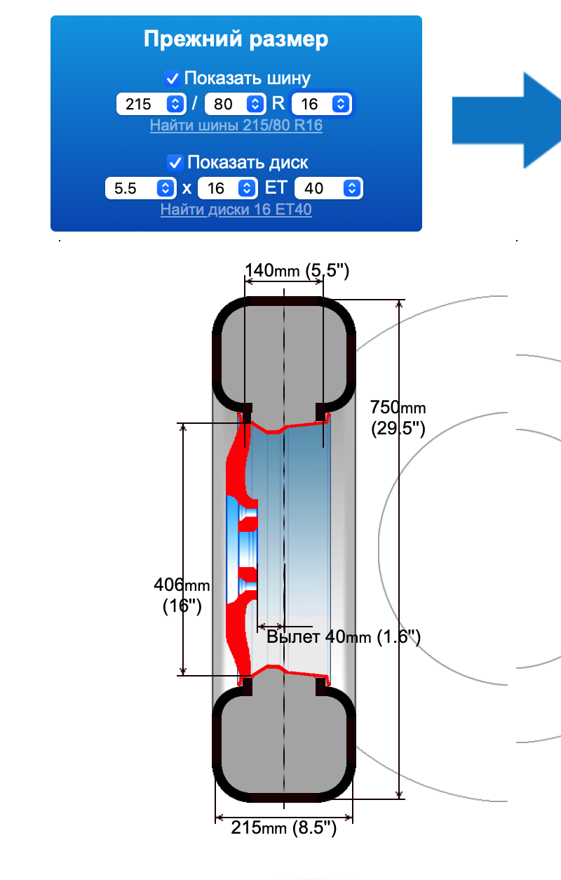

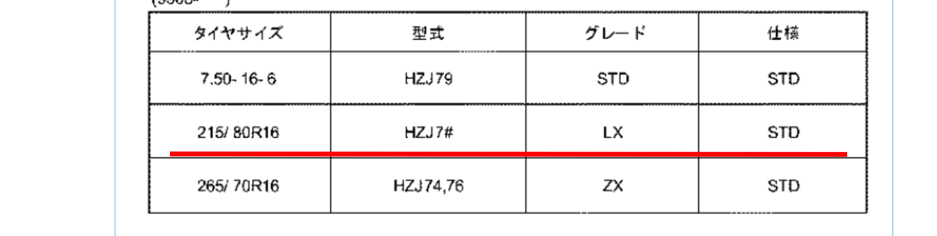

9 минут назад, AZIAT сказал:
Сколько у тебя в стоке ГП ? что-нить 4.1 , а колеса 30".
38,5"/30 =1,28
4.1Х1,28=5,26
Те в самый раз, чтобы вернуть работу трансмиссии в стандартное состояние.

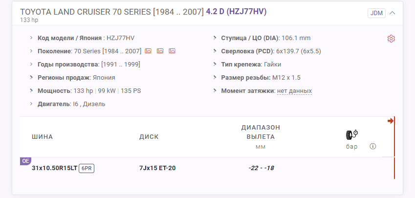

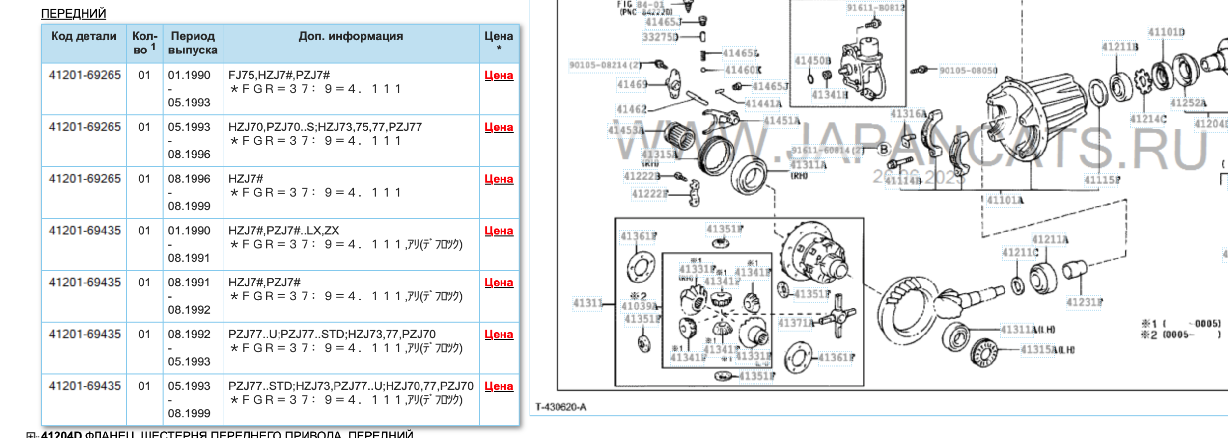

Какие главные пары стоят не знаю. Стандартные колёса 31x10.50R15LT
13 минут назад, AZIAT сказал:
5,29 однозначно.
Не сильно низкие?
