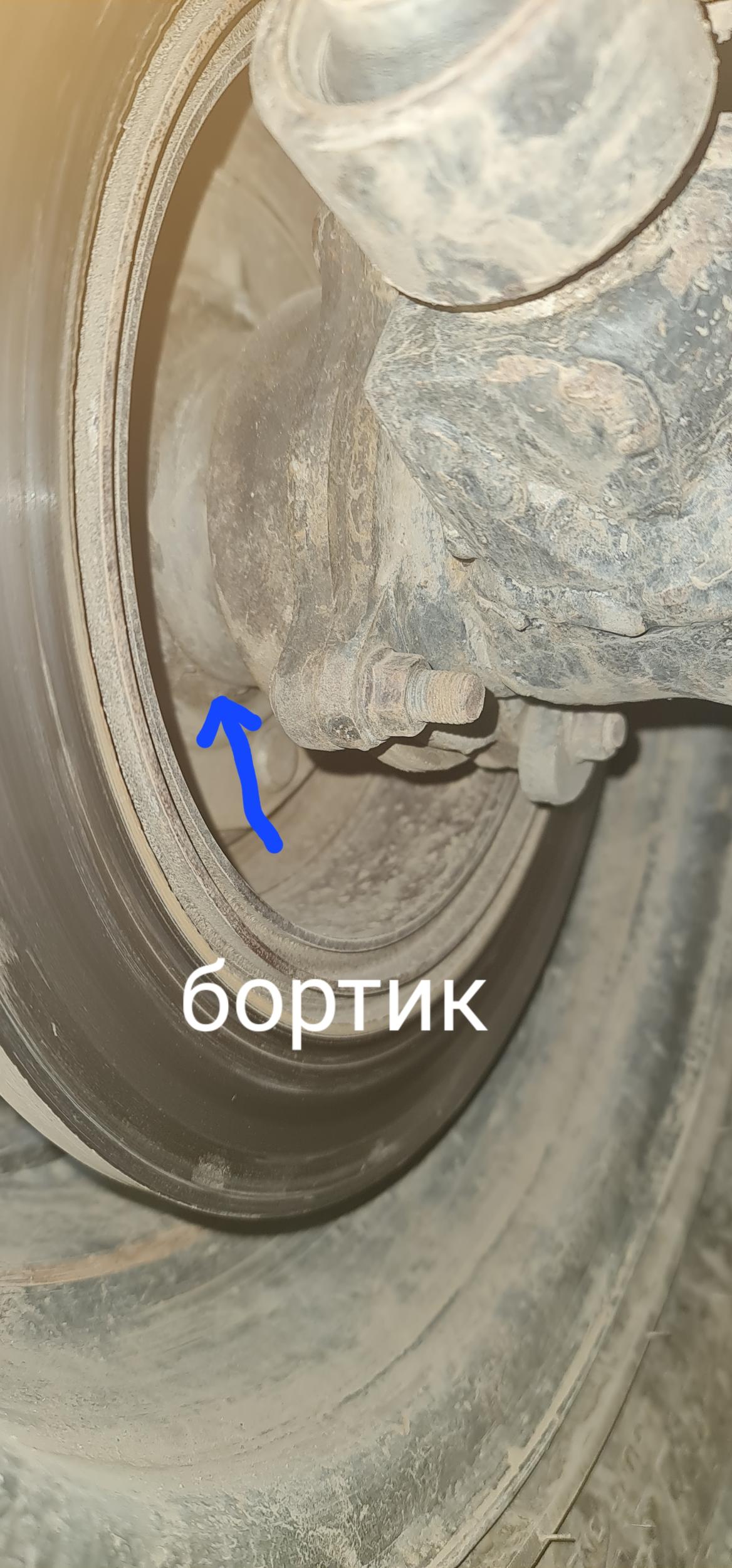

5 часов назад, oilcool сказал:
разобрал вчера ступицу. В итоге: что прошлый хозяин, что адекватный сервисмэн регулировали ступичные после полной сборки колеса, другими словами вместе с тормозным суппортом и колодками
. Естественно внутренние поршня суппорта закисли в хлам, еле развел их, следовательно ступичный просто не мог полностью прижаться и колесо люфтило. Далее еще один момент, а именно как сказал avals714, когда всё сделать по уму, то тормозной диск внутренней стороной цепляет за суппорт. С учетом того, что сейчас диск с внутренней стороны изношен, то колесо крутится, но если поставить новый диск, то он внутренней стороной точно будет тереть об суппорт. Вопрос: это не правильный диск поставлен (вылет не тот)? Как принято бороться с подобной ситуацией? Под болты суппорта по шайбе положить? Или брать строго определенного производителя дисков? Какой рекомендуете?
даже представить себе не могу подобную последовательность регулировки

15.04.2024 в 19:33, oilcool сказал:ДД. Коллеги, вынесите диагноз по телефону плиз! ) Как-то вывесил правое переднее колесо и с удивлением обнаружил, что при раскачивании колеса лево/право всё тихо, а вот верх/вниз колесо болтается. После этого опустил авто с домкрата и увидел что оно стоит домиком. Срочно был куплен ступичный подшипник и поехал на замену. После замены подшипников в ступице, установили ее опять на авто и мастер притянул регулировкой, колесо не болтается, но и не крутится! ослабили, начало крутиться ( с каким-то натягом, не свободно). нол и начало опять болтаться верх/вниз. Я пришел к выводу, что ступичные тут не при чем. Что там может быть, что при новых ступичных, чтоб убрать вертикальный люфт, подшипник нужно считай в 0 зарегулировать, чуть отпустить если, опять вертикальный люфт. Шаровая нижняя живая
цапфа может изношена?

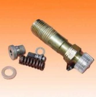

просто поменять местами клапана и проверить в нем ли дело.
Напорные клапана поменяй на тнвд,находятся под штуцерами топливных трубок.
