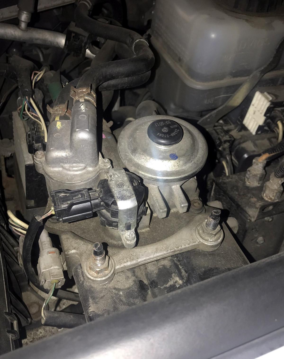

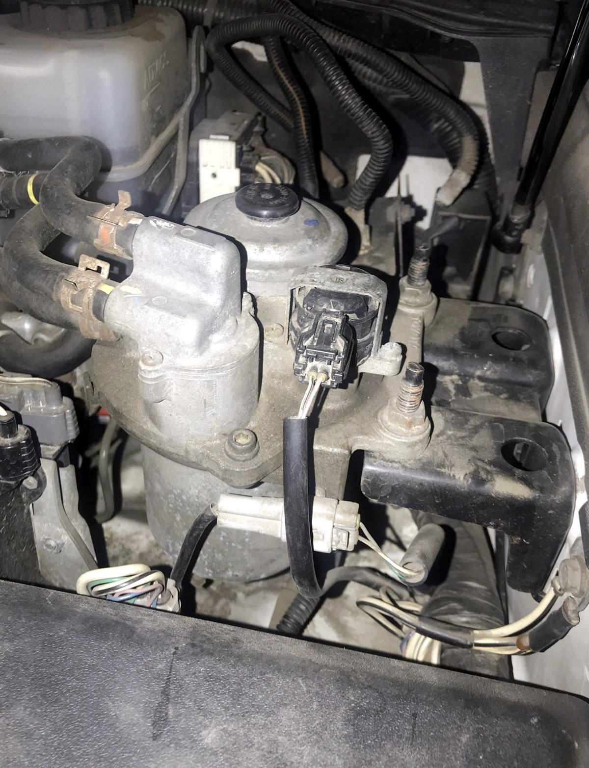

А у вас есть подогрев-то? Фотку верха сделайте, должно быть как выше выше выкладывал.
Подогрева вроде нет. Говорят, обраткой греется.
Фотку чуть позже отправлю.

Собственно хотел уточнить, есть ли штатный подогреватель топливного фильтра на ТЛК200 4.5д 2011?
Это не на TLC200.
85150-60321

Доброго времени, всем!
TLC200 4.5D, 2011 г.
Описание проблемы: при снижении температуры воздуха ниже +4 - +3 появились трудности с тягой. После прогрева двигателя чуть лучше становится, но присутствует. При старте присутствует заметный гул. Проблема плохого качества топлива исключена.Подозрение на некорректную работу системы охлаждения ДВС, точнее некорректной работы вискомуфты или термостата.
Как исключить подозрение?
