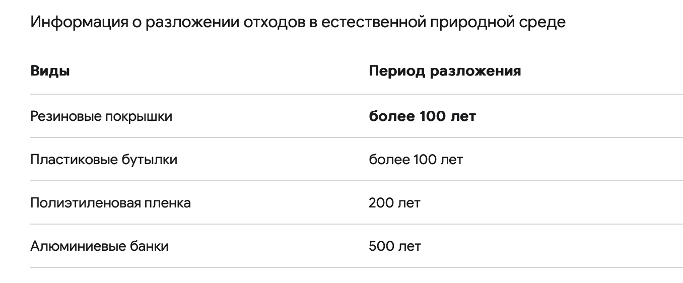

Можно не тратить деньги на это , а просто кузов к раме наглухо прикрутить. Эффект будет одинаковый.
Я просто боюсь, что оригинальные подушки пролежали где-то 30 лет и что с резиной уже за эти годы стало?
