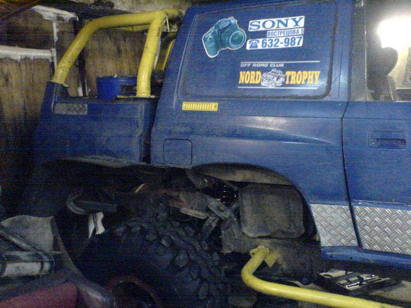

    а теперь внимание
    двигатель на этом монстренке стоит тойотовский
    бензиновый рядная четверка от хайлюкса 3Y называется
    2 литра карбюратор
    колеса помоему 38
    рама от длинного эскуда
    подвеска пружинная
    мосты использованы от ладкрузера LJ78
    пары.... с ними все просто - тут применили 2 раздатки
    одна за другой
    а вот где бак поставили...смотрите фото
